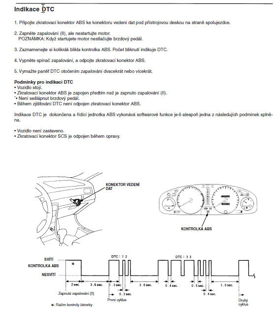

PříspěvekZaslal: 9.8.2010 , 13:10  Naposledy upravil Fish dne 9.8.2010 , 13:21, celkově upraveno 5 krát. Citovat
Bitkar napsal:
to to fakt nikdo nevi? kde jsou nase velke kapacity??
Měl by si propojit dvou pinový konektor,jako když chceš vyblikat chyby ecu. po zapnutí zapalování by molo abs vyblikat chybu.... jasně,to je blbost,jedná se o 5P
abs.jpg, 62.87 kB
Příspěvky: 1937 H+ body: 7

5pinovy rsp 3pinovy konektor bez ABS je pro napojeni na diagnostiku. Nic pres nej vyblikat nejde. Jedna se pouze o nejake seriove rozhrani.

Bitkar je teď offline  Bitkar
PříspěvekZaslal: 9.8.2010 , 13:17   Citovat
v manualu jasne pisou, ze abs se diagnostikuje propojenim 5 pin. konektoru. ten mensi na vyblikani ecu nic nevyblika o abs.
tady pisou ze 3. a 5. pin se ma propojit. Ale z ktery strany je to mysleno?
citace:
Short pins 3 and 5 together with some wire and switch the ignition to position two without starting the car. The ABS light will blink out the code.
citace:
hi guys right ive managed to trip 3 + 5 and it has finally given me a fault code
fish: ten datovy konektor, o kterym se pise v obrazku od tebe, je prave ten 5pinovy.

Fish je teď offline  Fish
PříspěvekZaslal: 9.8.2010 , 13:23   Citovat
Bitkar napsal:
citace:
citace:
propoj modro/bílý s hnědo/černým
PříspěvekZaslal: 9.8.2010 , 17:26   Citovat
tak HNEDY S MODROBILYM funguje, blika to... pripad vyresen ;) diky vsem
