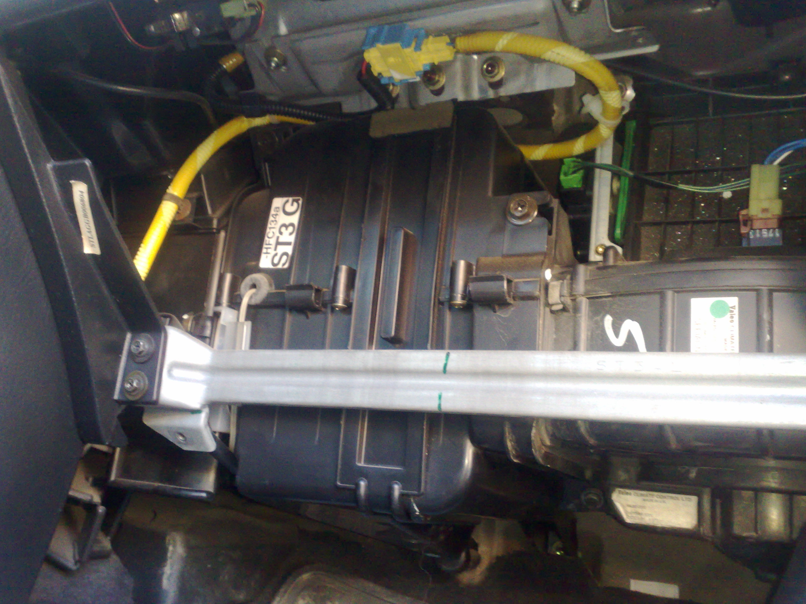

Zdravim, potreboval bych pomoct s vyblikanim chyby na ABS na anglanovi 1.8VTI .hledal jsem kabel 2pinovy na skratovani a neuspesne .V aute fungovalo ABS bez problemu ,tyden auto stalo vyjel jsem z garaze a projetim zatacky se ABS rozsvitilo kontrolka potom zhasla na chvily a pri parkovani zas se rozla a bylo po srande. to mi hlava nebere
Dale jsem skontroloval vsechny kola jestli neni poskozene cidlo a vse je ok a ABS stale sviti.

v pravo nad jednotkou coz je na opacne strane jak mas fotku jsou konektory jeden je na ECU a druhy na ABS mel by mit 5 dratu a najdi v nem hnedy a modrobily drat a ty spoj a zacne ti blikat kontrolka ABS na budikach a podle poctu blikani najdi v seznamu co tomu presne je vetsinou odchazi cidla co jsou na kole nekdy pomuze rozebrat ten zadni konektor co je za nadrzi a procistit to at to ma kontakt jinak se pak musi vymenit a neni to levna zalezitost cca 5000,- bez DPH HaHaaa Velmi šťastný

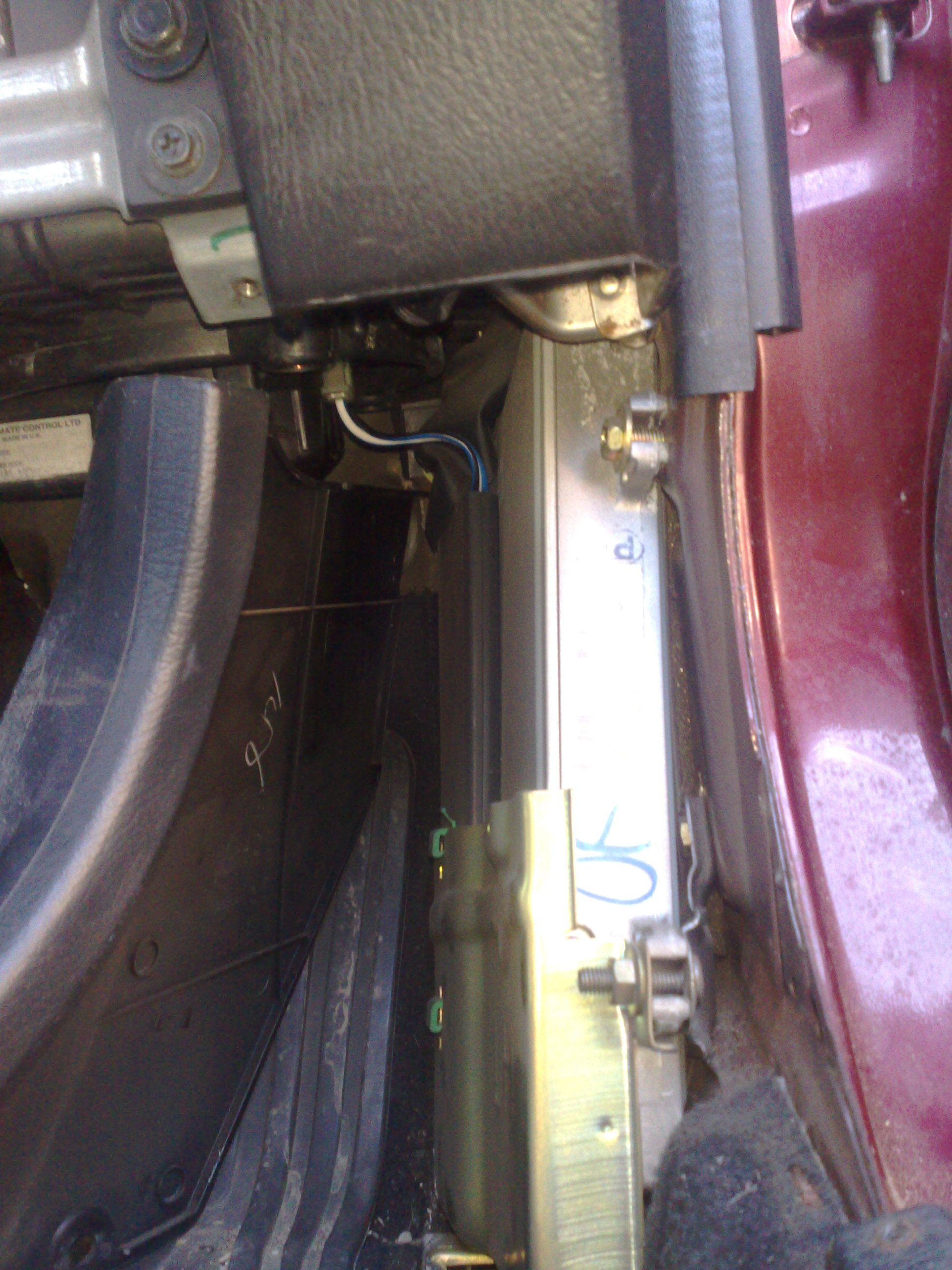

je to on? cerno bily s modrym co vede do ECU

ne tohle je k ventilatoru nahore nad ECU za tim plastem jak je zkratovaci konektor tak vedle nej je druhy
