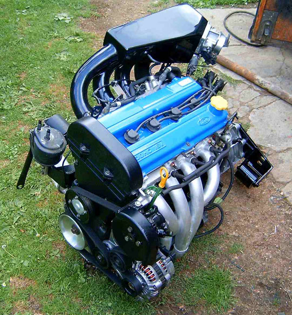

PříspěvekZaslal: 1.2.2009 , 21:29   Citovat
Tenhle motor ( 1.8l, 128kw@7200, 180Nm@5900) dýchá, pomocí klapky 52mm před ní je váha vzduchu, která má průměr pouhých 45mm !!!
1_8i_motor1.jpg, 197.54 kB

PříspěvekZaslal: 1.2.2009 , 21:32   Citovat
caras napsal:
a ty myslis ze 128kW je na 1,8l nejaka ohromujici hodnota? KO
Příspěvky: 10246 H+ body: 28 1989 Civic
caras je teď offline  caras
PříspěvekZaslal: 1.2.2009 , 21:34   Citovat
myslim že jo Úsměv
Příspěvky: 133 H+ body: 0 1997 Accord
