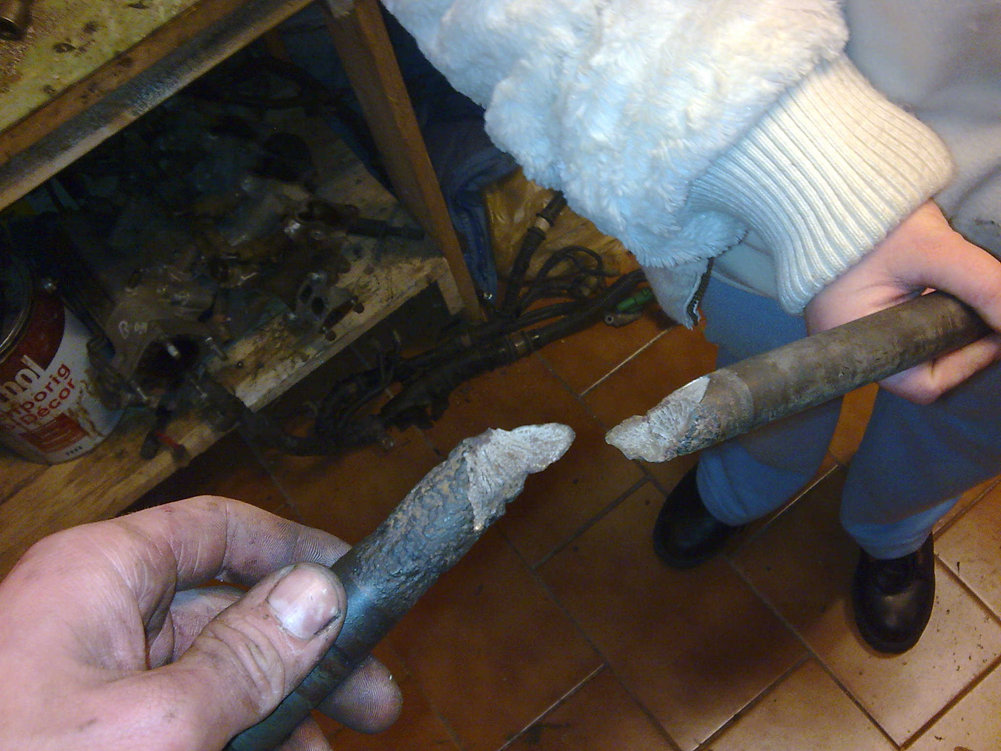

Ty Ochcávky fak vydržej kulový... poloosa z 1.9TDi 4x4 a je to zadní... to jen pro zasmání,jeho problen je samozřejmně jinde
Obraz074.jpg, 553.4 kB
