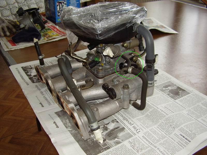

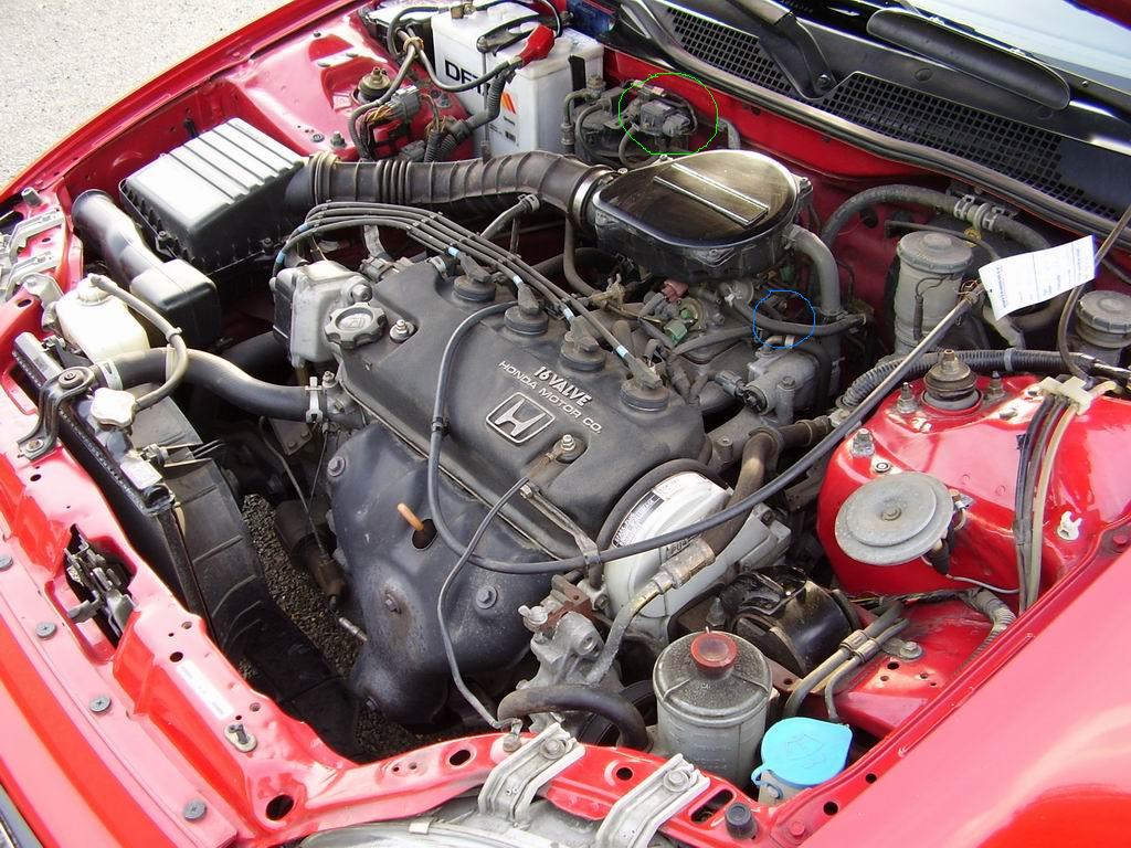

PříspěvekZaslal: 7.2.2009 , 19:07   Citovat
aztecc napsal:
Tak sem to skousel vyblikat a nahlasilo my to chybu 3 přerušeno vedení k senzoru MAP, či jeho špatná funkce a chybu 7 chyba u snímače, měřícího úhel sešlápnutí plynového pedálu - škrtící klapky (přerušen, nefunkční) nevi nekdo kde sou ty cidla sem uplna lama dik za pomoc
Tady máš umístění těch čidel. MAP senzor je zakroužkovanej zeleně a snímač polohy škrtící klapky je zakroužkovanej modře.
Tiupuju, že budou buď zoxidované kontakty v konektorech nebo poškozené dráty.
Resize of P6150017.JPG, 184.48 kB
PříspěvekZaslal: 7.2.2009 , 19:11   Citovat
A tady je ještě jednou ten snímač polohy škrtící klapky. Snad je to vidět lépe.
