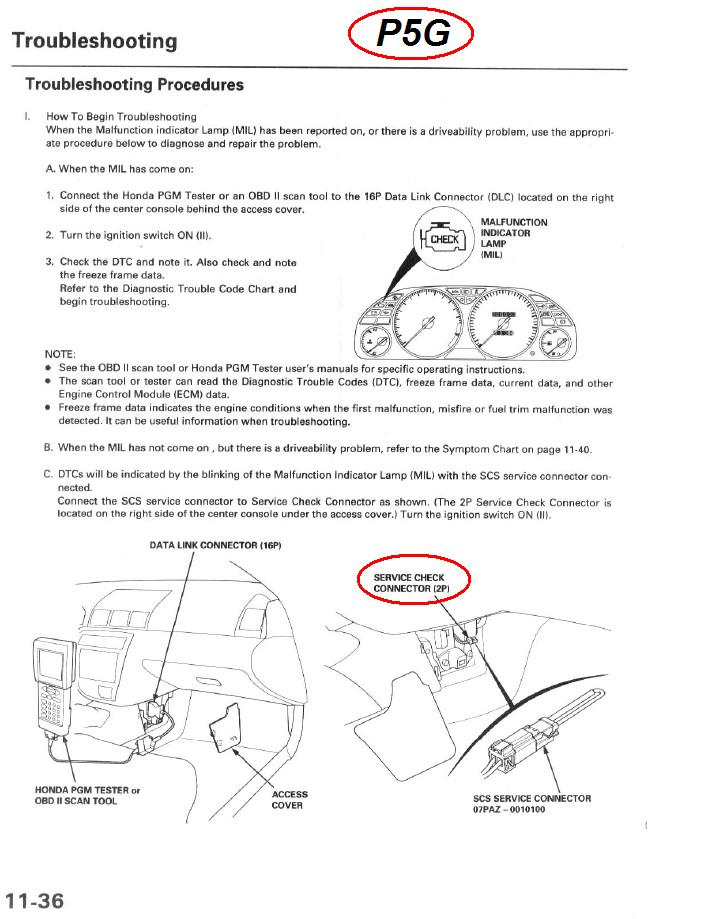

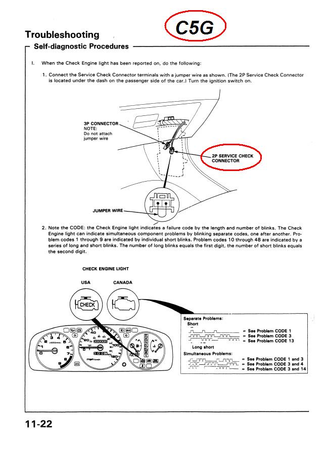

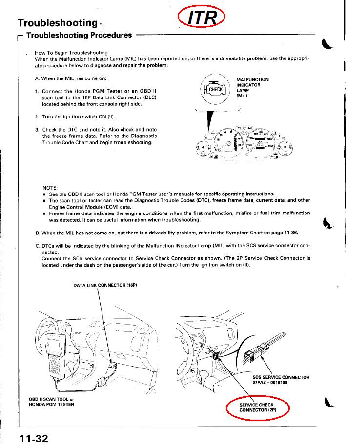

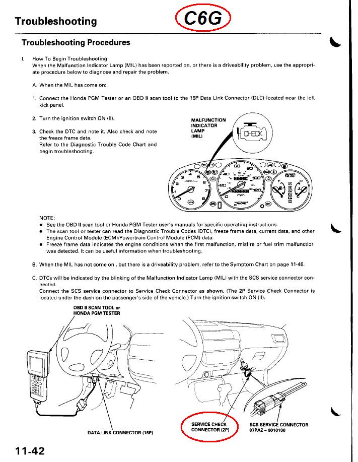

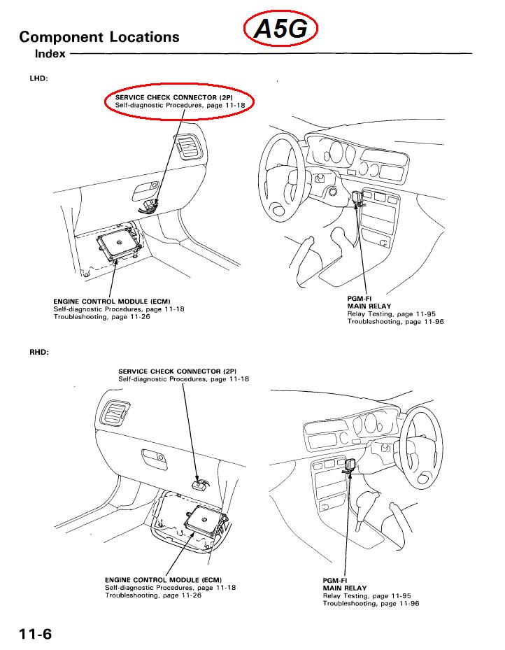

ECU OBD1+OBD2
- C5G a novější, A5G a novější, P4G a novější, prostě všechno od roku cca 92
po rozsvícení kontrolky motoru, ABS nebo 4WS musíte najít modrý dvoupinový servisní konektor (viz obrázky dole) a ten vyzkratovat. Po zapnutí zapalování (otočení klíčku do polohy II) začne kontrolka systému který inidikoval problém blikat kód závady. Po vyblikání chybového kódu odstraňte závadu podle manuálu a restartujte ECU.
V příloze jsou pro inspiraci obrázky umístění servisních konektorů u nejčastějších modelů. Kdo má problémy s angličtinou,tak poslední příloha je z česky psaného manuálu C6G.
