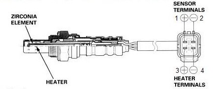

ahoj, potřebuji poradit se zapojením lambdy. Auto je v dílně a potřebuju to dát do kupy. Mám novou lambdu NGK universal bez konektoru. Vedou z ní 4 dráty 2 bílé šedý a černý a potřebuji ji napojit na origo konektor,tam jsou 2 černé zelený a bílý. Jak to správně zapojit? Díkes moc za pomoc,fakt to spěchá. Stará na měřáku nic neukazuje,takže jednoduše jaký drát na jaký ať to funguje. díkes moc je to dobrý

univerzalni lambda (NGK):
1.drat /černý / signál +
2.drat /šedý / -
3.drat /bílý / výhřev.
4.drát /bílý / výhřev.
Origo Lambda viz obrazek
takze dva ze spodni rady - bile (z NGK) na cerne. (vyhrivani na vyhrivani)
cerny (z NGK) na horni levy +
sedy ( z NGK) na horni pravy -

zdarec, zkus tento clanek pokud si ho uz necetl. [web:08d3c6a427]https://www.honda-club.cz/forum/viewtopic.php?t=2445&highlight=lambda+sonda[/web:08d3c6a427] , jinak to chce projit manual a juknout se jaky mas dratky a kam dou, melo by to tam bejt dobre popsany, kazdopadne ty dva bily budou vyhrivani Úsměv to jen kdybys nevedel.

PříspěvekZaslal: 20.2.2009 , 14:50   Citovat
univerzá, univerzál , jakej odpor má její vyhřívání ? jsou dvě hodnoty a nejsou záměnný. nepamatuju si hodnoty , sakra
kaccerr je teď offline  kaccerr
PříspěvekZaslal: 20.2.2009 , 15:35   Citovat
Monty,co to znamená,že nejsou záměnný? 6e ty dva bílé což prý jsou výhřev nemůžu zapojit ledabile? V diskusi se psalo,že jo.. to mi hlava nebere
Příspěvky: 502 H+ body: 1
Jakub Erben je teď offline  Jakub Erben
PříspěvekZaslal: 20.2.2009 , 15:41   Citovat
kaccerr napsal:
Monty to myslel tak,že nejsou záměnný sondy který maj rozdílný odpor vyhřejvání... ECU to pak pozná i na tomhle a hází chybu.. sám jsem se přesvědčil.. Se stydím Se stydím jinak výhřejvání je fuk jak zapojíš,je to jen odpor kterej se ne dotýká kostry,nebo jak to vysvětlit,takže je fuk jak ty dva káble zapojíš,proto mají taky stejnou barvu.. Hihi Hihi Hihi
