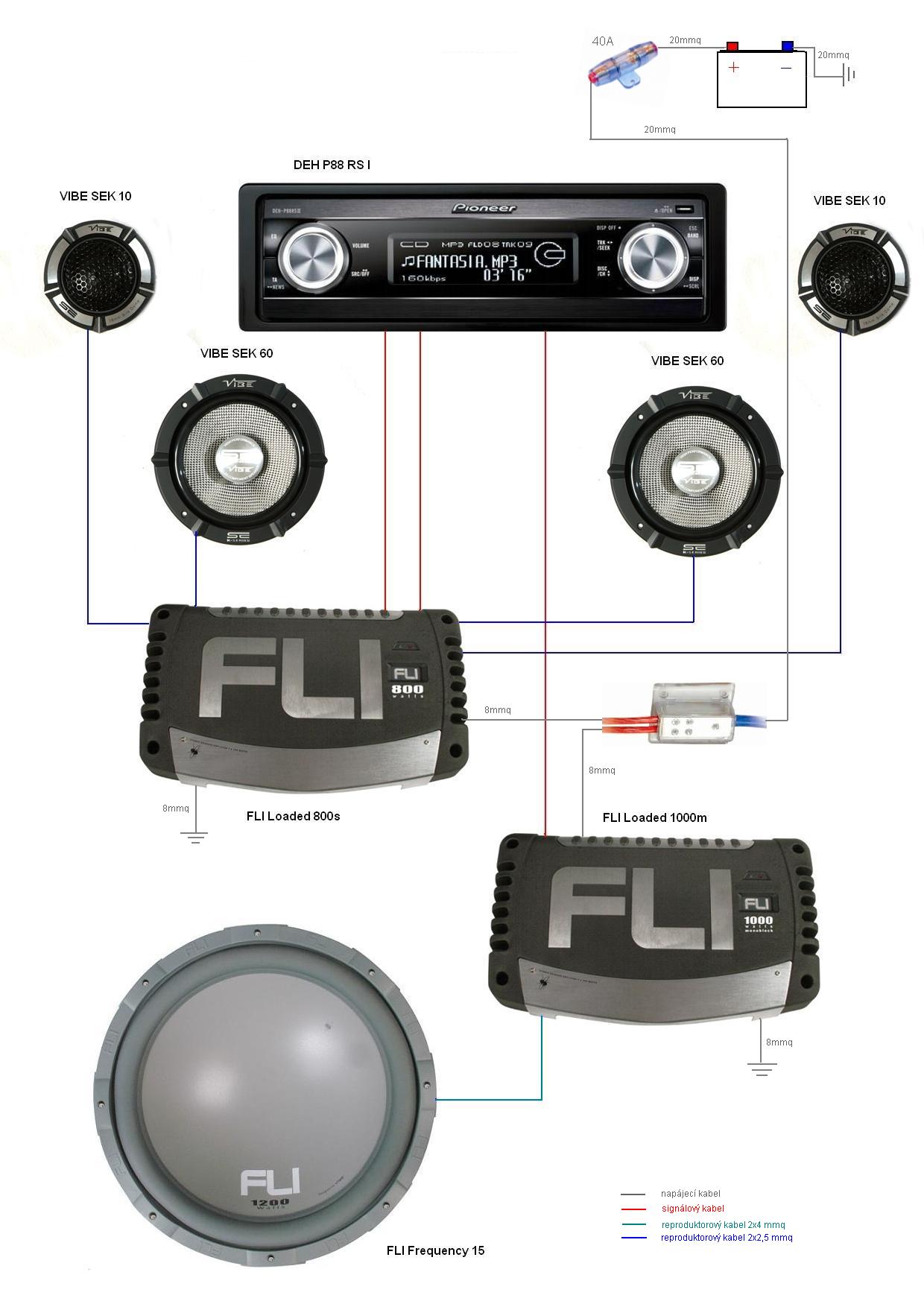

PříspěvekZaslal: 19.2.2009 , 10:23   Citovat
Dejf_cz:
byl jsi na HD08? videl nebo slysel jsi myho cernyho "nesporta - pseudotajpara"? byl tam hifi-koutek a mezi nima i muj Civous..
mela jsem tam kompa vepredu i vzadu (oboji stredobasy 165ky, vepredu pres MDFky) a subik
ted s lepsim radiem to mam zapojeny v aktivu a mam vepredu 2pasm. komponentni Viby (ty samy, co predtim, jen jinak zapojeny) + subik - repro je napajeny 4 kanalem (aktivni zapojeni) a sub monoblokem..
kdyz si vyhrajes s predkem, dozadu ani nic davat nemusis.. a hlavne bych neresila naky husty ovaly na basy dozadu do plata nebo nekam, bo pak to akorat rusi zvuk subiku, kterej v tomhle aute krasne slysis diky tomu, ze neni oddelenej od prostoru kabiny, jak je to u sedanu v kufru a tak je cesta zvuku rusena max. platem (to ja tam nemam)
u tohoto auta doporucuju kazdopadne vytlumit dvere (pak ti vepredu repro teprve hezky zabasuje) a soustredit se i zvenku na klicky! Mr. Green

zalezi na narocnosti .... ja uz aj kvuli zavistivcum nechci investovat do zesilovacu bassovch tub atd..
spis se ted zajimam o audioaparaturu bez zesilovace Úsměv a jde to
staci koupit kvalitni komponenty a zadni dvere nebo plato pripravit pro basovou slozku...je to trochu drazssi ty reproduktory,nez ktere se daji pouzit na zesak a vymacknout z nich maximum, ale zase se nemusi resit zesilovac,kapacitor apod...

Mno já nevím, ale ten sub se zesákem bych nezahazoval....

Dobrej pocit to je ale vyhozene prachy za to co tam mas...jde to i levneji

PříspěvekZaslal: 19.2.2009 , 12:46   Citovat
Dia:
mno.. hodne dela to radio a to vyhozeny prachy fakt nejsou Mrk myslim, zes ho nemel v ruce, neznas jeho moznosti a neslysels ho...
jinak ty Viby kdyz vemu pomer vykon/kvalita/cena.. tak u jiny znacky jsem tak dobrej jeste nenasla!
myslim, ze opravdu kvalitni kompa za 2t. penez hned tak nenajdes...
a zeptej se tu lidi, co slyselo zvuk u me v aute ted po poslednich upravach, jak je to vyvazeny Mrk

PříspěvekZaslal: 19.2.2009 , 12:58   Citovat
mega1 napsal:
Dia:
ja do tech 25ti to radio nepocital .Myslel jsem jen repra,kabely,zesiky,tlumeni atd..proste aj s montazi..placenou
viby jsou perfektni znam znam Úsměv
jinak k radiu : myslim ze tam hraje minimalni roli v teto tride.Mos-fet vystup je samozrejmosti u tech pincku ,lisi se to akorat vy vybave,poctu vystupu atd...
jak tak usuzujes ze jsem ho jeste neslysel ? Úsměv to je fuk
nekritizuju tvou sestavu jen jsem rekl ze je to moc penez (samo nepocitaje radio).
Vyvazeni zvuku si muzes prave nastavit tim radiem Úsměv
prave jak pises jde o poslech..ja bych rekl ze ten woofer je moc silnej nebo je uplne stahlej...a je tam zbytecny..basy se daji udelat aj bez woofru..ale to je kazdeho vec jak si co udela rekl jsem jen muj nazor tady pro borca kterej do toho nechce investovat takovou raketu jako ty..
usuzujes jen z toho ze mam cero ? tak tam ma jen tubu s 2000w zesakem a dela tuc tuc ...zase pytlovani do jednoho
tak to neni ...mam tam tedka 2 komponenty napojeny na radio a hrajou neskutecne dobre muzika za 3 tis bez radia

PříspěvekZaslal: 19.2.2009 , 13:07   Citovat
no usuzuju podle sebe Velmi šťastný bo ja jsem se do toho radia uplne zblaznila, kdyz jsme ho videla a cetla, co umi - real je jeste lepsi! proto se mi nechce verit, ze nekdo, kdo ho videl a slysel a hlavne mel tu moznost vyhrat si s nim (bo abys objevil vsechny jeho funkce a nastaveni a klady, je to na vic, nez jen na par hodin ladeni..), ho takhle odsoudi Mrk
raketa to zas takova neni, na to, ze s tim chci zkusit emmu letos, je to jeste uplne strizliva celkova cena...
samozrejme jde dobra muzika i za min, radio za pul nebo tretinu tyhle palby jako za moje a treba FLIcka bez zesiku..
nesouhlasim ale s tebou, ze repro nahradi woofer - sebelepsi repro ten subik proste nenahradi a to mi nikdy nevymluvis!
muj je 15", coz je 380mm, takze celkem plocha, proto nezahraje skvele rychle a ostre basy, ale zato ma podmanivej superhlubokej zvuk a tohoto tonu bych se opravdu nechtela vzdat

PříspěvekZaslal: 19.2.2009 , 13:25   Citovat
mega1 napsal:
ted moc nechapu, co usuzuju jen z toho, ze mas cero..?? jako ze chces ohlusovat lidi?? nee.. to jsme psala jen jako dodatek k mymu systemu.. bo pro lidi, kteri si to ctou a chcou masakr do kufru, tohle neni a ja to vim
o tobe si nahodou myslim, ze tomu celkem rozumis.. ale na radio a woofer mi proste nesahej Velmi šťastný Velmi šťastný
je to cele zamotane Úsměv radio nehodnotim spatne jen jsem ho nepocital do ceny tveho audio systemu proto jsem rikal ze to je drahe.ovsem funkce ma paradni to jiste.je to taky pioneer Úsměv
a prave proto ze repraky v basech nenahradi woofer bych rekl ze ten tvuj je uz moc ....prave jak pises na emmu ...ale normalni basy se daj v pohode udelat reprakama i kdyz za vetsi prachy... ale nekdo nechce v kufru takovou obludu Úsměv kazdopadne mas to moc pekne udelany..to tlumeni udela v tom platu svoje i na starym trabantu Úsměv)

super hlavní jednotka je to dobrý ten monoblok je dostačující na ten subwoofer??
