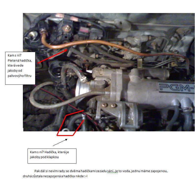

Včera jsme se pustili do swapu na civic 5G s motorem D15B2 a pouzili jsme veci z motoru D16A6 z civica 4G. Po 10ti hodinach umorne prace, sme meli hotovo a motor naskocil, ovšem nejede jak má.
Nedrží volnoběh, když se mu chce tak ho udrží na 400 ot.
Startuje jen s plynem
Když je motor nakoplý tak ho musime držet shruba v polovine přidaného plynu a otáčky kolísaji od v rozmezí 1300-1800 otacek, pritom strili obcas z výfuku ale nejvíc ze sání. všude je citit strasne moc bezninu. kdys pridame plny plyn motor se zadusí a chcipne
jednotka hlásí chybu:
10 přerušené vedení ke snímači teploty nasávaného vzduchu, či jeho špatná funkce
13 chyba u snímače tlaku vzduchu (přerušené vedení, nefunkční)
nemuzeme prijit na to, co to muze zpusobovat.

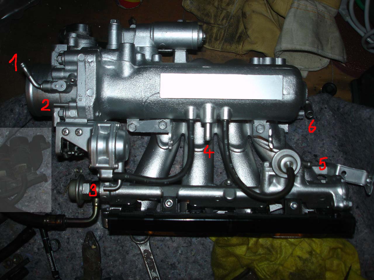

Nový příspěvekZaslal: 26.2.2009 , 20:22   Citovat
tudy odkaz je to ta pletena hadicka? my tam mame jinou napojenou
Brnďa je teď offline  Brnďa
Nový příspěvekZaslal: 26.2.2009 , 20:26   Citovat
dobra podle teto fotky to bude lepsi
kam se ma zapojit hadicka cislo 3,4,5??? 1cku mame , 2ka je ten map senzor a 6 je ta hadicka co vede kolem nadobky na brzdovku?
monty je teď offline  monty
Nový příspěvekZaslal: 26.2.2009 , 20:30   Citovat
pletená nevím kam vede , nejde to poznat , prostě z mapu vede na 2 ku , 3 jde na elektroventil , nevím jeslti ho máš , ale pokud je elektrika a sání ze stejnýho auta tak tam bude . 4 odvětrání klikový skříně , hadice co vede na takovou plastovou krabici pod sáním ,5 vratnej benzín do nádrže ,6 posilovač brzd
Nový příspěvekZaslal: 26.2.2009 , 20:31   Citovat
monty napsal:
no prave elektriku sme delali jen na vstriky a do reozdelovace a ecu, jinak zbytek elektriky je puvodni
Nový příspěvekZaslal: 26.2.2009 , 20:32   Citovat
pozor hadička kolem brzdovky nevím co znamená , 6 ka jde na posilovač tzn ten černej hrnec pod brzdovým válcem s nádobkou . 5 se napojuje na trubku vedle něj a po nosníku jde do interieru
