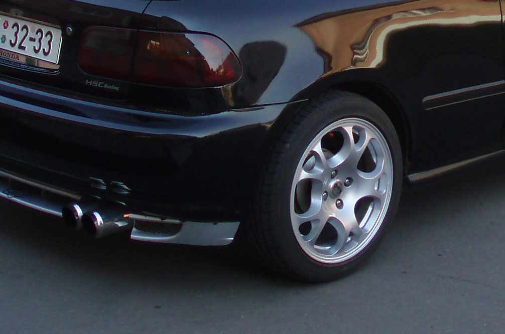

habix je teď offline  habix
PříspěvekZaslal: 8.3.2009 , 13:21   Citovat
SpideX napsal:
Já jsem pro 16'' 195/45 sám tohle řeším budu mít 7'' disk a nevím jestli 195/45 nebo 205/40 ale ty se nedaji moc sehnat Smutný
rozměr 195/45 R16 na 7'' disku bude v pohodě, měl jsem to na C5G.
