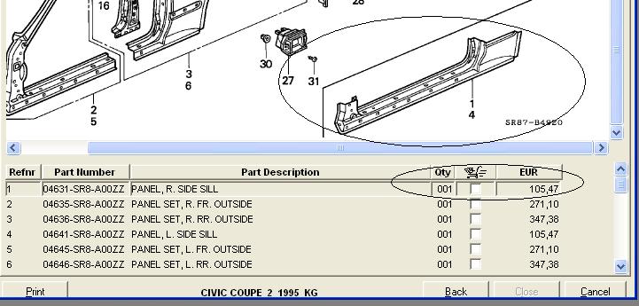

2)
Dalsi dotaz, psal jsem do vlakna koroze, ale nikdo neodpovedel, v pristim tydnu budu delat lemy a tak jsem sundal i prahy ty plastove a pod nima to bylo taky shnile, tak bych je chtel taky udelat vyriznout a navarit nove, ale chci se zeptat zda to jde a pokud ano, tak nakou radu, diky

Brnďa je teď offline  Brnďa
PříspěvekZaslal: 10.4.2009 , 14:15   Citovat
coodl napsal:
zapach porad je a nevim stale odkud
strycovi se palil nejaky plast u ventilatoru tak mu to smrdelo, a ty prahy to spis vyvarit, protoze nove stoji ranec
PříspěvekZaslal: 10.4.2009 , 14:32   Citovat
jestli je to ono, tak 105eur bez dopravy , dph atd Úsměv

coodl je teď offline  coodl
PříspěvekZaslal: 10.4.2009 , 20:25   Citovat
Brnďa napsal:
no tak ty penize bych za to obetoval Úsměv myslel jsem ze mi das cenu treba nakou kolem 5 tis na jeden Úsměv ja si ted budu nechavat delat lemy se vsim vsudy za cca 10 tis.
