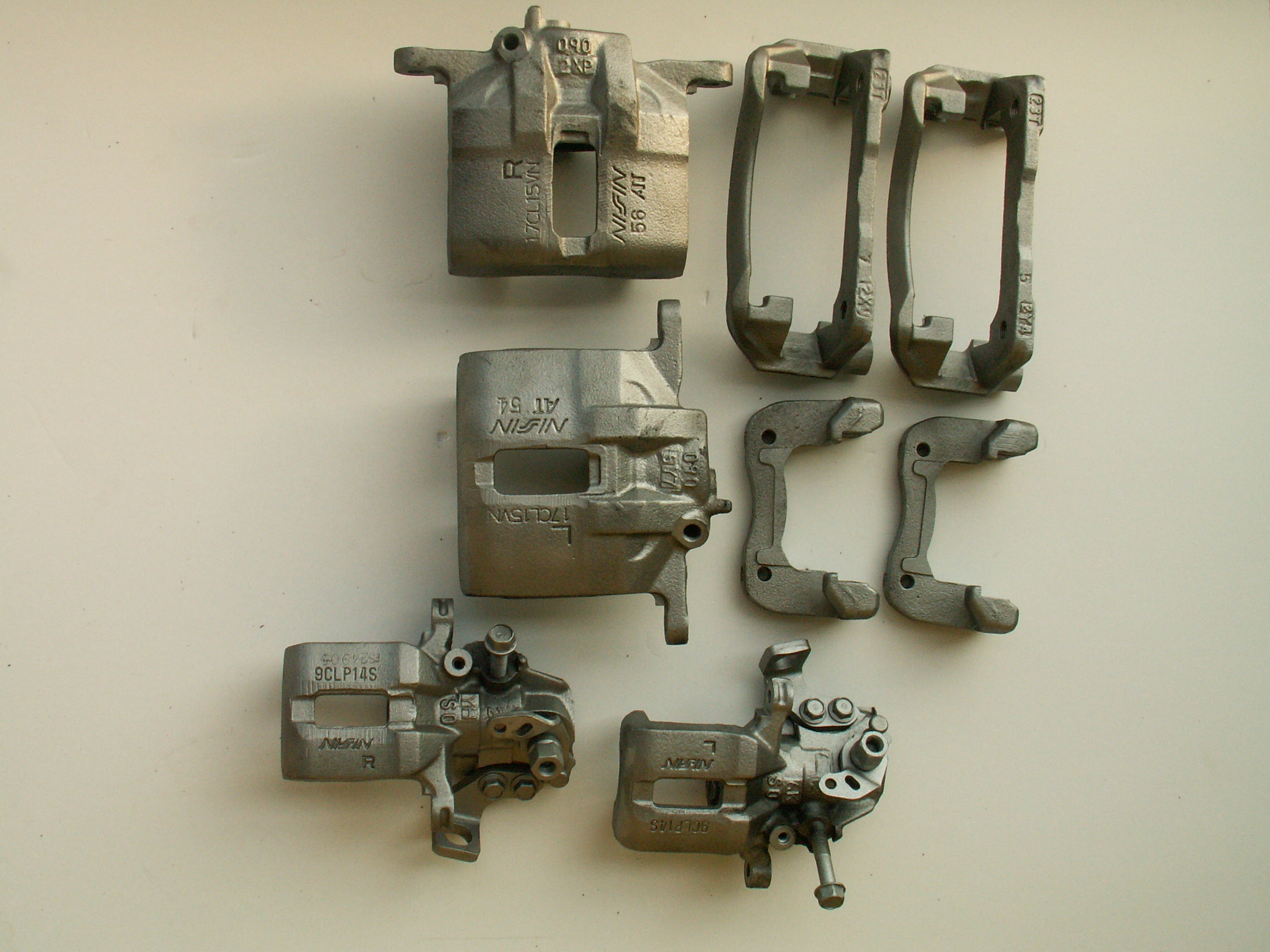

mno diky .. ale to jen diky tomu ze letosni sezona byla takto tematicky osetrena. aspon mame na autech 100 procentni brzdy zejoooo
pridavam fotky opiskovanych brzdicu (BB1) pred natrenim. kdyz se k tomu dodaji nove kotouce, desticky, pancerove hadice, odvzusnovaky, prachovky a v posledku kapalina, hned to brzdi dobre ... a nemusi to stat mraky penazi.
PICT3372.JPG, 1.46 MB
Příspěvky: 1115 H+ body: 0
happy je teď offline  happy
PříspěvekZaslal: 9.11.2009 , 12:59   Citovat
... piskovani je vhodne udelat se starejma prachovkama a pistkem IN (zvlaste pokad to budes pak rozebirat a menit gumicky) pac aspon nemusis maskovat drazku a vnitrek brzdice ...
