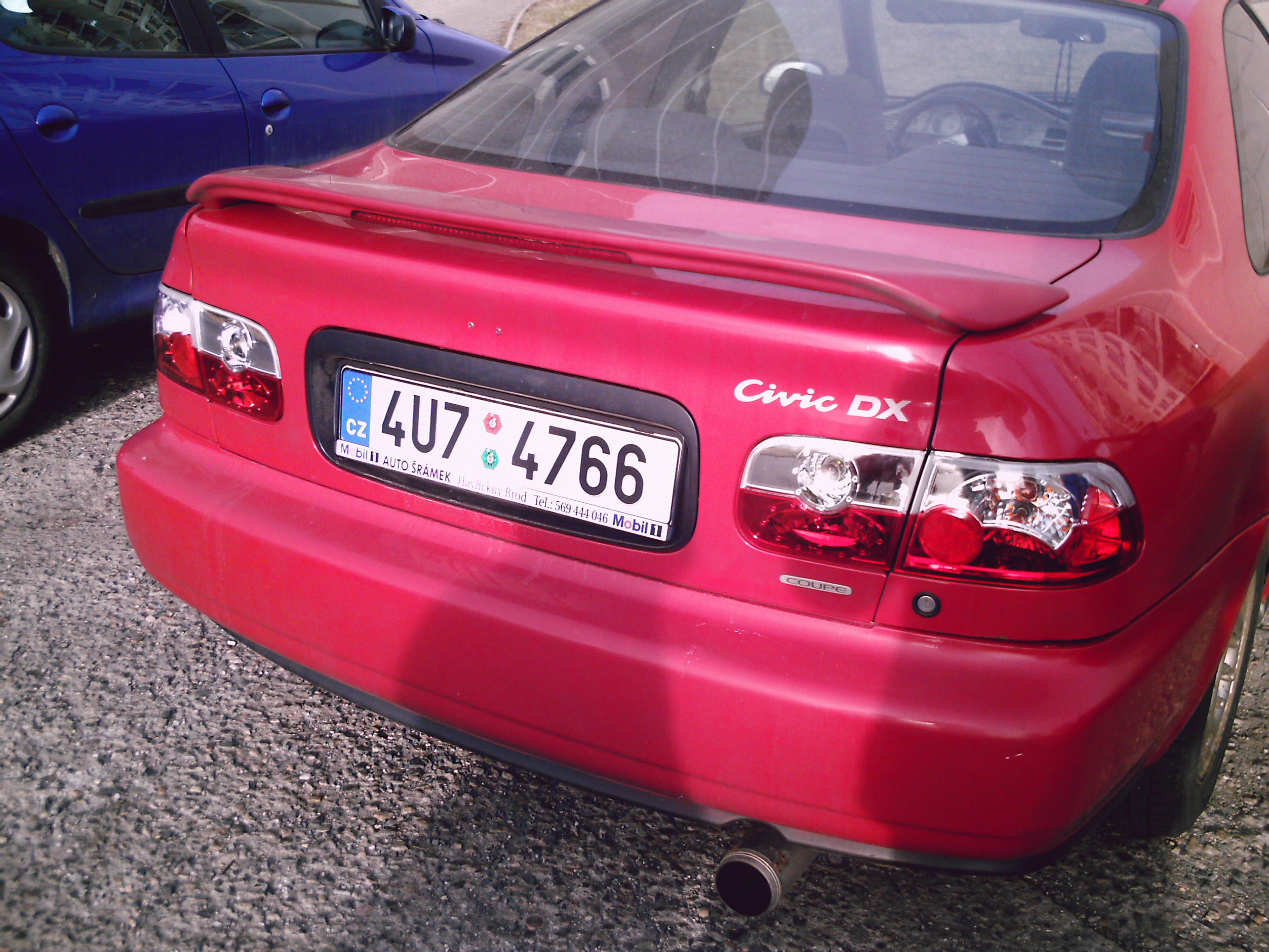

Zdravim Honda
tak me po 2 letech opet cekala TK a moc me panove nepotesili protoze sem neprosel jen kvuli tomu ze nemam zadni mlhovky.....byly s toho uplne hotovi ze nemam ani ve predu a ani v zadu...a bohuzel sem jim nevysvetlil ze vepredu je vyrobce neudava a vzadu diky mim USA svetylkum uz nejsou tak sem se chtel optat jestli ste nekdo neresil podobny problem....mam si tam pridelat nejaky UNI mlhovky ale kdyz uz tak bych chtel aspon nejaky stylovy nebo pekny nechtej se mi tam davat ty hranaty ze skodovky...takze jestli mate nekdo nejaky napad moc rad uvitam Se stydím

no me hlavne ty mlhovky ani nesvitili kdyz sem tam mel origo svetla vubec netusim proc a tady v tich novejch mi sviti celej ten spodek kde by ty mlhovky meli byt...taky me napadlo prehodit origo ale musel bych nejdriv najit pricinu proc my ta mlhovka nesvitila Smutný no a kdyz bych tam soupl jenom nejakou uni nevim vubec kam ji dat abych nemusle rezat do narazniku Smutný

pozor na to ja taky koupil cirou a zapojil sem konektor do novyho svetla a koukam mlhovka nesviti vubec a ani brzdy, a v tech novejch cirejch svetlech byly patice na dvouvlaknovy zarovky, rikam si jak to ? a tak sem promeril kabely kterej k cemu je a prepinoval a zapojil svetla tak aby mi svitily obe dvouvlkanovy spodni zarovky, kdyz seslapnu brzdu tak se rozsviti jedna pulka svetla (druhy silnejsi vlakno) a pri zapnuti mlhovky se rozsviti druha pulka svetla (druhy silnejsi vlakno)

ono můžeš mít přerušenej nějakej kablík Mrk nejlepší by bylo dát do toho prostředního dílu světla tam kde má být mlhovka dvouvláknovou žárovku 21/5W a je vystaráno tak to mám já a mlhovka funguje je to dobrý
