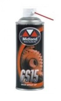

1) Nedávno jsem ve velkých vedrech zjistil, že mi divně zahučel pískl motorek šíbru a naopak při chladnějších teplotách měl problém se otevřít - logicky fyzika je fyzika. Po ohledání s kamarádem - TypeING jsme zjistili, že šíbr je bohužel torchu prohnutý. Zkoušel jsem jej těmi 6ti inbusy zpasovat, aby se otvíral bez problémů, ale to mi při dovření dělalo takový efekt, že byl oproti střeše asi necelý 1cm, co byl hnus, tudíž jsem jej spasoval do "jakž takž" polohy a seženu jiný, nebo to přežijeme.
2) Čističem na brzdy doporučuji opravdu poctivě odmastit a zbavit kolejnice jakéhokoliv starého i nového maziva. ZA BOHA NE TEKUTÁ MAZIVA A LA WD-40 APOD. Určitě vazelínu či dlouho trvající účinek jiného maziva. Mě byl doporučen Midland Gear mazivo - a uvidíme.
GS 15 Gear Spray
Mazací olej ve spreji naprosto shodný s normou Alasca Complex. Vyznačuje se značnou odolností na vysoké tlaky, působení vody a teplot. Určený pro mazání ústrojí ozubených a řetězových převodů všude tam, kde je zapotřebí nepřetržitého mazání.
Normy:
DIN KGOG0.5N-30
ISO-L-XCDIB 0.5
Katalog. čís.: 51 019
Balení:
tuby: 400 ml (karton 12 x 400 mg)
