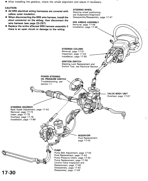

v manualu pro c5g sem nasel toto, takze asi jak vidim se meni cela ta jednotka s ridicama tycema, co teda pak myslite tou napravnici co s tim ma spolecnyho ??

PříspěvekZaslal: 7.4.2009 , 17:37   Citovat
napravnice se tam dava proto ze servo rizeni ma jinej prumer nez rizeni bez serva jak tu uz nekdo vyse psal. Pokud davate servoz A6ky na A8/9 Z5 tak se musi upravit drzak pumpy. jinak je potreba remenice na 3 remeny ta na 2 je jen na alternator a klimu a jeste jsou 2 typy bud vsechny 3 na plochej remen a nebo 2 na plochej a treti na klasickej klinovej a taky pozor na prumery uz jsem se setkal s 2 prumerama. jinak to jde celkem bez problemu

hometuner napsal:
c5g ma jine rizeni naz CRXo
ta napravnice je misto kam to rizeni ulozis
