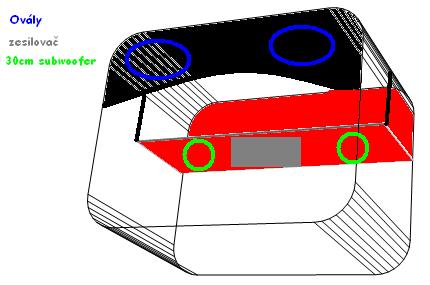

PříspěvekZaslal: 13.4.2009 , 15:08  Naposledy upravil Klejzlik dne 13.4.2009 , 15:08, celkově upraveno 1 krát. Citovat
Tak veřím,že máte pořádnou představivost jak vypadá prostorově kufr 5 generace!
Snažil jsem se maličko přiblížit jak bych to viděl..
Pokud někdo ví jaké je plato v 5 generaci,tak když to přiblížím,zhruba tu půlku co se lomí na originále.. Tu vyměnit za dřevotřísku nebo jiný pevnější materiál,do něj napasovat ovály! Pak chci ze stejného materiálu udělat jako by BOX na subáče - tento box rozdělit na tři samostatné krabice tak, ať je každý subwoofer zvlášť a do každého boxu na sub. udělat odzvučnici a do boxu umístit neon (to není podstatné).. Když to bude vše hotové,vše pevně spojit,nainstalovat do auta,potáhnout kobercem a na čelní stěnu umístit "kapacitátor" a zesilovač.. chci ať je mezi tzv. BOXEM a platem nějaké místo.. Né ať to vypadá jako celek.. Snad mě tu alespoň někdo pochopil co mám v plánu Velmi šťastný
Přikládám hodně rychle udělaný náčrt! Pro Ty co mají opravdu velkou představivost Velmi šťastný!!!

PříspěvekZaslal: 13.4.2009 , 18:18   Citovat
Klejzlik napsal:
Ještě před chvilkou jsem si myslel, že představivost mám Úsměv Z toho textu jakž takž vim, ale obrázek mě pak nějak zmátl. Úsměv

PříspěvekZaslal: 13.4.2009 , 18:42   Citovat
Z toho obrazku jsem uplne hotovej Velmi šťastný fakt nejak nevim

PříspěvekZaslal: 13.4.2009 , 20:28   Citovat
Heh,no jelikož jsou Velikonoce,tak jsem ten obrázek dělal narychlo a s pivkem Velmi šťastný pokusím se dodat lepší Velmi šťastný!Jinak si myslím,že z textu to celkem jde pochopit.Jinak spíš jde o zkušenosti a rady s komponentama.Jak to vše objednám,udělám,zapojím a zprovozním,tak budete první kdo to vše uvidí Velmi šťastný.Nicméně přes týden mám internet jen v mobilu,takže fotky a přesnější info a odpovědi až v pátek.Jinak všem dík,nikdy s žádnou károu mi takhle nikdo nepomohl.Dobré fórum!Snad někdy bude srázek poblíž...Zatím díky
