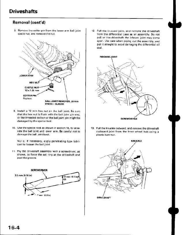

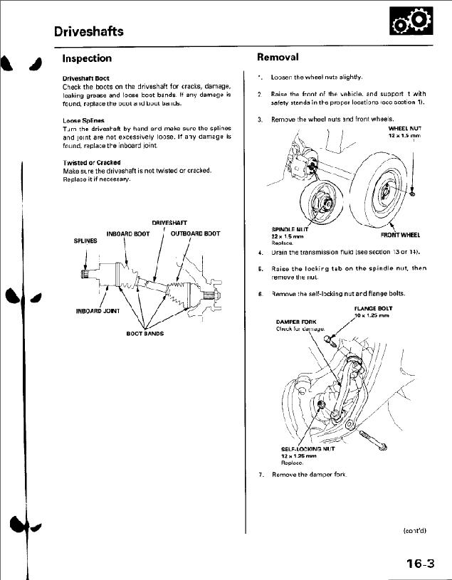

...nevím, co přesně potřebuješ. Ale pokud ti nejde vyndat homokinetický kloub...tak našroubuj matku (několik závitů)...vem dřevo, to přilož na matku...vem velké klabivo...jo před tím ještě ten tisícihran nastříkej WDčkem...a pak několikrát pořádně udeř...
Jakmile trochu půjde...vyhoď zavěšení dolez kulového čepu...vykloň k sobě a bouchej dál...musí to jít. Mrk
poloosa1.JPG, 69.13 kB
poloosa2.JPG, 80.97 kB
