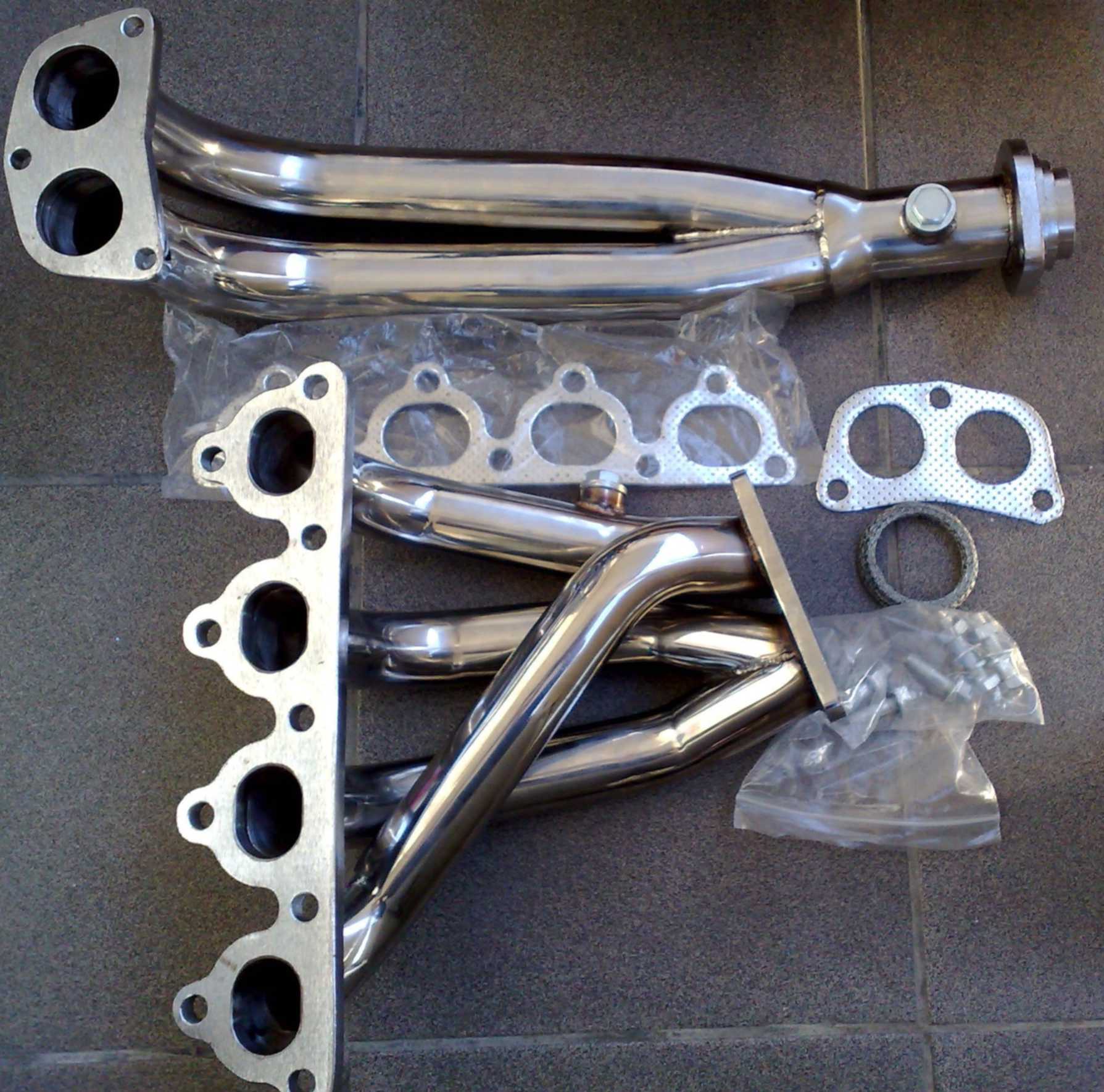

Svody to jsou tyto:
KW02HD.jpg, 256.21 kB

Na 100% to někde netěsní. Tak hledej šmudlo.....
Kontroloval jsi jestli jsou příruby na těch svodech rovné? Dával se mezi svody a kat novej grafitovej kroužek (těsnění)?

Tyto svody mám taky a pokud jsi tam dal ten kroužek, co byl přibalen v krabici, a máš sériový katalyzátor, tak ti pravděpodobně ten kužel těsní tak na 2 až 3mm toho nejmenšího průměru, což je málo na utěsnění tlaku, když tomu žvýkneš. Mně to syčí/prdí taky jak 105ka s RezTuning výfukem, než se roztočí motor Velmi šťastný
Ono je problém že origo svody mají vývod cca 45mm a tyto nerezy 50mm, takže je tam skok

niekedy zvykne prdnut stredne tesnenie a potom tadial fuci a rapka jak traktror, treba tam narvat pastu na vyfuky a poriadne stlacit ak je pôvodne tesnenie KO,
