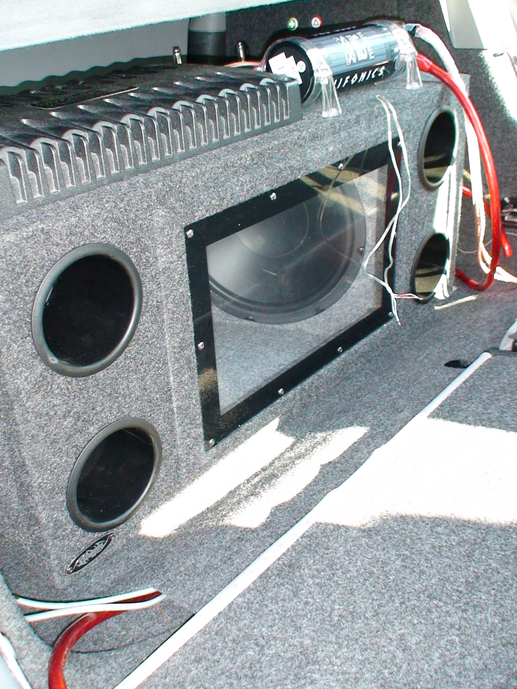

Mno tak ja poridil tuhle viz fotka.. Jinak sestava: 2x 30cm Axton Basaky krmene 5tikanalem Axton, kapik Hifonics a bedna je od Pavla z Hifonics kramku..powerkabelaz, pozlacene spojky, pojistka, uchyt na baterce.. na fotce je to tesne po nandani, pak vse bylo jeste sundano a prekopano abych mohl bednu vpohode behem par sekund odpojit a nechat v garazi (precijen pada tim kufr u auta).. je to zatim polovina prace, protoze zatim to hraje vpredu na Kenwooda a repro co tam daval minulej majitel.. Cekaji mi tu stredy a vejsky Axton, vyhybky axton, dalsi zesik co bude krmit ground zera ve dverich.. jinak silnejsi baterku mam uz v aute :o) to bylo to prvni co se kupovalo.. Muziku si stavim s otcem pro kvalitnejsi poslech, asi nikdy nebude hrat na zadne soutezi..takze ackoliv nikde nesetrim a snazime se, tak profi to neni a NIKDY nebude je to dobrý (ikdyz zmerit si to nekde asi necham az to bude hotove, ackoliv kvalitu poslechu nikdo nemeri a kolik tlaci basak je vcelku knicemu, protoze uz ted kdyz to clovek osoli, tak v aute nevydrzi..
DSC02441.JPG, 1.34 MB

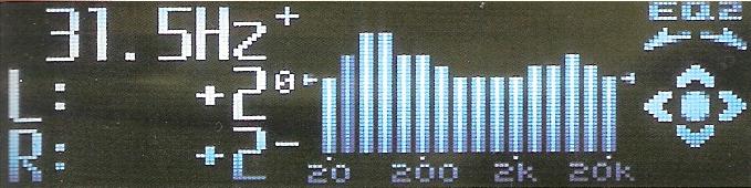

ekvalizer u me:
eq.JPG, 32.72 kB

ja nebydlim v panelaku, platime hypoteku na rozestavenej barak, takze vseho s mirou - i penez vrazenych do audia Úsměv mozna proto stale to 4. misto HaHaaa
Jestli seš profík přes autoinstalace, tak pardóóón, ale ta roztomilá fotečka jak si hraješ na trávníku hovoří spíš o kutilství. A není to hanlivý, stejně jako když řekneš v Brně "zdar, prde" Úsměv
