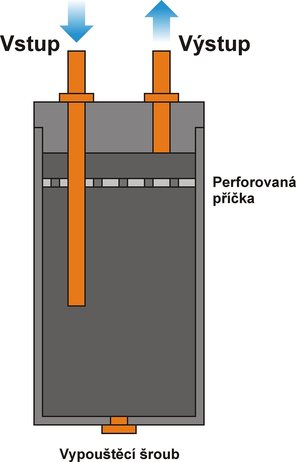

OCT by měl vypadat nějk takto
ZDE
ZDE
stim, že na výstupu je buď filtr, nebo odtah do sání
dá se říct, že čim ''složitější'' cestu výpary maji, tím na větší ploše se olej může zachytit

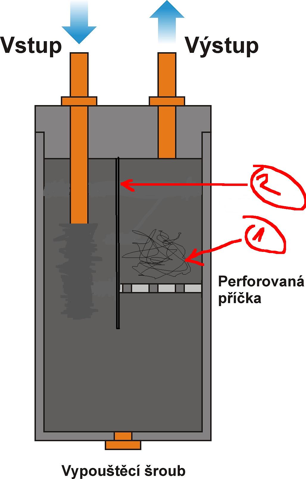

tohle by mohlo být efektivnější ( pouze můj dojem )
1 drátěnka
2 příčka
oct_01_147_171.jpg, 99.98 kB

ale musí tam být nějaká přapážka, aby si donutil tu mlhu přes tu drátěnku jít
jestli ty na dno hodíš cokoli a jinak to necháš tak jak to je, tak jí tam nedávej vůbec Úsměv

ano, myslel jsem i s prepazkou ktera by oddelila vstup a vystup a ve vstupni komore dratenka

myslim ze zas tak uplne jedno to neni. Dratenku bych dal pred ten vystup podle tveho prvniho obrazku. Kdyz bude na vstupu tak budes vystupem nasavat olejove vypary z toho jezirka srazeneho v nadobce...

pravda je to dobrý
