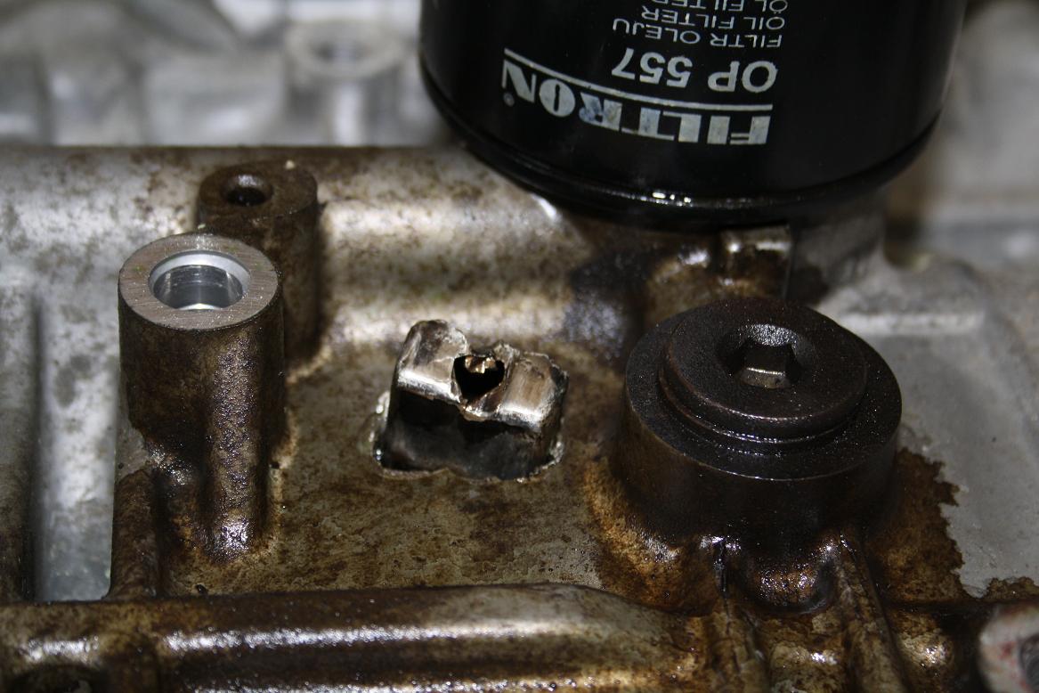

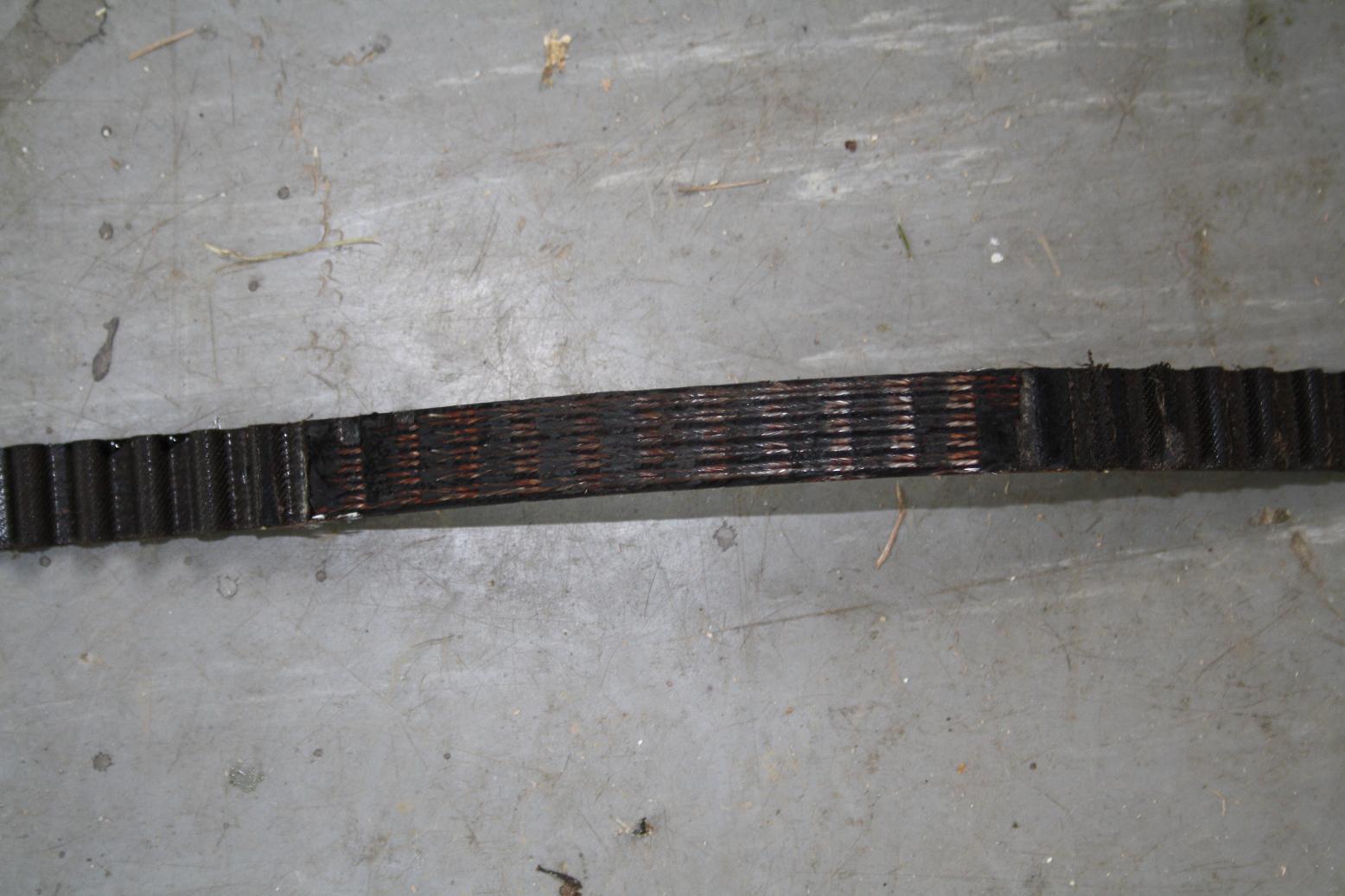

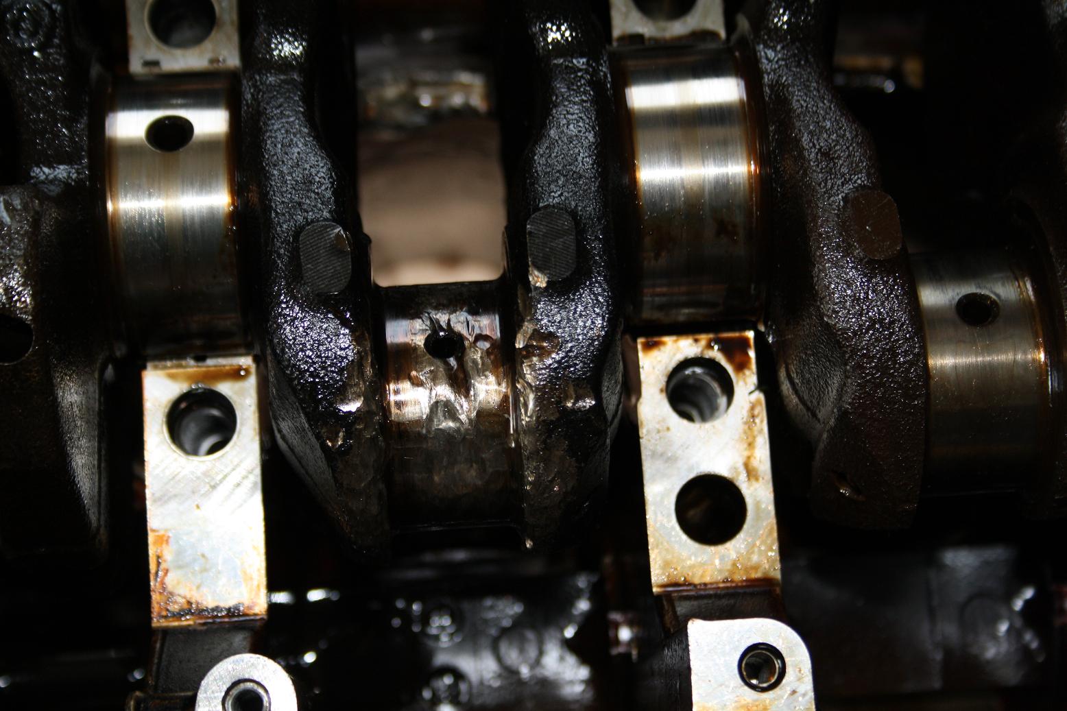

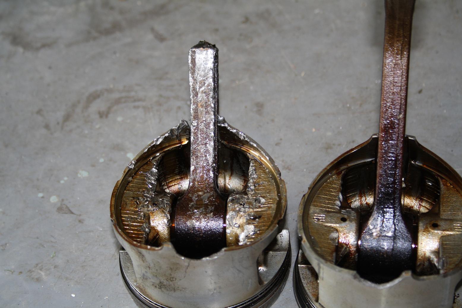

Jednoho krásného jarního dne jsem se s přítelkyní rozhodl udělat si výlet do Tachova po dálnici VTEC , jedu pěkně v klidu, pomalu, a najednou se na mě hrne Škodovka Octavia, a nejen že mě dojel, ale i mě předjel meetallll . Takže jsem zařadil, a vydal se za ním.....
Po 5-ti minutové jízdě ve 200 km/h, jsem zaslechl takové divné zvuky, jo tu Oktávu jsem jen dojel nikoliv předjel (prostě to nešlo), a proto jsem zpomalil. Ale zvuky zesílily, pak se stalo něco co jsem doposud viděl jen ve formuli1. Za autem se objevil bílý dým a konec... KO Bueee papa Zastavil jsem u krajnice a musel se nechat odtáhnout do servisu. Tam mi bylo oznámeno, že motor odešel na věčnost papa a bude třeba pořídit nový. Touto cestou bych chtěl poděkovat Romanovi, že mi věnoval jeden ze svých mnoha, které se mu jen tak poflakují doma na zahradě. přátele přátele přátele je to dobrý
Po 10-ti dnech čekání jsem si odvezl opět funkční autíčko a také jeden trochu porouchaný motor. Co se stalo? Motor který byl v autě původní, měl najeto 170 000 Km se dle předpokladu to mi hlava nebere zadřel. Pro šťouraly motor byl řádně servisován, vše bylo měněno, žádné závodění na doraz (tedy často Se stydím ) jediné co bylo v nepořádku byl olej na hranici výměny, ale bylo ho v motoru dostatek. Přes to se kouslo čerpadlo oleje a celý motor se tak trošku následně zadřel....
Slyšel jsem od každého, že Honda při dobrém zacházení vydrží 300 000 Km minimálně, ale bohužel stalo se....... Co jsem se bavil, tak na tomhle tipu motoru je tato porucha ojedinělá (slovy odborníka: "tato politování hodná chyba se u nás v ústavu stane maximálně jednou za deset let....") pořádnej výtlem pořádnej výtlem pořádnej výtlem .

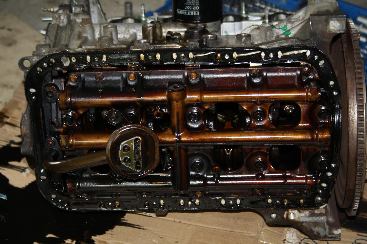

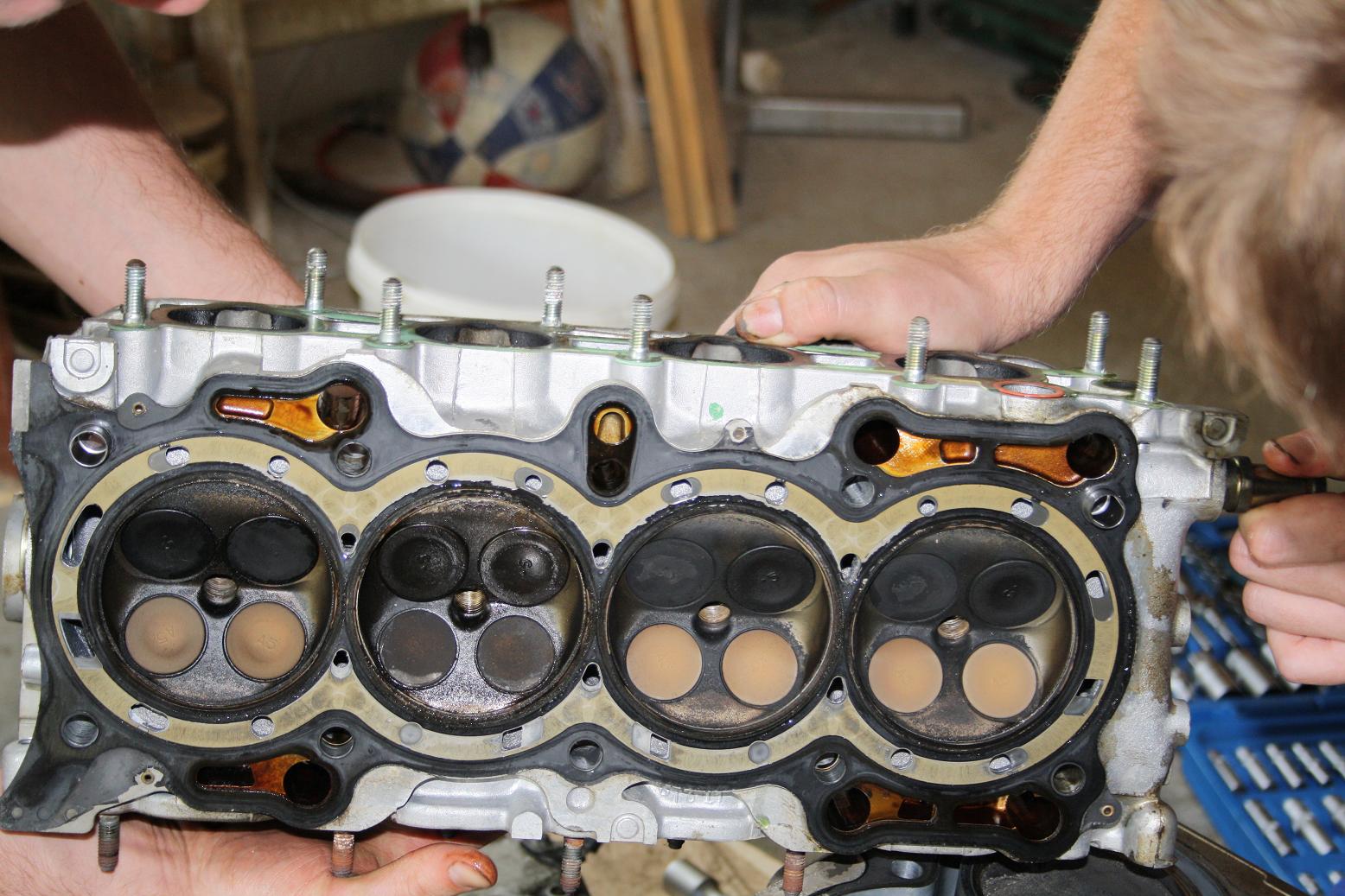

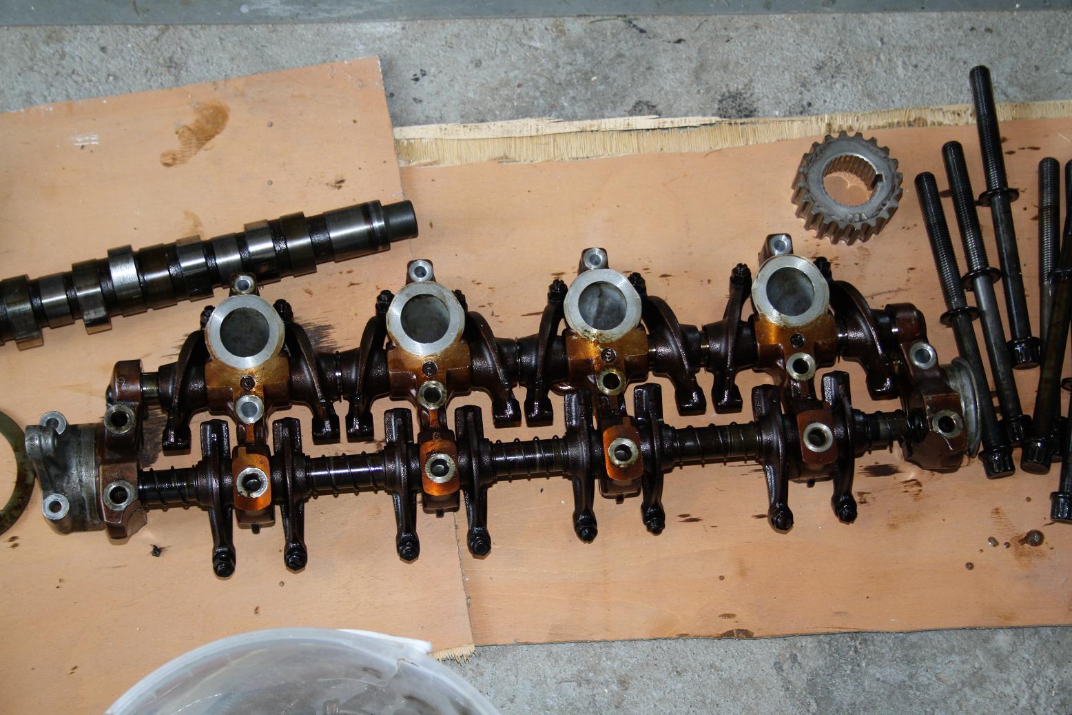

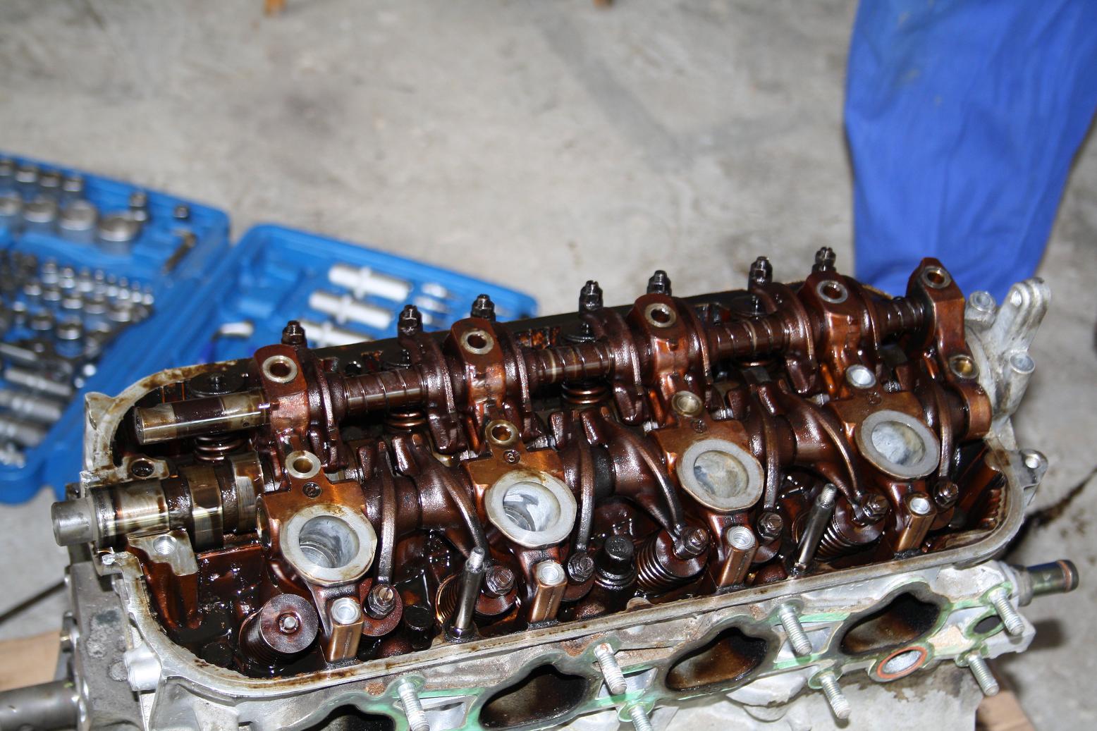

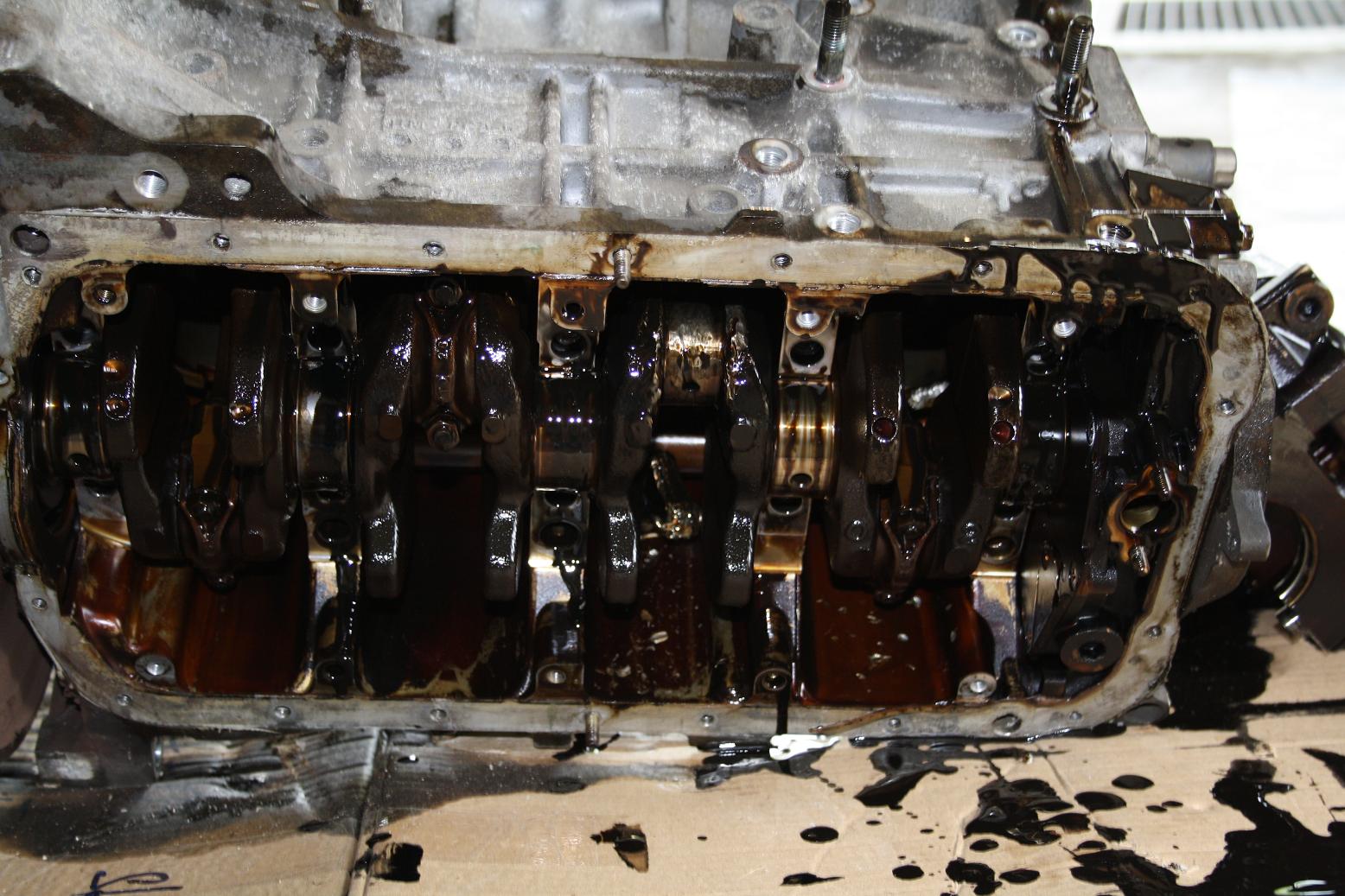

Na chalupě jsme pak motor rozebrali, a zjistili co vše je vlastně zničené. Kupodivu hlava je OK , vana je plechová ze starého motoru také OK , dále elektronika, svody, kryt motoru a další drobnosti co se na motoru dají najít. Horší je to s blokem a dalšími věcmi uvnitř KO. Sám to vše ani neumím odborně popsat, takže jsem přiložil i pár fotek kouř .
Tímto také nabízím vše co zbylo k odprodeji, základ je vidět na fotkách, další fotky mám případně doma. Zájemci můžu kusy znovu nafotit a je možné vše i osobně vidět. Ceny jsou dohodou, nesnažím se vydělat na vlastním neštěstí Hihi jen si uklidit garáž a zbavit se nepotřebného.

tak predevsim bych rekl ze vzhledem k tomu jak motor vypada uvnitr mely byt vymenne intervaly oleje kratsi a mozna bych byt tebou popremyslel o zmene znacky oleje.
PříspěvekZaslal: 14.5.2009 , 7:46   Citovat
Teda... Smutný Jak dlouhý jsi měl intervaly výměny?

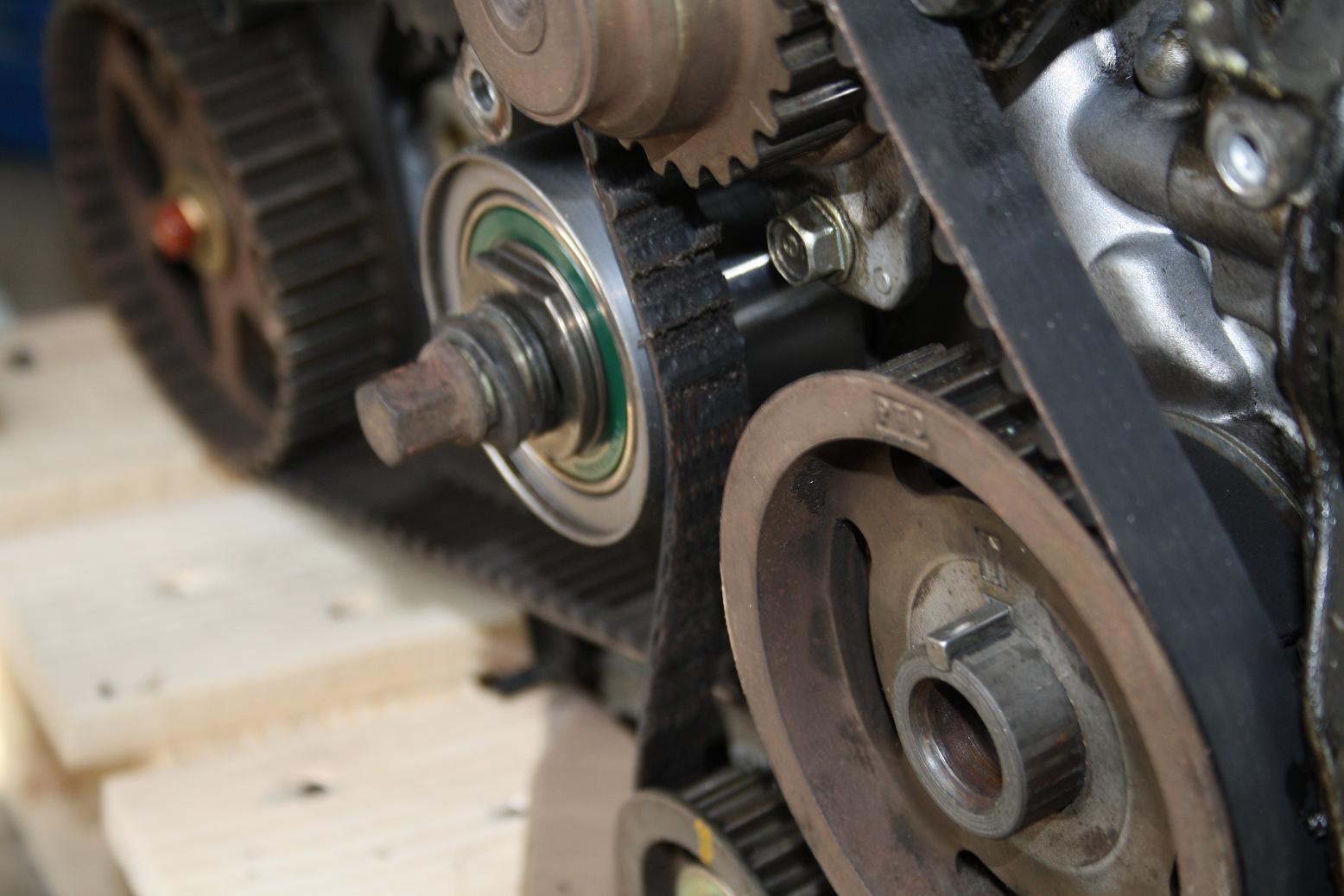

Celkem me zarazi ten ocesany remen.Tobe se nerozlo mazani a nebo jsi se do toho stihani zazral az po volant? nesouhlas
tak jestli mu to sezralo pri te dvoustovce trictvrte litru oleje jak me, tak se treba nedivim ze to zadrel...co vim, kdyz nekomu odesel motor, zadreny, ojnice venku atd. vzdycky za to mohla hladina oleje...bud malo, nebo se prelil na stranu

PříspěvekZaslal: 14.5.2009 , 23:20   Citovat
Prelude napsal:
Po celou dobu co jsem jel se nic nerozsvítilo. Až když jsem zastavil a pak otočil klíčkem do první polohy rozsvítily se kontroly tak jako normálně (baterie, olej atd.) a už nezhasly. Na tohle si dávám pozor, jakmile se rozsvítí kontrola zastavím a zjišťuji co se stalo.
Proto uvažuji o instalaci budíků na tlak a teplotu oleje. Co myslíte pomohlo by to?

To ne oleje tam bylo dost i když jsem to pak vyndavali. A i po tom co část vytekla tou dírou, když to chlapík kontroloval v servisu tak pořád tam bylo toho oleje dost. Takže že by bylo málo oleje to ne. Co říkali, tak se zaseklo olejové čerpadlo, proto ty chybějící zuby, a pak se olej nedostal nahoru a zadřel se.

blbost, olejove cerpadlo je primo na klice, podle fotek se stalo neco s vyvazovaci hrideli nebo se zastavila klika ve velkych otackach. Proto ocesanej rozvodak, ale spis to bylo takto: Ulomila se ojnice, ta se vzpricila ve valci, klika se zastavila a vyvazovaci hritele si svoji setrvacnosti jeste jeli tu svou a nezastavilo je to - rozvodak se protocil.
Nemyslim si ze zaseknute olejove cerpadlo by dokazalo zastavit motor. To spis bych se vsadil ze by se cerpadlo rozemlelo uvnitr = okamzite by svitila kontrolka mazani.

přesně , olejový čerpadlo je vlastně ukončení bloku pod rozvodama ,řemeny na jeho chod nemaj vliv , je unášený přímo klikou takže pokud by se seklo tak se klika nezastaví , to se spíš rozvalí ten unášecí kroužek v něm + rozemele vše uvnitř a klika o tom nebude ani vědět. přikláním se k ninjově teorii , ojnice bum atd.
budíky jsou dobrá věc ale na tohle by ti asi nepomohli. tohle byla zřejmě mechanická vada ojnice (klidně mohla být horší z výroby) a při tom když se zlomí tak k ztrátě tlaku oleje nedojde .
