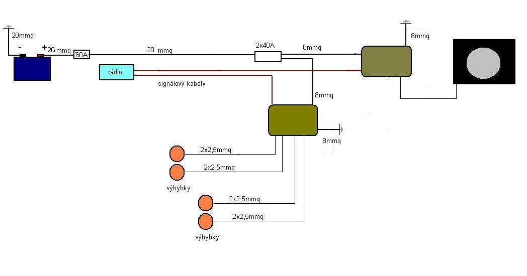

jsem ti dopoledne delala schema a zarazila jsme se u tech wattu, bo jsem nevedela, jak to tam presne mas Úsměv
ted jsme se s Hifilem bavili, ze do jakyho auta a ja myslela, ze do tvyho.. slo o vzdalenost prednich repro od zesiku - jestli 2x2,5 nebo 2x4mmq reprokabel Mrk
ale ted uz to bude s tebou stejne resit on Velmi šťastný

Jinak kabely mam od baterie protazeny cca 6mm prumer vcetne buzirky - tzn 5mm(?) (mereno metrem - supleru sem nenasel)
Velikost auta je EP3 takze stejny jako ma Megus. Od prednich dozadu to bude cca 3-3,5m a od zadnich cca 1,5m.
Příspěvky: 1741 H+ body: 2 2005 Accord Tourer
mega1 je teď offline  mega1
PříspěvekZaslal: 15.5.2009 , 18:13   Citovat
5 nebo 6mm je hodne malo.. kor kdyz by to melo bejt bez kapiku
Příspěvky: 3789 H+ body: 0 2007 Civic Type-S
