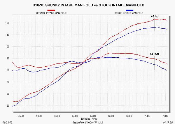

tady je graf z nejake d-serie...
co jsem chtel rict je to, ze tady na tom kroutak stoupa az po 6500, kdezto fast ma v 1800 stejny jako v 6000. Dale je citelne, ze vtec ma nastupovat trosku ostreji a ne mit stejny prubeh jako pod vtecem...takze faste ladit Úsměv
tak tim padem nemam spravne nastavene casovani Úsměv To me vcera napadlo, ze by se to krasne ladilo na brzde. Na stavitelnem kolecku posunul o pul zubu, seridil predstih a zmeril vykon. Pak zase, zase a zase a videl bych presne jak to ma byt. Jenze bych tam za to nechal 5tis asi co zmatenej
