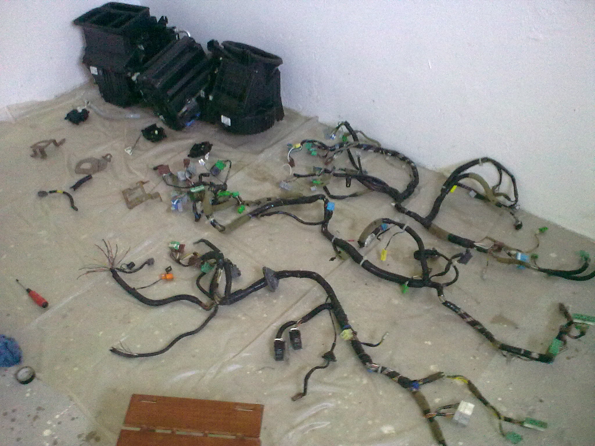

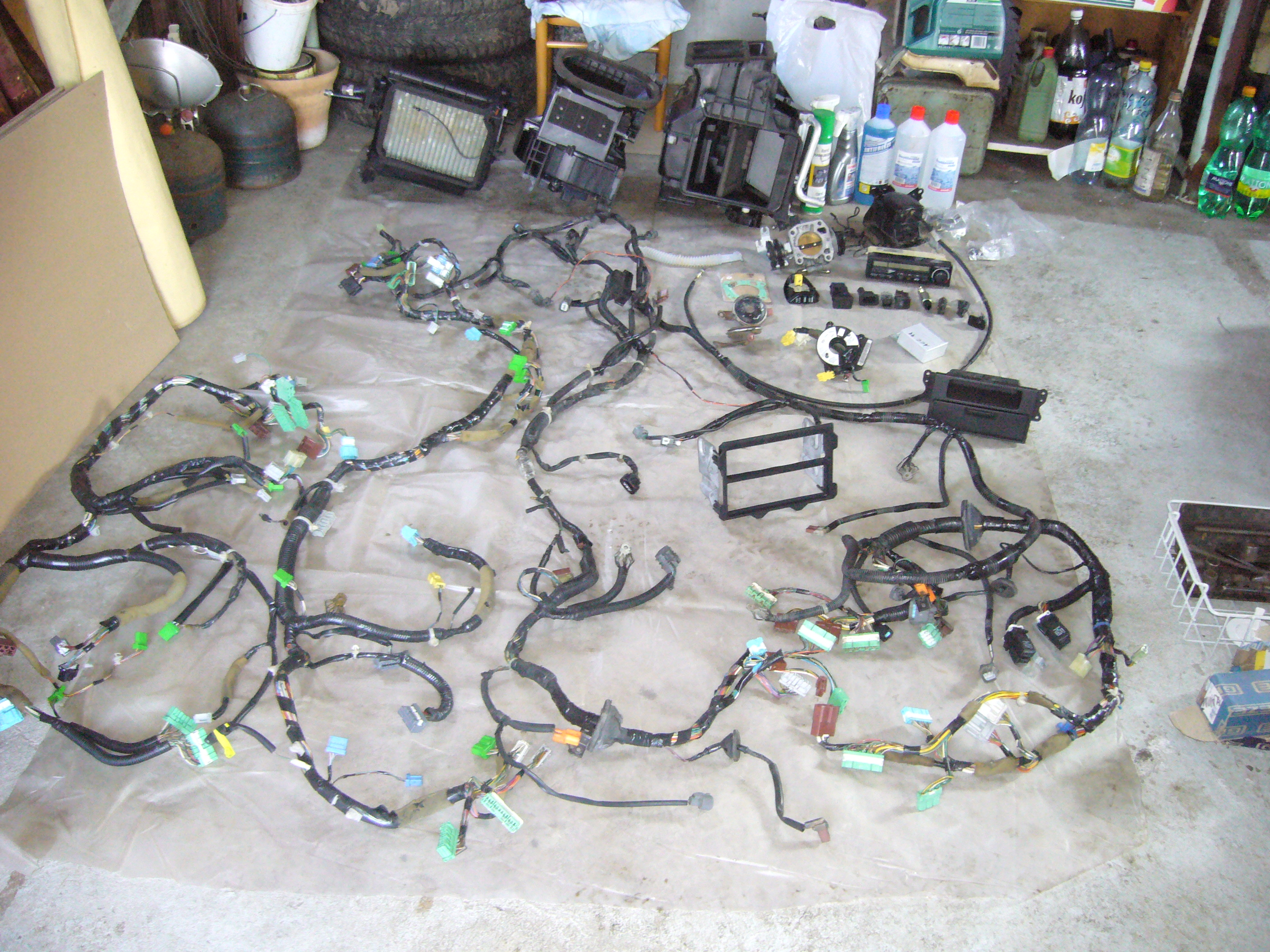

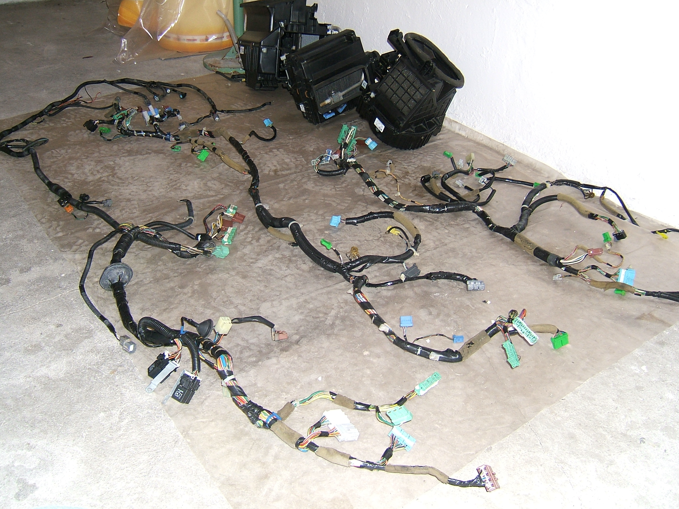

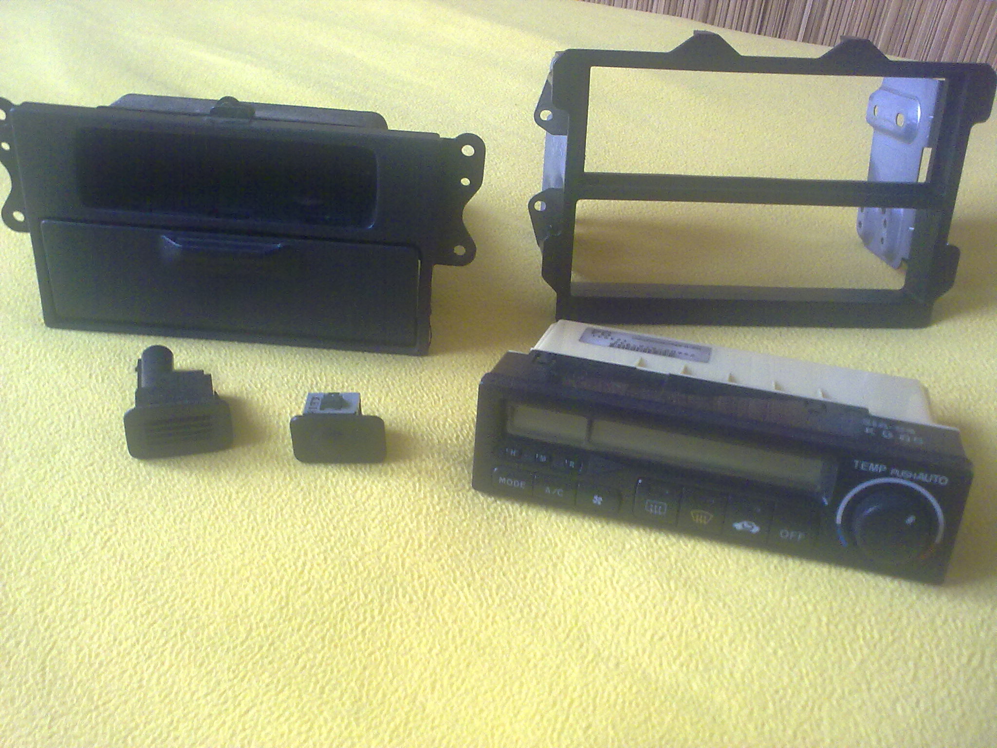

PříspěvekZaslal: 29.9.2009 , 9:55   Citovat

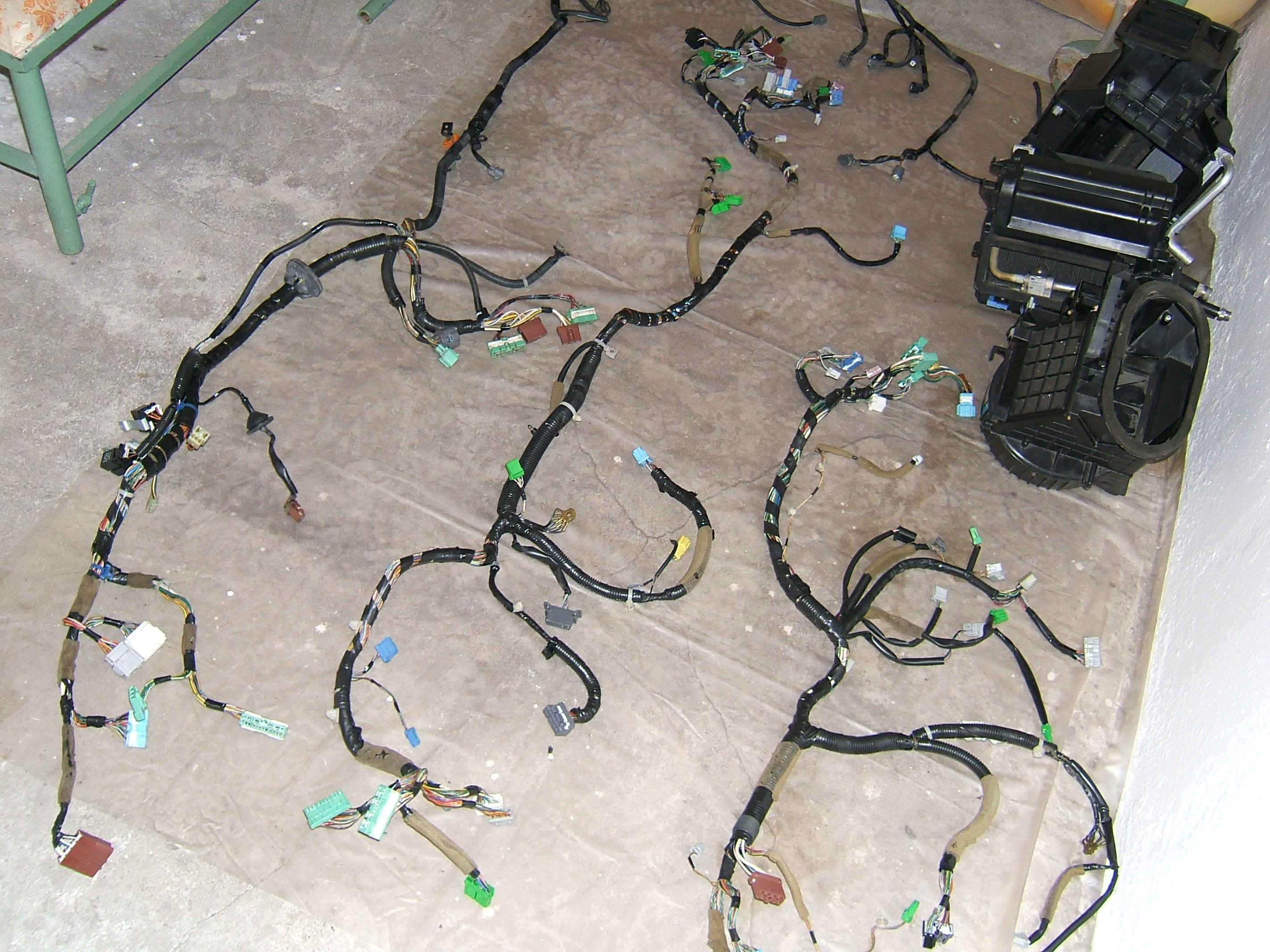

Tak vše potřebné k přestavbě už mám doma... Zbývá to dát už "jen" všechno do kupy...
29092009157.jpg, 561.91 kB
28092009154.jpg, 591.19 kB
Příspěvky: 122 H+ body: 0
Riccardo je teď offline  Riccardo
PříspěvekZaslal: 29.9.2009 , 11:59   Citovat
t-i-c-t-a-c napsal:
No pěkně ... vidím že jsi ukořistil celé kabelové svazky Úsměv . To je určitě dobře - ty je chceš zaměnit s těma původníma, nebo to budeš rozplétat a vytahovat dráty ?
Jo a nevšim jsem si, že bys tam měl čidlo venkovní teploty a ten ventil topení. Teplotní čidla se dají nahradit termistorem za 10kč, naštěstí.
Příspěvky: 1287 H+ body: 0 1992 Prelude Si
t-i-c-t-a-c je teď offline  t-i-c-t-a-c
PříspěvekZaslal: 29.9.2009 , 12:28   Citovat
To čidlo venkovní teploty už mám pořešené, koncem týdne by mělo dorazit. Ventil topení by měl zůstat stejný, jenom bude to lanko ovládané přes motorek. Co se týče kabeláže, tak tu kompletně vyhodím ven a nahradím ji kabeláží z ES. Přijde mě to jednodušší, než natahovat drátek po drátku...

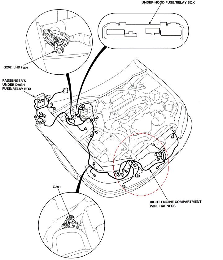

PříspěvekZaslal: 7.12.2009 , 21:58   Citovat
Měl bych dotaz na majitelé accordů(98-02). Nevím totiž kam zapojit jednu svorkovnici, jdou do ni dva dráty- jeden černý a druhý žlutý. Mělo by to být někde viz obrázek... Dík za každou radu.
Bez názvu.jpg, 88.87 kB
PříspěvekZaslal: 10.12.2009 , 15:22   Citovat
Nikdo? Musej jsem si udělat celý nový svazek v motor. prostoru,takže nějakých 20 drátů no a tej jediny(žlutý) nevím kam natáhnout... Smutný

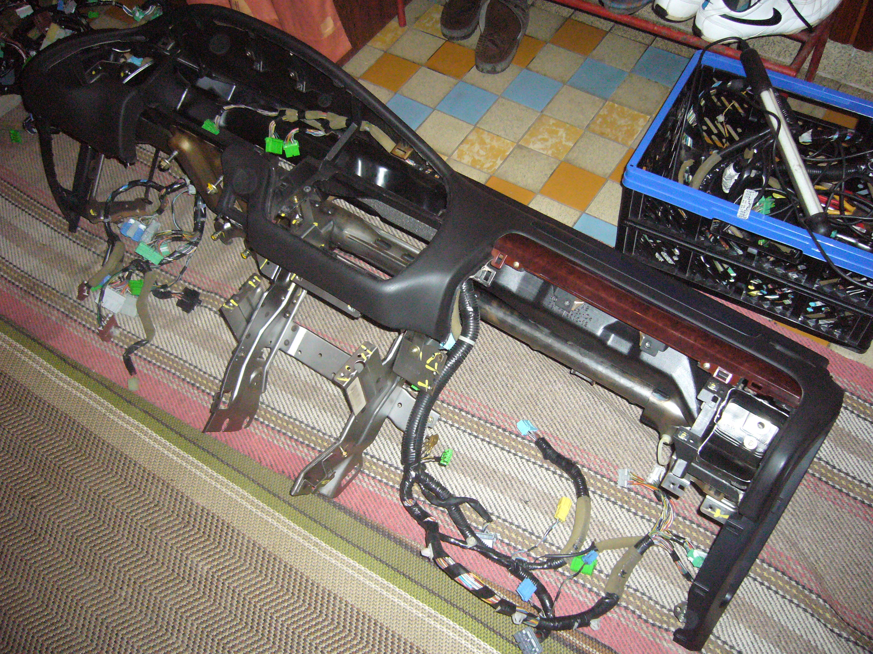

PříspěvekZaslal: 12.12.2009 , 19:48   Citovat
Tak ten volný drát přijde zapojit na hood switch(čidlo kapoty alarmu). Svazek mám teda hotový a veškerou kabeláž nachystanou k montáži.

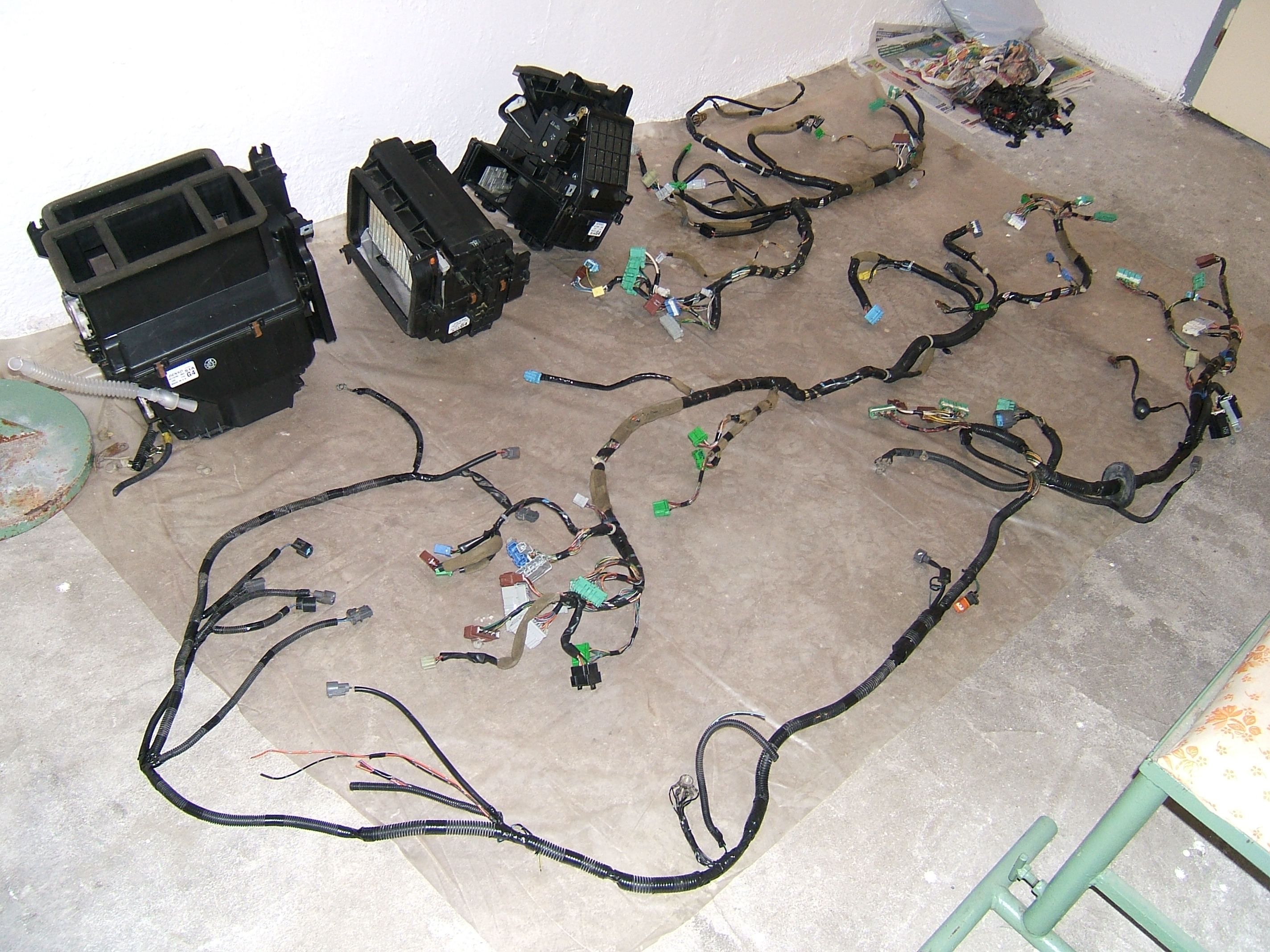

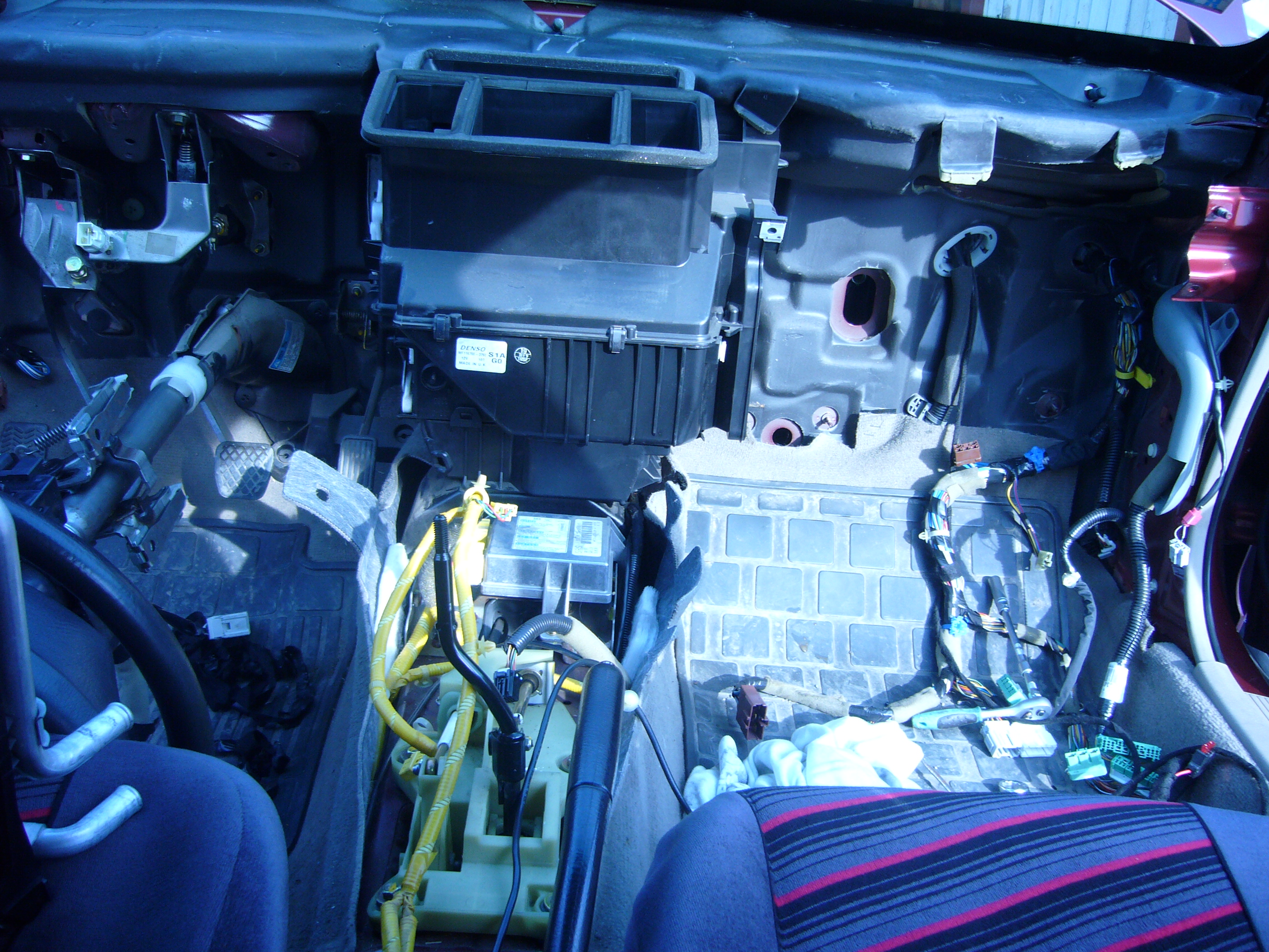

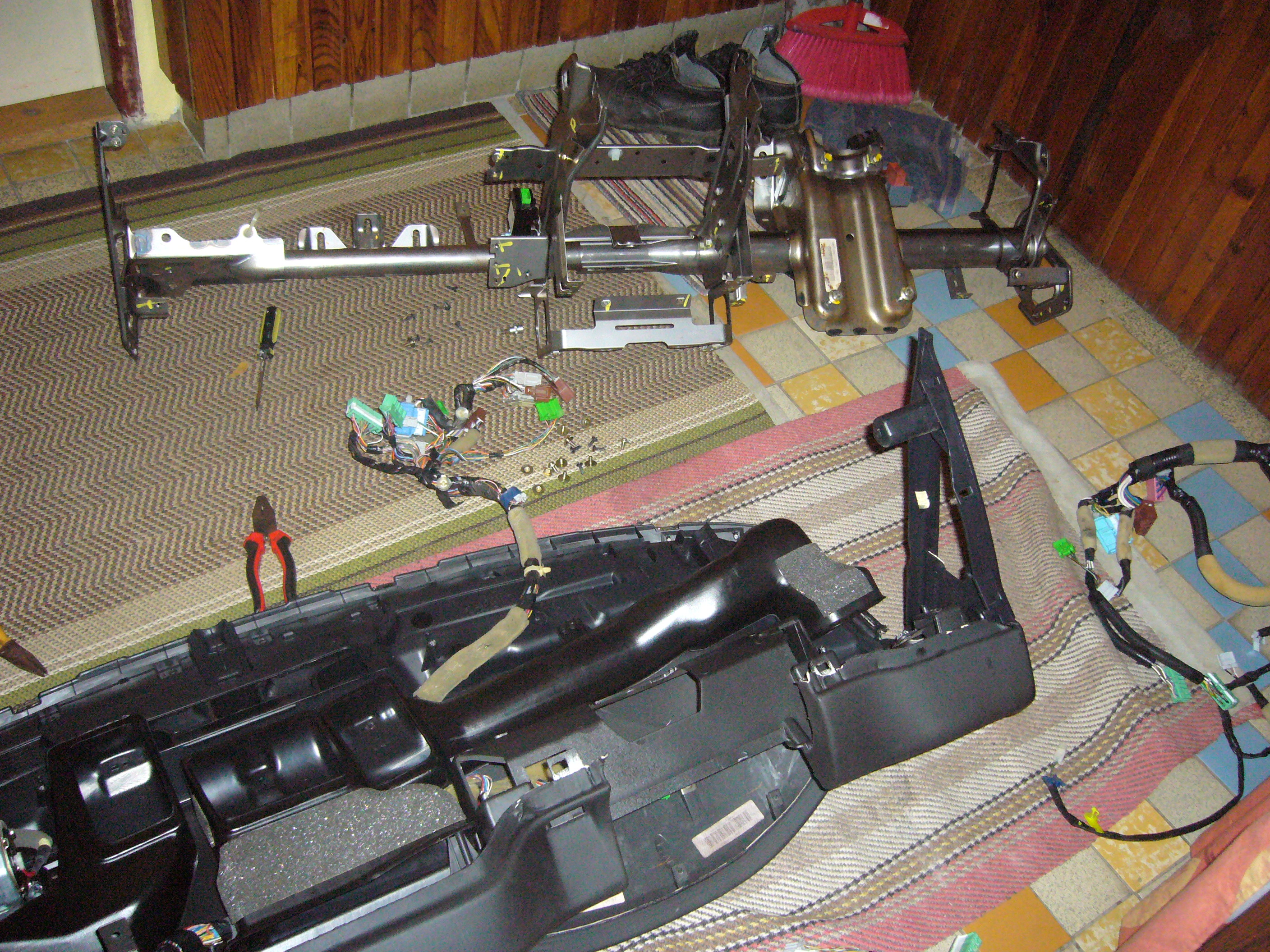

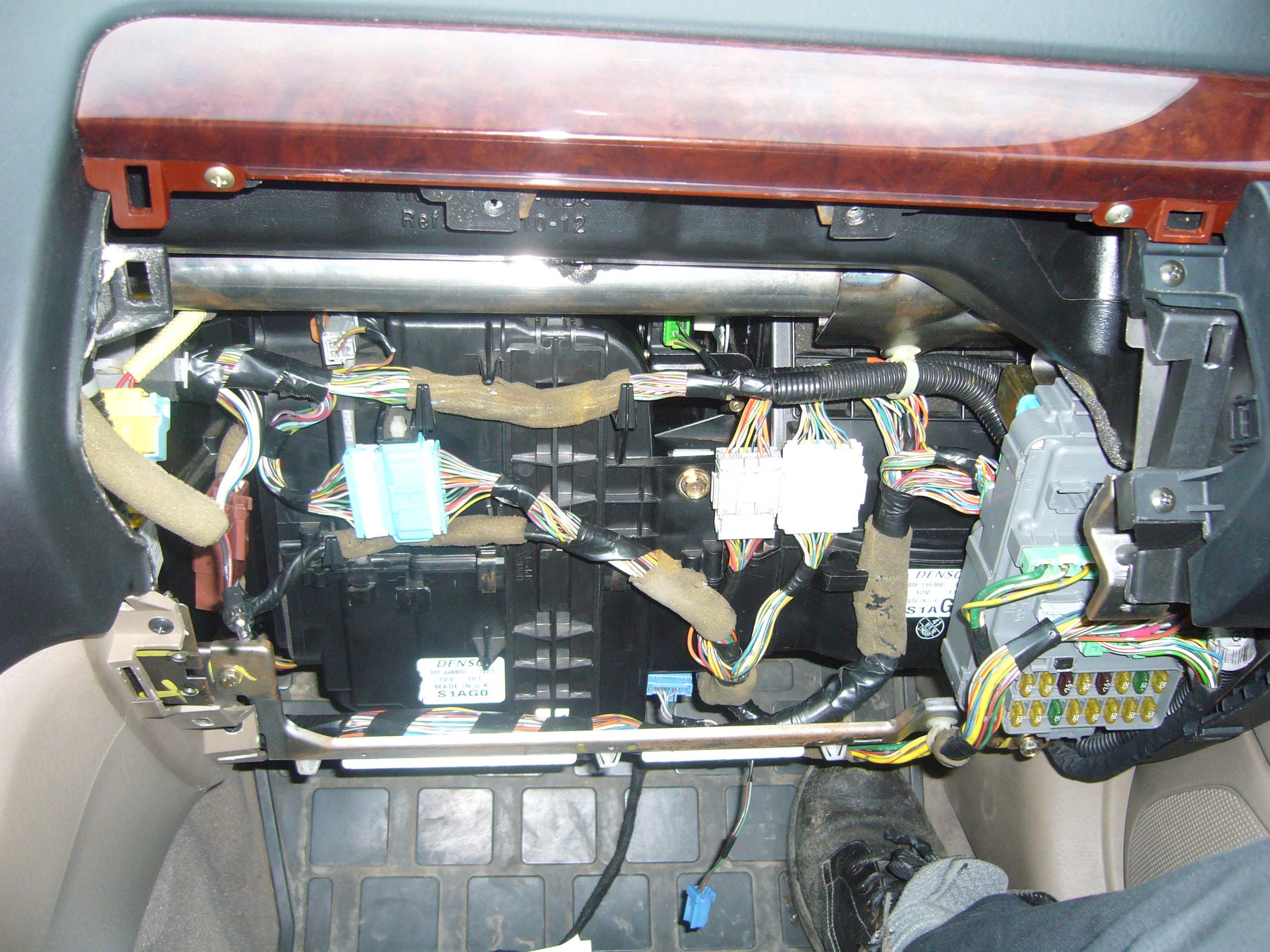

PříspěvekZaslal: 21.3.2010 , 11:15   Citovat

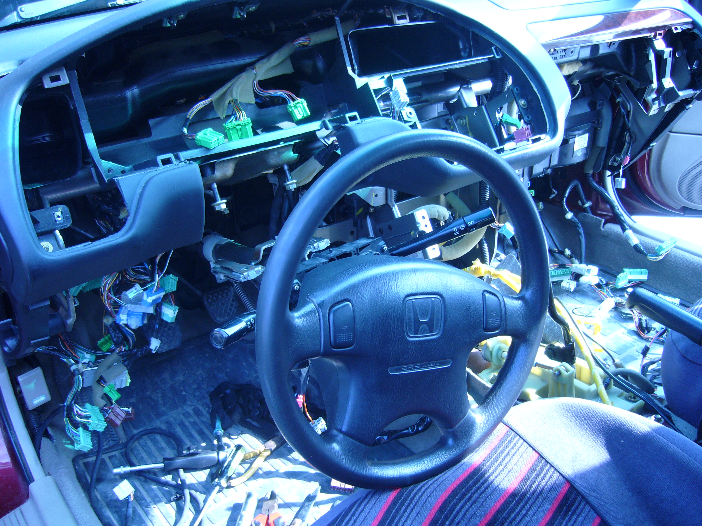

Tak už jsem se do toho konečně pustil Úsměv
P1040518.JPG, 2.64 MB
P1040499.JPG, 2.71 MB
P1040529.JPG, 2.42 MB
P1040531.JPG, 2.49 MB
P1040458.JPG, 2.58 MB

Ty obrázky mi něco připomínají, ještě teď je mi z toho špatně Úsměv
... tak ať ti to dobře dopadne ... OK

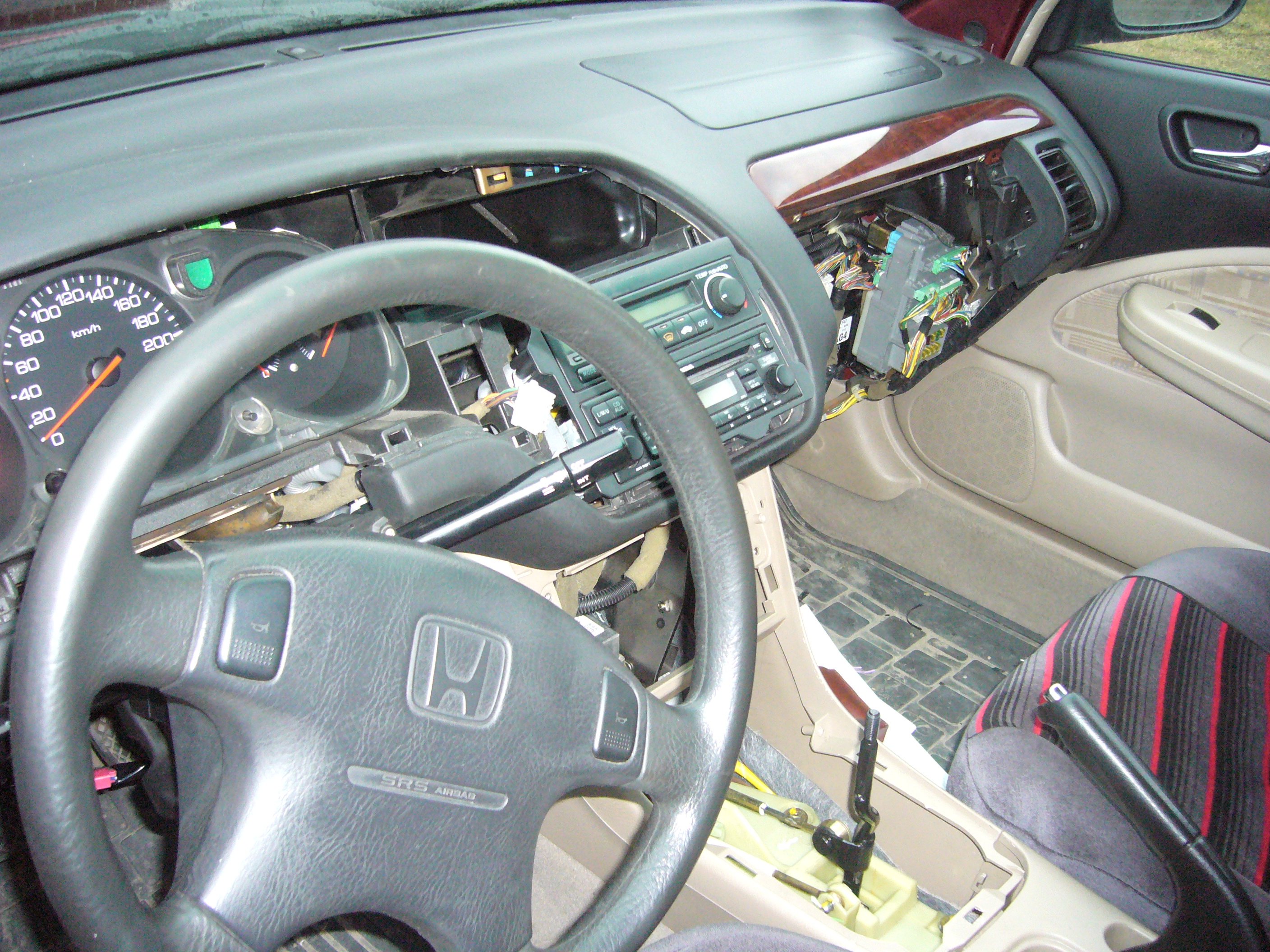

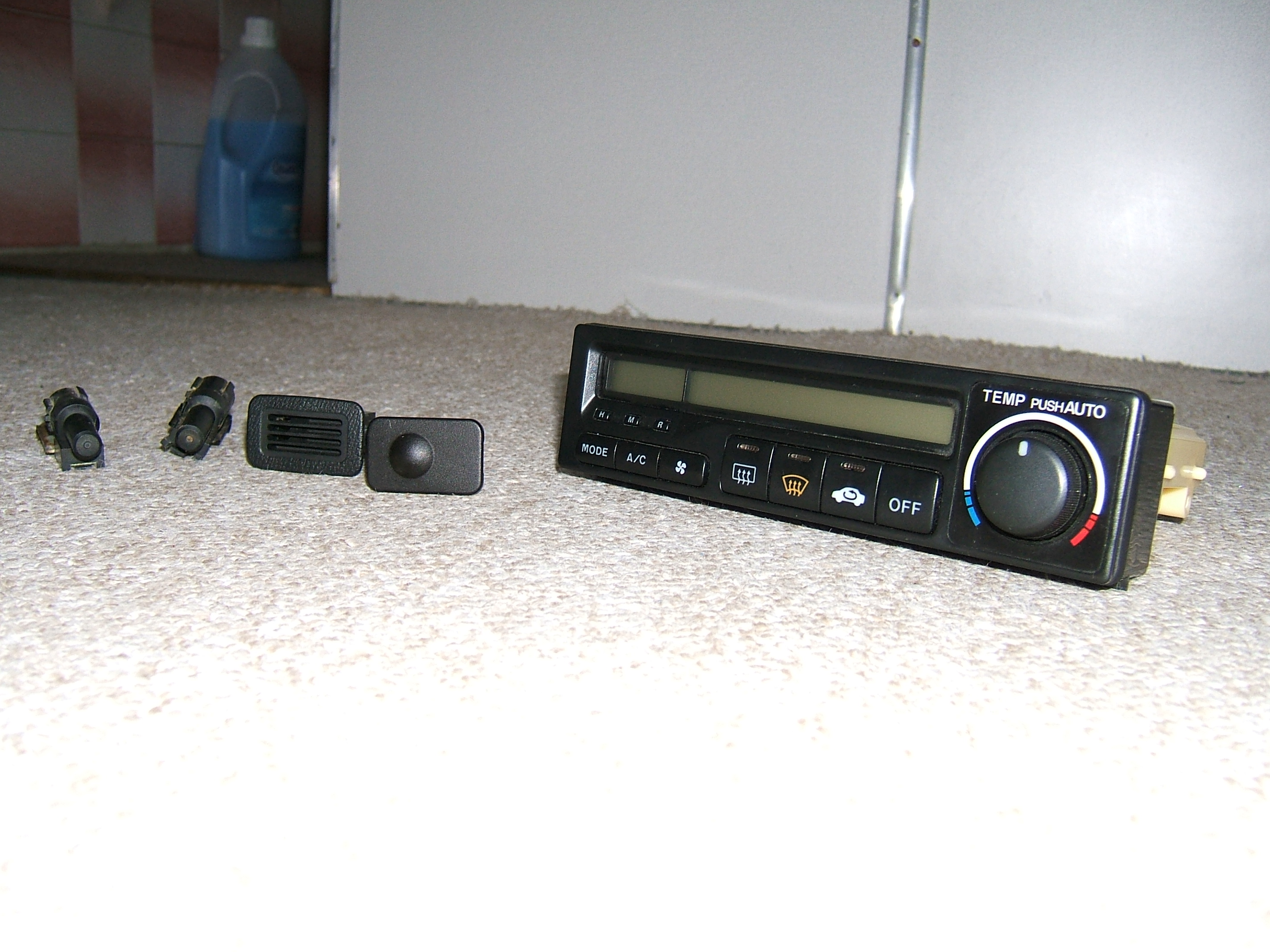

PříspěvekZaslal: 21.3.2010 , 20:45   Citovat

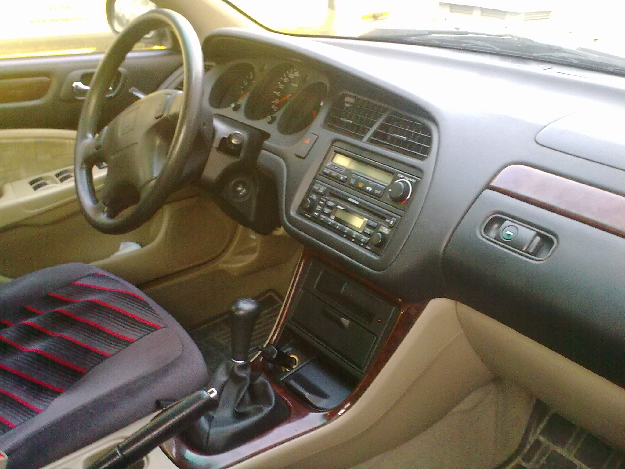

Aktuální-klimatizace jako taková už funfuje, ted´ ještě zapojit zpátky alarm a můžu se vrhnout na tempomat...
P1040569.JPG, 2.61 MB
P1040568.JPG, 2.58 MB
PříspěvekZaslal: 26.3.2010 , 19:47   Citovat
Tak a máme hotovo(kromě tempomatu) kouř
