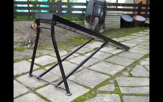

Tak po nervování najížděním na fošny o pochybné stabilitě, jsem se rozhodl vyrobit si nájezdy. Vím jak by měli vypadat - v tom nevidím problém, ale nechci takové ty malé 25 až 30 vysoké.
Chci tak pul metru vysoké. Po namalování a hrubém výpočtu jsou těžké jako prase. Napadlo mě udělat skládací a tak jsem hledal nějaký mustr a našel jen jeden. Pokud máte někdo nějaké vyrobené a osvědčily se, budu rád za radu.
Nerad bych si vyrobil nájezdy, které bych pak musel znovu upravovat a přidávat materiál.
Díky za jakékoli nápady.

Na tohle bych v zivote Hondou nenajel. Zda se mi to strmy a to hodne. To aby si mel v kopci jak Minor nebo kdo to ma.

Taky se mě to moc nezdá Úsměv . Udělat se samozřejmě dá lépe a s lepší podporou.
Jen mě napadlo jestli ještě existuje nějaká jiná již vyzkoušená varianta.

taky jsem přemýšlel o něčem podobným, ale nevím, zda na takhle vysoký nájezdy by nebyl problém s civicem najet, a to nemluvím o sníženým Smutný ... aby se nemusely při každám najíždění sundávat nárazníky to mi hlava nebere

No to je přesně ono. Při výšce nájezdů 50cm by musely být dlouhé ta 2m. To by ani nevydilo, ale zase naproti tomu musí být dostatešná šířka a to je sakra materialu. Nakonec je asi udělám a budou tam sklápěcí kolečka Úsměv

tak pokud to můžeš udělat dost dlouhý na to, aby nájezd byl plynulej, neměl by v tom být problém.. jen ta váha no.. ty sklápěcí kolečka jsou dobrej nápad, taky bych se s tím nechtěl tahat...
hlavně nesmíš zapomenout, že kdybys to stavěl z kopce, jak tu někdo psal, a né narovině, tak musíš změnit úhel nájezdu s tou vzpěrou (tyčkou, která to drží), pokud bys to teda nedělal sklápěcí a nastavitelný... ale to bys k tomu musel ještě vyřešit nějaký zajištění proti pohybu (spadení) jinak bych se pod to asi bál vlézt...

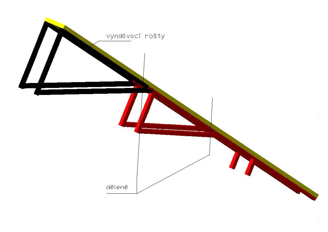

jen rychlovka ale nechalo by se stím pohrát třeba stavitelná vejška na koliky atd
