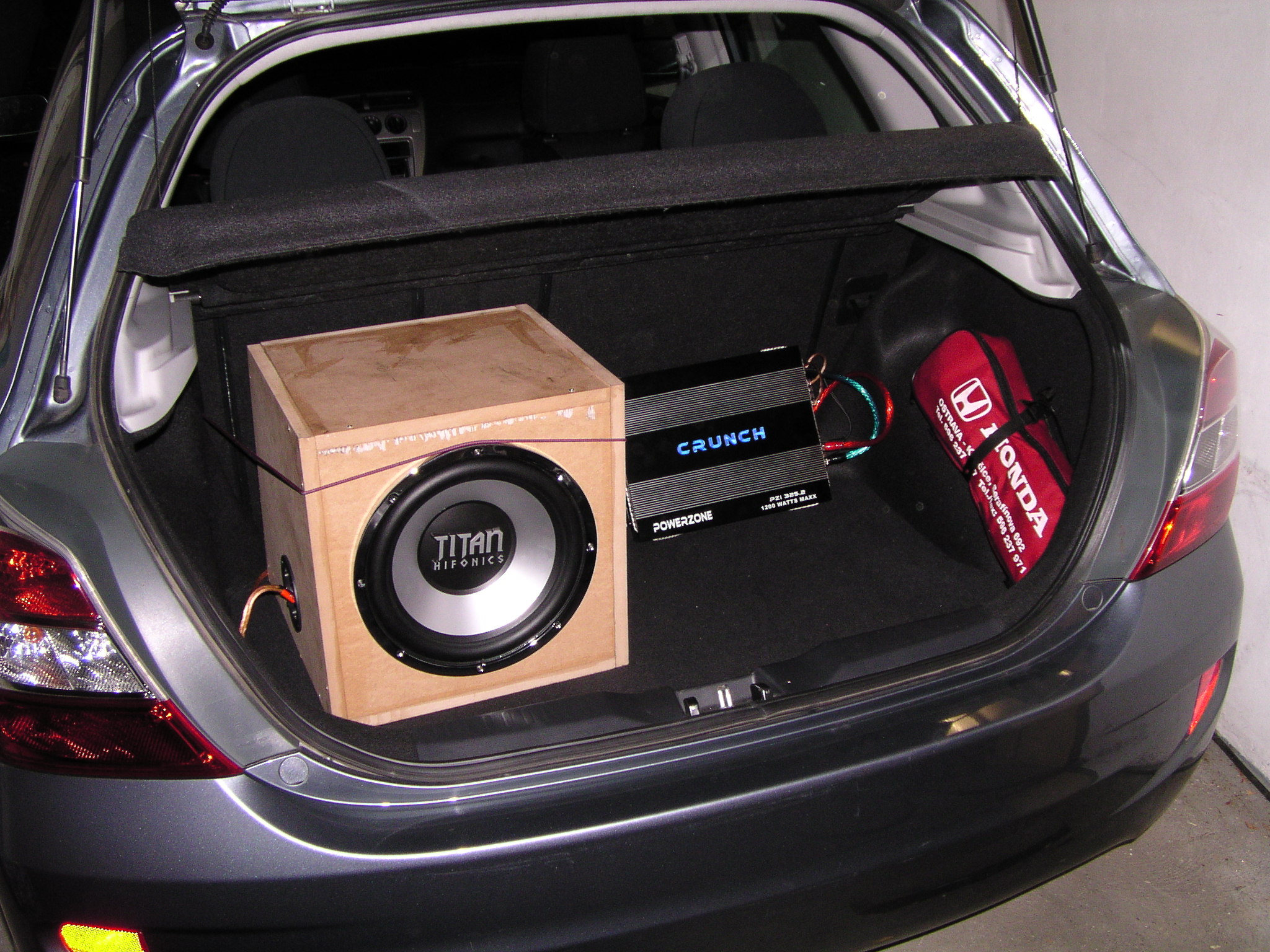

hele nechtel bys uz hotovou bednu? jinou fotku nemam ale zboku je natrubek a je potazena cernym kobercem.
