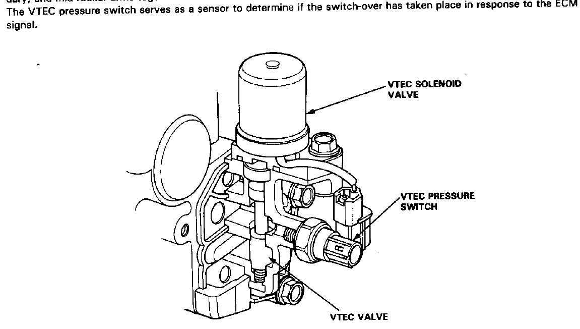

PříspěvekZaslal: 27.5.2009 , 10:54   Citovat
ninja napsal:
jak u blbejch. Tak to valím bulvy pise ze to meril az u vtec ventilu, tudiz vedeni prerusene nema. Bez toho zmereni tlaku v hlave se asi nehnes. Na vahadlech taky nic nevykoukas dokud to cele nerozeberes a i potom bych rekl ze nic moc nevykoukas. Takze uz asi potreti - zmer si ten tlak oleje v hlave.
No to teda nepíše. On napsal, že ECU vysílá signál, a že když přivede na Vtec napětí, tak cvakne. Ale měl by si taky ověřit, že když naměří signál na ECu, tak ho taky naměří i na VTECu.
A taky by si měl ověřit, že když sice ventil cvaká, tak se taky plně otevírá a zavírá. Tohle jsou základní věci, než začnu rozebírat motor.
No ale přinutili jste mně podívat se do servisního manuálu a vlastně máte pravdu (že jsem vůbec pochyboval ! Úsměv Ten VTEC ventil vlastně propouští olej, takže při sepnutí tam ten tlak musí být.
Ale taky ten ventil má zpětnou vazbu do ECU - a ta hlídá, jestli se otevřel jak má ! Takže k tomu žárovkovému testu bych ještě paralelně přidal měření toho výstupu z VTECu.
S tím by snad Ninja mohl souhlasit ... Úsměv
Navíc si myslím, proč neudělat testy podle servisního manuálu (kde je součástí to co píšu, i to měření tlaku oleje) - tam je to podrobně popsáno, kde jak a co změřit. jediný problém bude ten tlak oleje, když nemá měřák, ale ten test trvá tak 15 minut, tak to by mohl někde na počkání v servise ....
