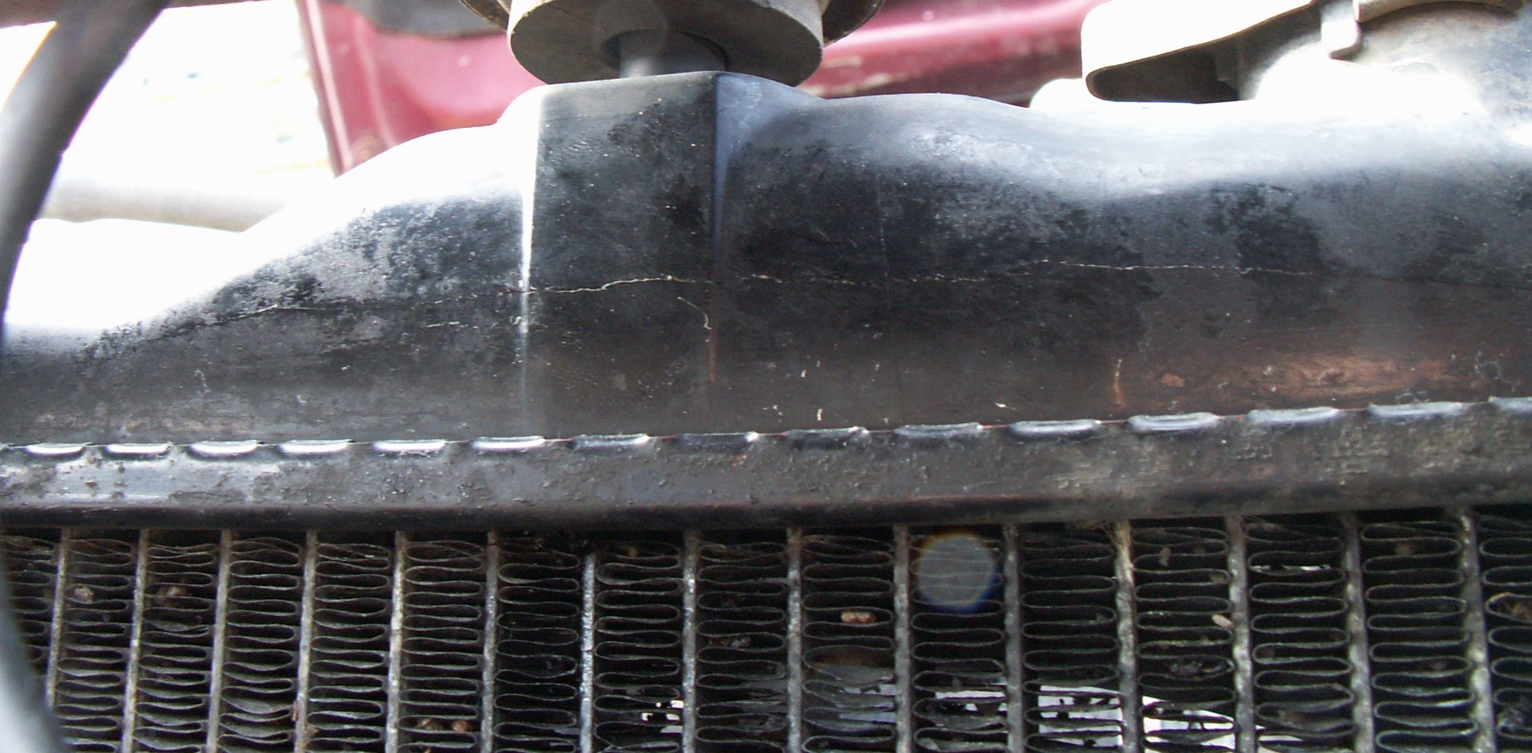

zdravim, ozivim tohle stary tema... objevila se mi nekolikacentimetrova tenka prasklina na chladici zepredu, presne naproti horni hadici. Ta cast je predpokladam kovova, jde to nejak svarit/spravit? Nebo musim novej chladic? Je to ciste na rovny kovovy plose.

Bitkar je teď offline  Bitkar
PříspěvekZaslal: 30.3.2010 , 17:19   Citovat
hm, tak ja myslel ze je to cely kovovy a ono fakt neni :) jaky tam bejvaj tlaky, ze to delaj z plastu?
tak co je nejlepsi s tim udelat? aby to vydrzelo bud na furt nebo aspon 2 mesice... lepidlo? svarit ten plast?

Leke je teď offline  Leke
PříspěvekZaslal: 30.3.2010 , 17:31   Citovat
Tak bud dvouslozkovy epoxid...ale tomu bych extra neveril(asi se to trochu rozpina-takze by to po case mohlo trosku saknout).Radeji bych to nechal svarit u nekoho kdo vazne umi a ma presne dany typ plastu je to dobrý

Brnďa je teď offline  Brnďa
PříspěvekZaslal: 30.3.2010 , 20:40   Citovat
Bitkar napsal:
hm, tak ja myslel ze je to cely kovovy a ono fakt neni Úsměv jaky tam bejvaj tlaky, ze to delaj z plastu?
zalaminovat to stačí Úsměv

kefa je teď offline  kefa
PříspěvekZaslal: 30.3.2010 , 20:59   Citovat
Bitkar napsal:
pokud je to plast, tak s tím zajeď někam kde dělají jímky nebo bazény, dej chlapům na pivo a myslím, že ti to zavaří drátem a bude to držet. A budeš tak mít klid
PříspěvekZaslal: 30.3.2010 , 21:01   Citovat
diky panove, necham to teda nekde zalatat, nejakej tip kde by to mohli bez kecu udelat v praze a okoli smer SV?
Rom. je teď offline  Rom.
PříspěvekZaslal: 30.3.2010 , 21:02   Citovat
myslím, že tenhle plast nejde vařit ... buď zkusit něčím zalepit, nebo raději rovnou nový chladič
Příspěvky: 6827 2015 N600
PříspěvekZaslal: 30.3.2010 , 21:03   Citovat
aha, tak to me prave zajmalo, jestli to jde... takze nejdriv asi zkusim lepidlo, to snad vydrzi nejakej ten mesic, pak koupim novej chladic, doufam, ze druhovyroba je dostatecne kvalitni, z vrakace asi shanet nema cenu, bo jo?
