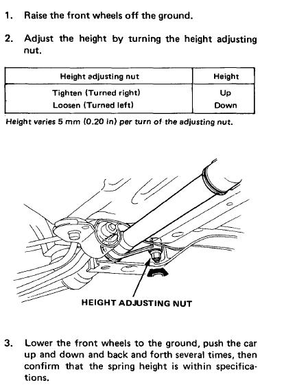

PříspěvekZaslal: 1.6.2009 , 21:09   Citovat
Tu je to štelovanie torziek OK

Něco sem dal na web ale kdyztak ti poslu PDF je to tam dobre videt a melo by to stacit. Jinak se klidne ptej co budu vedet zodpovim Úsměv adresu
Příspěvky: 652 H+ body: 2 1996 Civic
Dik je teď offline  Dik
PříspěvekZaslal: 1.6.2009 , 21:13   Citovat
to je to co sem myslel to stelovani

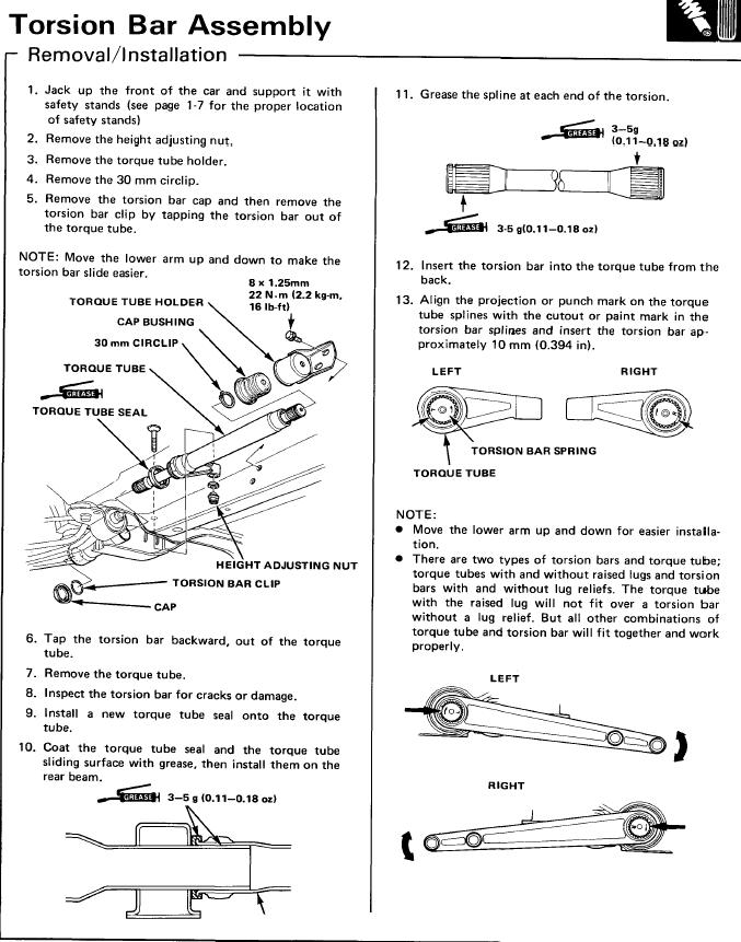

PříspěvekZaslal: 1.6.2009 , 21:22   Citovat
a výmena torziek, v tom tisíchrane by mal byť ozaj výbežok a inak to nasadiť nepôjde OK
výmena torziek.JPG, 111.16 kB

Renzo je teď offline  Renzo
PříspěvekZaslal: 1.6.2009 , 21:28   Citovat
o tom obrazku s torzkama, jak je tam
NOTE:
a potom text tak tam v tom odstavci pišou že existuji dva druhy jeden s drážkou, tím výstupkem a jeden bez výstupku,což mám obavy že mám to bez výstupků
Příspěvky: 96 H+ body: 0 1986 CR-X
PříspěvekZaslal: 1.6.2009 , 21:33   Citovat
Tak to sem ani necet HaHaaa , pokud mas opravdu bez vystupku tak bych to pri skladani se nsazil dat co nejvic jak to bylo a zbytek doaldit na tom sroubu.
PříspěvekZaslal: 1.6.2009 , 21:35   Citovat
no právě že bych to chtěl dát přesně a né nějak naoko dolaďovat
PříspěvekZaslal: 1.6.2009 , 21:36   Citovat
Ale ja jsem bral ramena z crx 1G, tady s fora a tam ty zlabky byly. Ze by delaly 2 verze je divny ale nerikam ze neni nemozny.
PříspěvekZaslal: 1.6.2009 , 21:38   Citovat
no je jestli to není odlišný pro 1,5 a 1,6 verzi je mozny ze 1,5 to ma se zlabkama a 1,6 to ma bez aby se tim mohla nastavit vyska podvozku
PříspěvekZaslal: 1.6.2009 , 21:39   Citovat
Pak jedine poznacit na obou koncich pred rozebranim a vratit to stejne. Na to rameno to pak preneses celkem v poho si myslim, pokud sem to dobre pochopil a budes ho menit.
