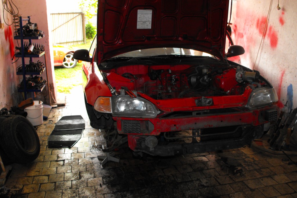

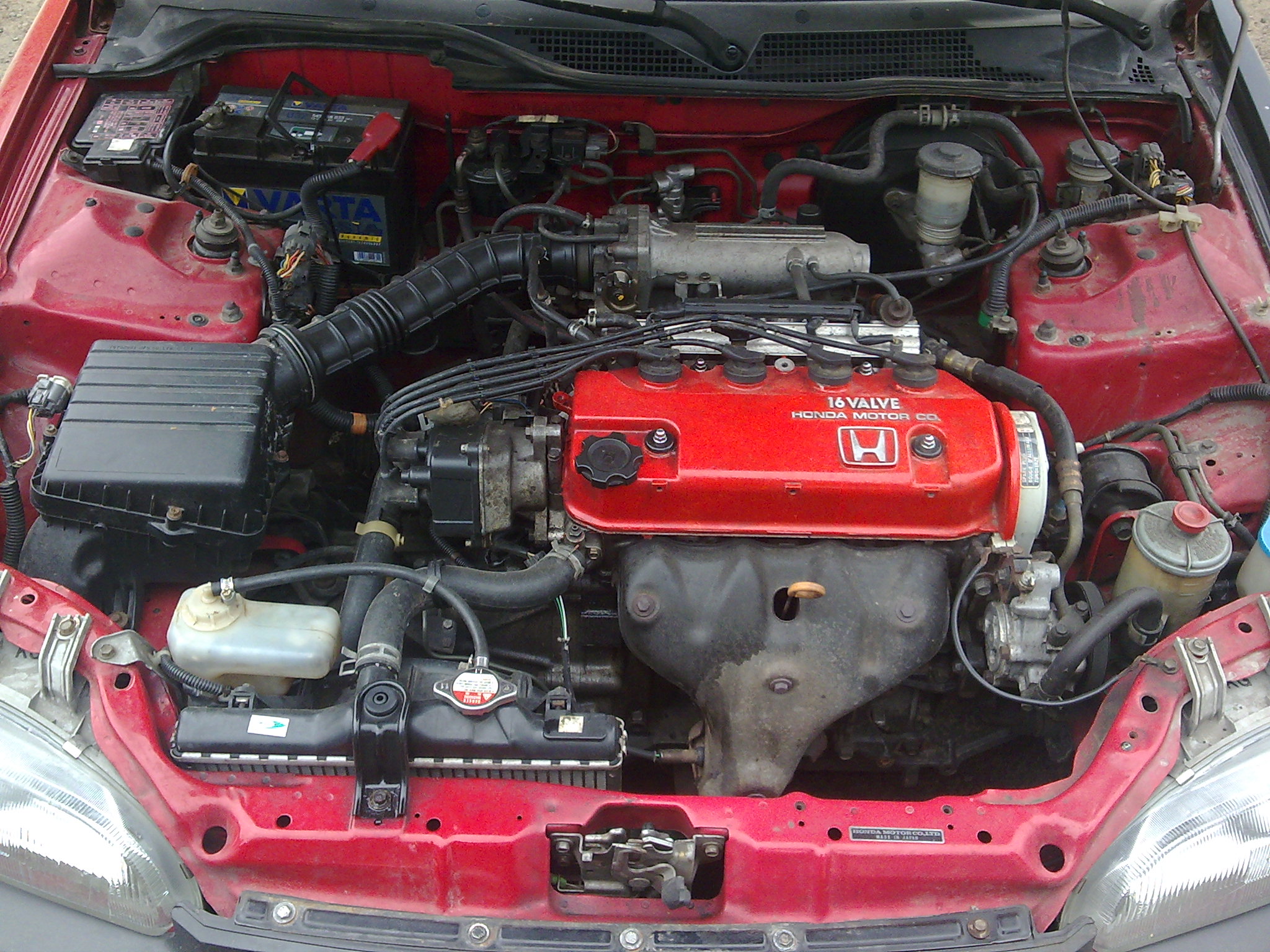

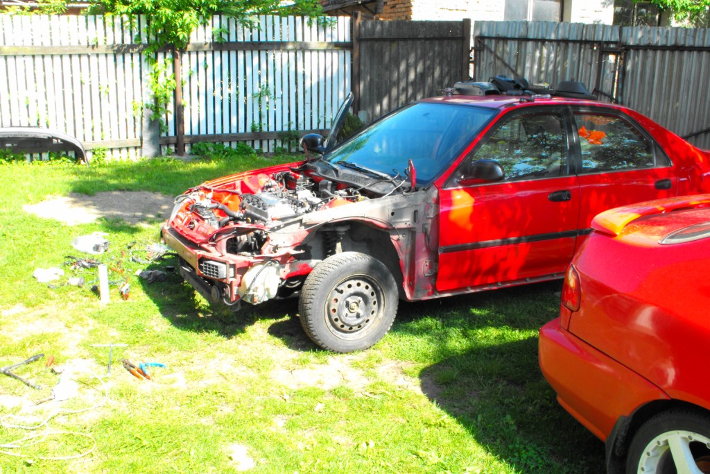

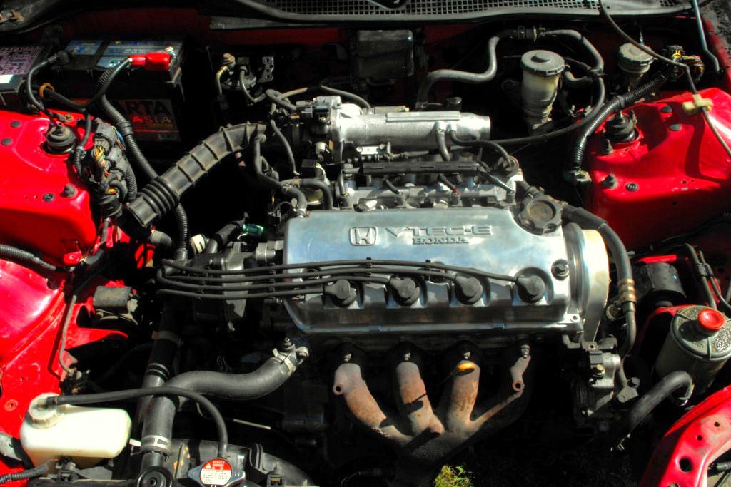

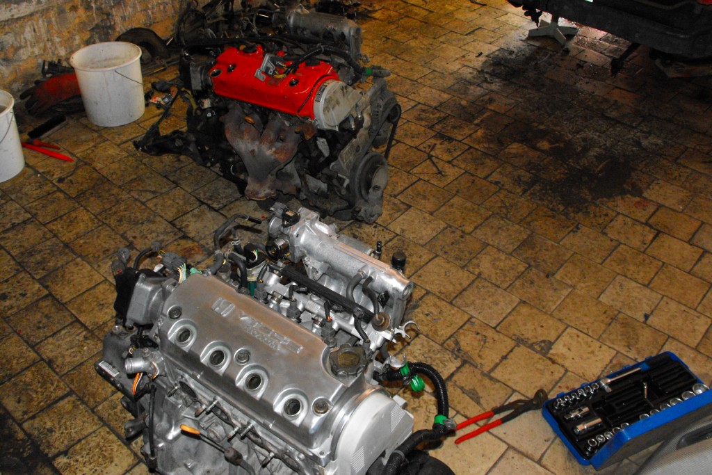

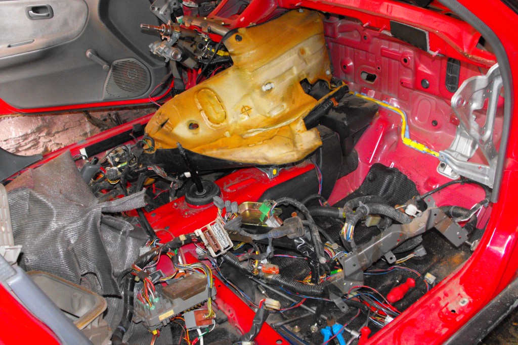

Takze moje draha polovicka zatouzila po aute, tak sme po nejakem hledani koupily civic 93 se zadrenym motorem D15B7 ,ale auto melo zdravou kastlu a napravy a brzdy zrejme po GO ,takze celkem dobra koupě. Takze na radu prisla vymena motoru , dal sem tam D15Z1 ktery je ve velmi solidnim stavu ,najeto asi 130 tis. Vymenil sem celou kabelaz, vsechny svazky z B7 za Z1 i ty co sou v aute pod palubkou, mel sem par problemu pac tam nebylo treba naklapeni svetel a nejaky drobnosti to sem vzal z puvodni elektriky a napletl na tu novou. Vsechno bylo v kupě ale nastartovat se nepodarilo,po kratkym hledani sem zjistil spatny rozdelovac promeroval sem ho a vsechno ok ale nehazi jiskru,dal sem tam z B7 a chytlo to hned tak sem ho zas vyndal a ted resim vcem je problem u toho Z1 rozdelovace,takze co sem delal.. vymenil sem civku a modul z toho B7 ktery zarucene jede a nejelo to,pak sem se dival na ty mezery mezi magnetem a je to OK, promeril sem magnety a hodnoty u vsech tri kolem 356 ,takze magnety OK,civka ok, modul ok, draty ke konektoru preruseny nejsou ale rozdelovac jiskru nehazi, uz mam z toho nervy.Ten druhy problem je Lambda ,podotykam ze Z1 ma petidratovou, haze mi to chybu 48 to je prehrata sonda , nastartuju kontrolka zhasne a asi po 2 minutach se rozsviti , dival sem se do manualu,anglicky umim zaklady ale nejakym slovum sem nerozumel takze podle manualu sem to nevyresil pac sem nevedel jak je to strana 11-226, jinak na tom motore origo lambda byla znicena tak mam nejakou bosh z Ebay ,konektor sedel aj barvy dratu,ale hazi to tu chybu,tak nevim co s tim .jeste prihodim par fotek.. jo a z te B7 si samozrejme beru sani atd na moji B2 je to dobrý
