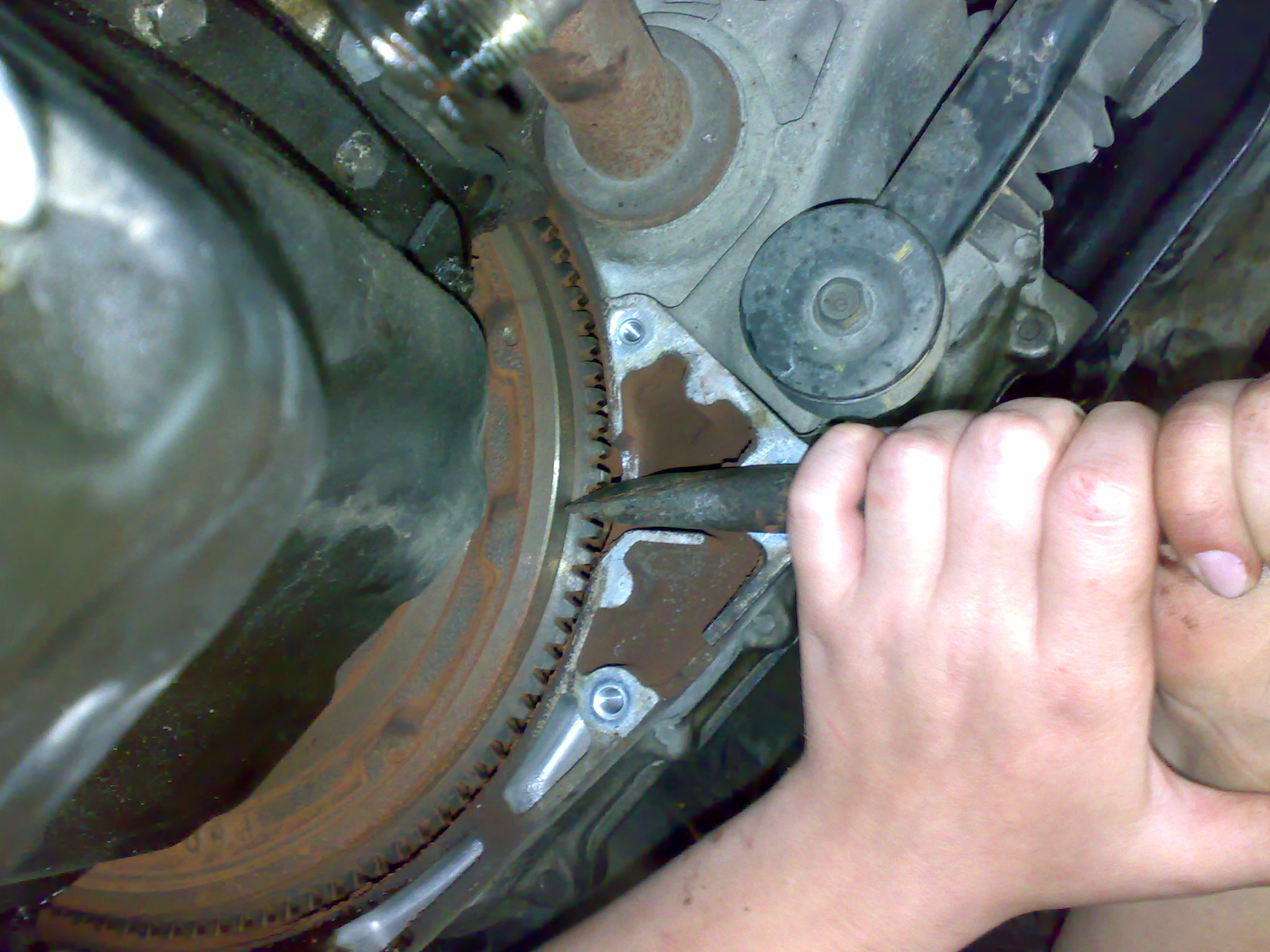

Tak jsem se dnes pustil do rozvodu na me B18C4. A problem nejvetsi, povoleni sroubu remenice motoru. Nepomahala zadna metoda povoleni, zarazeny 5 rychlostni stupen pritom stat na brzde a povolovat. Spojka to udrzela , ale sroub se nehnul. jen se to cele pnulo a pruzilo. Razovym utahovakem taky nic a klic sestihrany do remenice na pridrzeni taky nebyl. Tak jsem to vyresil tak, ze jsem oddelal kryci plech mezi prevodovkou a motorem ze spod, abych se dostal k setrvacniku a hodne tvrdym materialem (kaleny sekac) jsem strcil mezi zuby vence a stenu prevodovky. Tim jsem docilil toho, ze motor se nomohl tocit a nemohlo vzniknout nejake dalsi nechtene pnuti, napr. prokluz spojky atd. a na remenici sroub konecne povolil. Mozna mate nejakou lepsi metodu a napady, ale treba nekomu touhle radou pomuzu. Jen bych chtel upozornit na to, aby byl pouzit velmi tvrdy material na zapriceni setrvacniku. Ustipnuty kus zeleza by v prostoru setrvacniku mohl nadelat i nejakou tu nezadouci paseku.

je to dobrý Udělal jsi to podle mého dobře, u kolika motoru jsem sundaval řemenici a jenom jendnou jsem tady četl dát 5tku a šlápnout na brzdu a to je taková hloupost, protože vše pruží a nejde to, moje osvědčená metoda je, že mám jakoby majzlík ale je kalenej a konce má sploštělý, já ko sice nestrkám pod spodní kryt, ale vyndavám startér, kámoš to podrží a já si nasadím golu na řemenici, tak aby byl co nekratší nástavec a nohou zatlačím a pružím a po hcvilce povolým..... Nikdy jsem neměl problém...

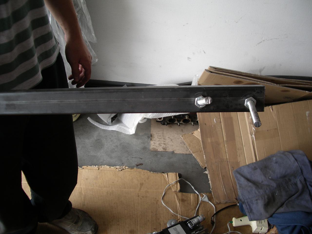

uz sem to tady daval, timhle aretuju remenici u C4G jaaaa

PříspěvekZaslal: 21.6.2009 , 16:03   Citovat
FastCivic napsal:
mám něco podobného jen kvalitnější čepy(z pevnostních šroubů)a konec nemám rovný ale hokejku abych to dal na delší rozteč,,,,klíč jsem si udělal z prasklého ořechu,trubku nařízl natloukl ořech a v proříznutí provařil...navařil druhou festovní jako páku aby nic nepružilo...zaaretuju,nasadím a lup...když to nejde (pocit) podložím trubku z ořechem aby se mi nevyvracela a neničila(neomílala) šroub a lup...je to krásně cejtit...žádné kladivo hezky čistě

PříspěvekZaslal: 21.6.2009 , 16:57   Citovat
jj, sak tohle sem vyrabel asi 10minut a z toho 8min hledal spravny jekl ze ktereho to vyrobit Velmi šťastný navrtal, nasrouboval dva srouby, ty si sedly pri prvnim povolovani jak je vidno a od te doby se nehly Úsměv lze pouzit rovnez i pro dotazeni
