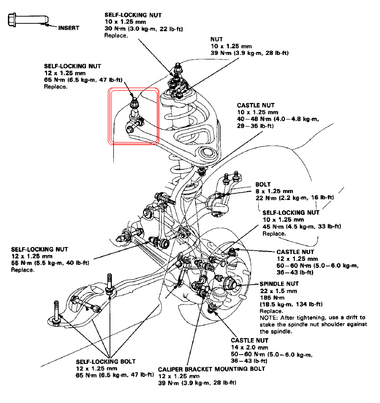

Sháním na zadní nápravu na P4G silentbloky, jeden tam mám asi špatnej dá se v něm nápravou při použítí síly pohybovat o cca 2cm dopředu/dozadu. V ostatních to drží pevně, už jsem obešel snad všechny obchody a krámky s díly a nikde to nedokážou sehnat, tak se zeptam ještě tady. Do Hondy se mi moc nechce, tam se vsadim že nabídnou jen celé rameno za desítku.

Noo jak to popsat .. uplně až nahoře těsně pod vrchní stranou blatníku jsou myslim dva ty silentbloky, který drží pevně na karoserii a na ně je připevněný to rameno jestli to dobře chápu. Jsou tam dva nahoře (nevim kolik dole) a ty dva nahoře jsou podle mě oba stejný a dělá to ten co je víc vpředu ve směru jízdy. Já to asi popisuju trochu krkolomě ale to rameno se prostě jakoby nechá posunout na tý tyčce toho silentbloku, protože ta guma je tam nějaká utržená nebo vyžvejkaná nebo co.

Tak na horním ramenu (trojúhelníkového tvaru) se dá vyměnit jenom ten čep co je jeden a spojuje rameno s těhlicí (na které je dole ložisko). Ty dvě uchycení nahoře v karoserii se asi vyměnit nedají. Jedině ještě můžeš demontovat zadní sedadlo a zkontrolovat, jestli je dotažená matka. Jinak celé rameno ... levé nebo pravé ?

Joo přesně to co jsi orámoval červeně tak to je ono, je to na pravé straně, jedna ta "tyčka" je ok a druhé "ko" protože to v ní jezdí. A má to nějaké opodstatnění proč se to nedá vyměnit ? Vždyť je to taková malá součástka. Ta matka bych řekl že je ok, protože celá ta "věc" na karoserii drží dobře ale v ní se hýbe to rameno Smutný

No když se tak na to dívám, že to drží celé na šroubu, tak nevím proč by se to vyměnit nedalo. Ale ještě jsem to nezkoušel demontovat a slyšel jsem že prý se to opravdu nedá.

A eventuelně celé to rameno by se vyměnit dalo ? To by taky obnášelo to z té kastle vymontovat ne ?

Povolit dvě matky z kastle a vylisovat jeden čep. Ten se dá myslím sehnat nový v druhovýrobě. Nevím jestli se po vylisování dá ještě použít ?

Ten čep by snad eventuelně mohl být součástí balení toho ramene ne ? Tak to vypadá že asi skutečnšě budu muset zajít do Hondy a koupit to origo, to bude jistě lidová cena tam :p

To seženeš z nějakého vraku. Pár horních ramen jsem viděl a ještě jsem nezažil, že by to v těch dvou šroubech chodilo. Spíš mi přišlo, že je to v nich dost tuhé ...

Mě právě se to vyloženě hýbe v tom jednom a projevuje se to i za jízdy tím, že když brzdím, tak má auto tendenci udělat jakoby malou "myšku" a všechno ostatní tam mam ok, tak to bude asi právě timhle a rád bych se toho zbavil. Tak já si tu zkusim udělat topic no, jestli někdo nemá rameno kde jsou tuty držáky tak nějak ok a zároveň zajdu do Hondy zjistit jak je to s cenou. Tak díky Úsměv

to je divny ze by se to nedalo vymenit.vzdyt tam drzi na sroubu kterej vysroubujes a vyndas ho to mi hlava nebere

Já si taky myslim, že to mechanicky až takový problém nebude, ale ten kus co to drží prostě nejde samotnej nikde koupit, proto asi celý to rameno.

ja se jdu kouknout a vyndam ho.je pravda ze v honde jsem shanel spodni predni cepy a maj je pouze i stehlici za 11000 jedna strana takze sila a neorigo se koupi cep za cca500.co na to rict

Přesně tak, proto se mi do Hondy ale vůbec nechce. Nevadí mi si připlatit 2000 za něco co jinak stojí 1000, ale ty jejich ceny tam zvlášť u modelů kterých není tolik (prelude) jsou prostě šílený vzhledem k ceně, jakou to auto dneska má. Kdyby to někdo měl v nějakym vraku na ND a šlo by to snadno vyndat, tak to koupim milerád a škudlit nebudu Úsměv v Hondě hádam na cenu taky kolem desítky.
Eventuelně je ještě možný, že by byl zaměnitelnej se stejnym kusem z jinýho modelu, např. z nějakýho accorda, některé čepy právě na předek to tak myslim mají. A ten by se třeba sehnat dal, ale nevim jestli to jde Úsměv
