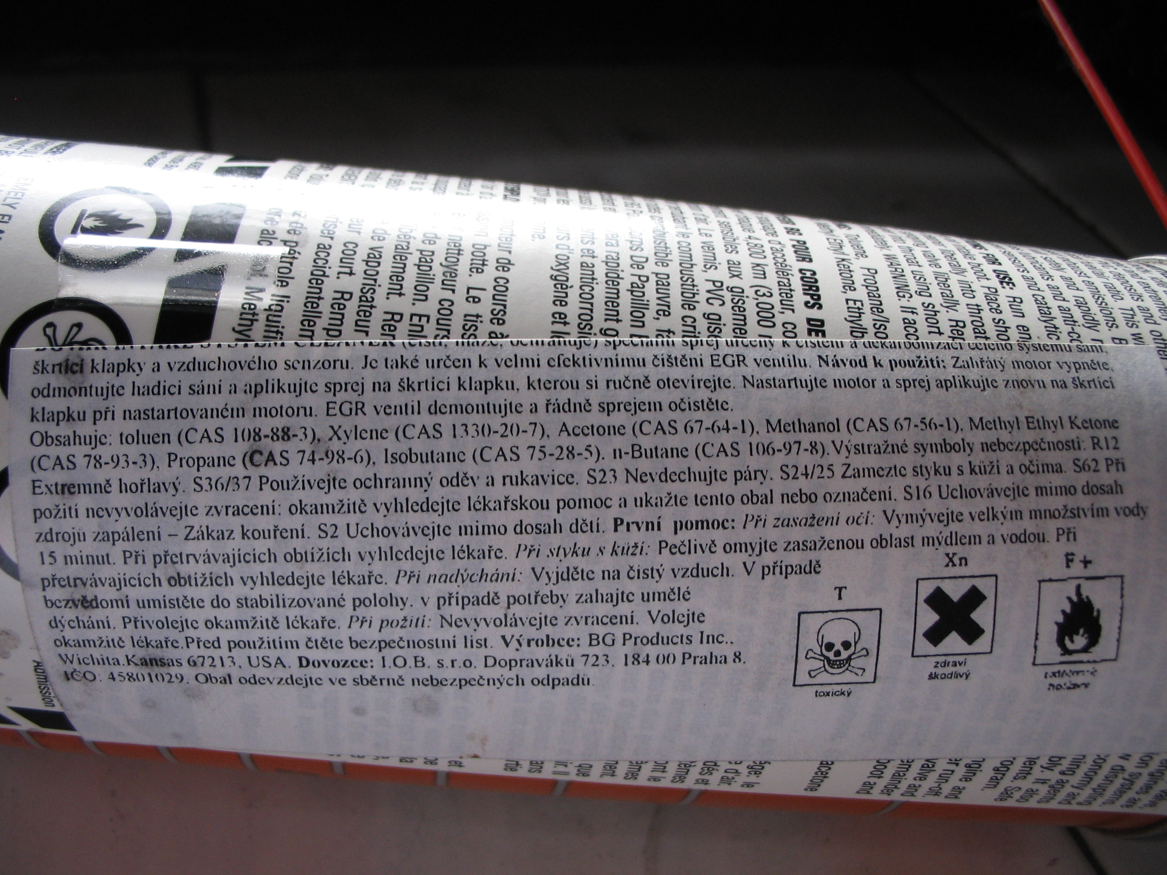

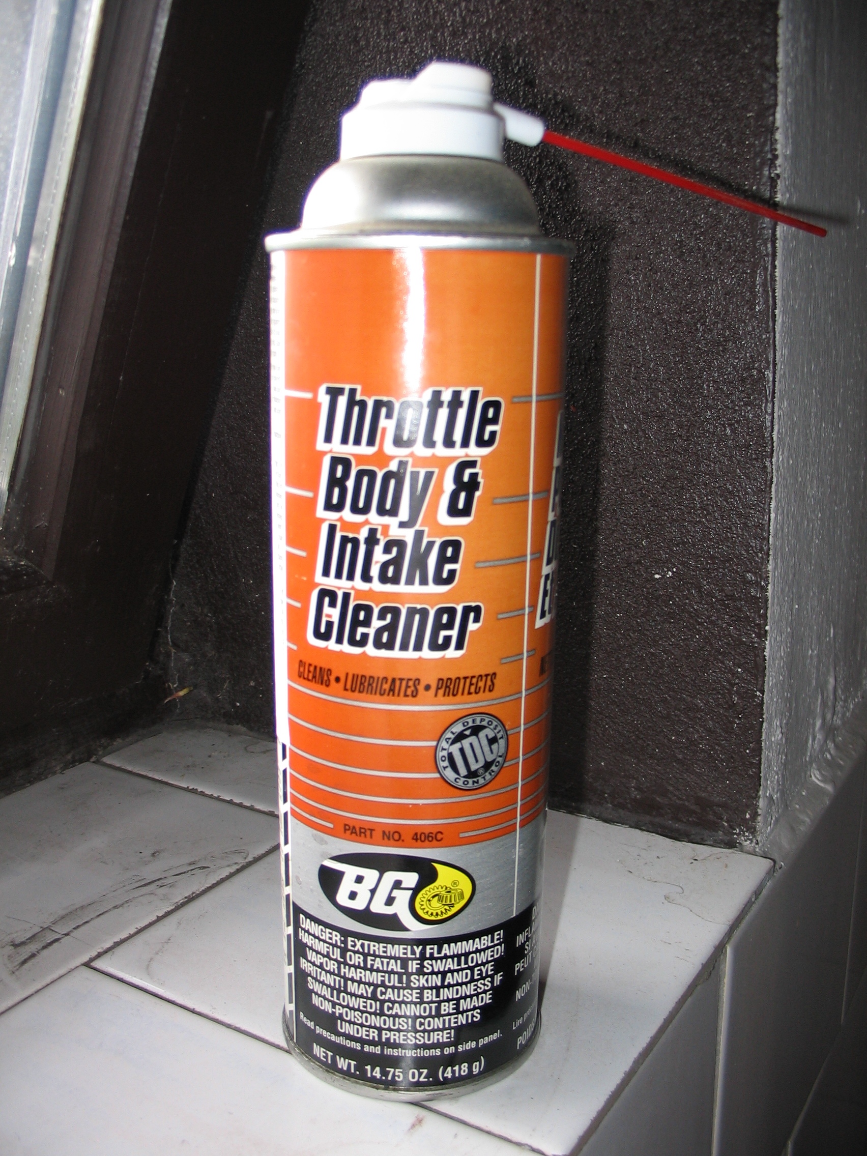

Riccardo je teď offline  Riccardo
PříspěvekZaslal: 16.6.2009 , 17:36   Citovat
Luke napsal:
Dá se to vyčistit i něčím jiným, třeba tech. benzinem??
Jo, to viš že jo, ale až se ti to vevnitř rozleptá, tak pochopíš, že jsi šetřil na nesprávném místě ...
IMG_1687.jpg, 1.54 MB
IMG_1688.jpg, 1.66 MB
Příspěvky: 1287 H+ body: 0 1992 Prelude Si
Luke je teď offline  Luke
PříspěvekZaslal: 16.6.2009 , 22:38   Citovat
ooo, díky za foto Úsměv zkusím teda něco takového sehnat a vyčistit to..
PříspěvekZaslal: 16.6.2009 , 23:10   Citovat
Jenom bych dodal, že se zásadně nemá neodmontovávat EGR ventil nebo cokoliv jiného z horkého motoru. Z toho vyfoceného návodu by někdo mohl nabýt dojmu, že se to má tak udělat. Ale často je výsledkem ukroucený šroub ...
Sundání hadice sání, to je něco jiného ... ale povolovat šrouby ... no už jsem ukroutil jeden z EGR ventilu a jeden z krytu svodů. Tak snad už jsm dostatečně poučen ... a ukroucené se pak vyndávají fakt blbě.
