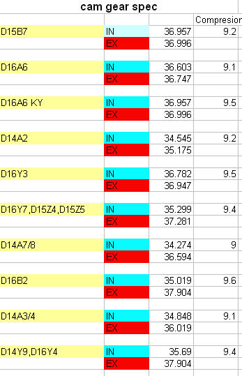

vypsal jsem ze servisních manuálů hodnoty vaček pro D-series no-vtec motory,třeba se někomu bude také hodit..
D-serie cam spec.jpg, 49.04 kB
Příspěvky: 1937 H+ body: 7
