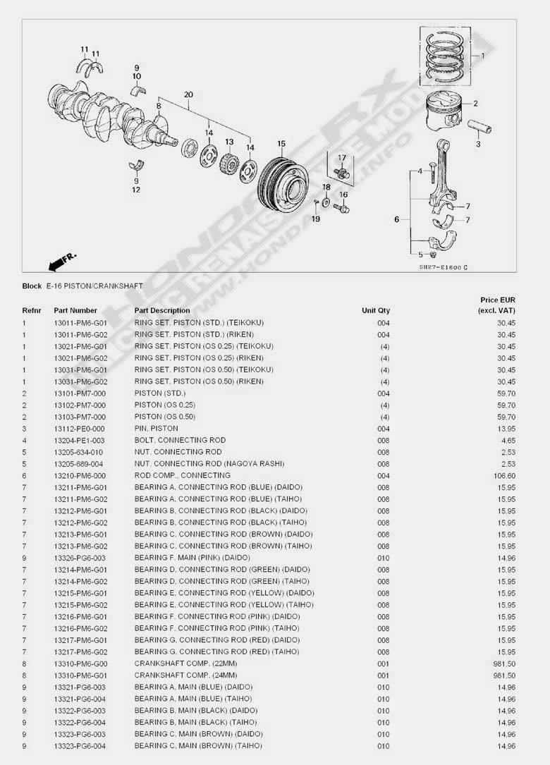

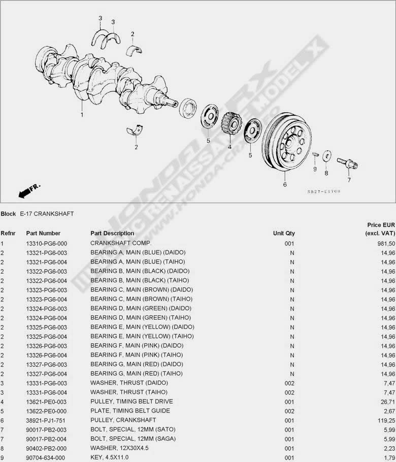

este jsem nasel nejake oznaceni kliky zc1
crankshaft.jpg, 83.88 kB
Příspěvky: 284 1995 Civic

a d16a9
piston_crankshaft_1.jpg, 100.59 kB

Tady máš obrázek, co je u kliky snout
a jinak bacha na to, že oni říkají ZC všem DOHC motorům z crx, čili i D16A8, D16A9 a D16Z5.
Pokud myslí skutečný ZC z CRX 1G, používají termín browntop, pokud DOHC z CRX2G, používají termín blacktop.
