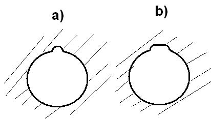

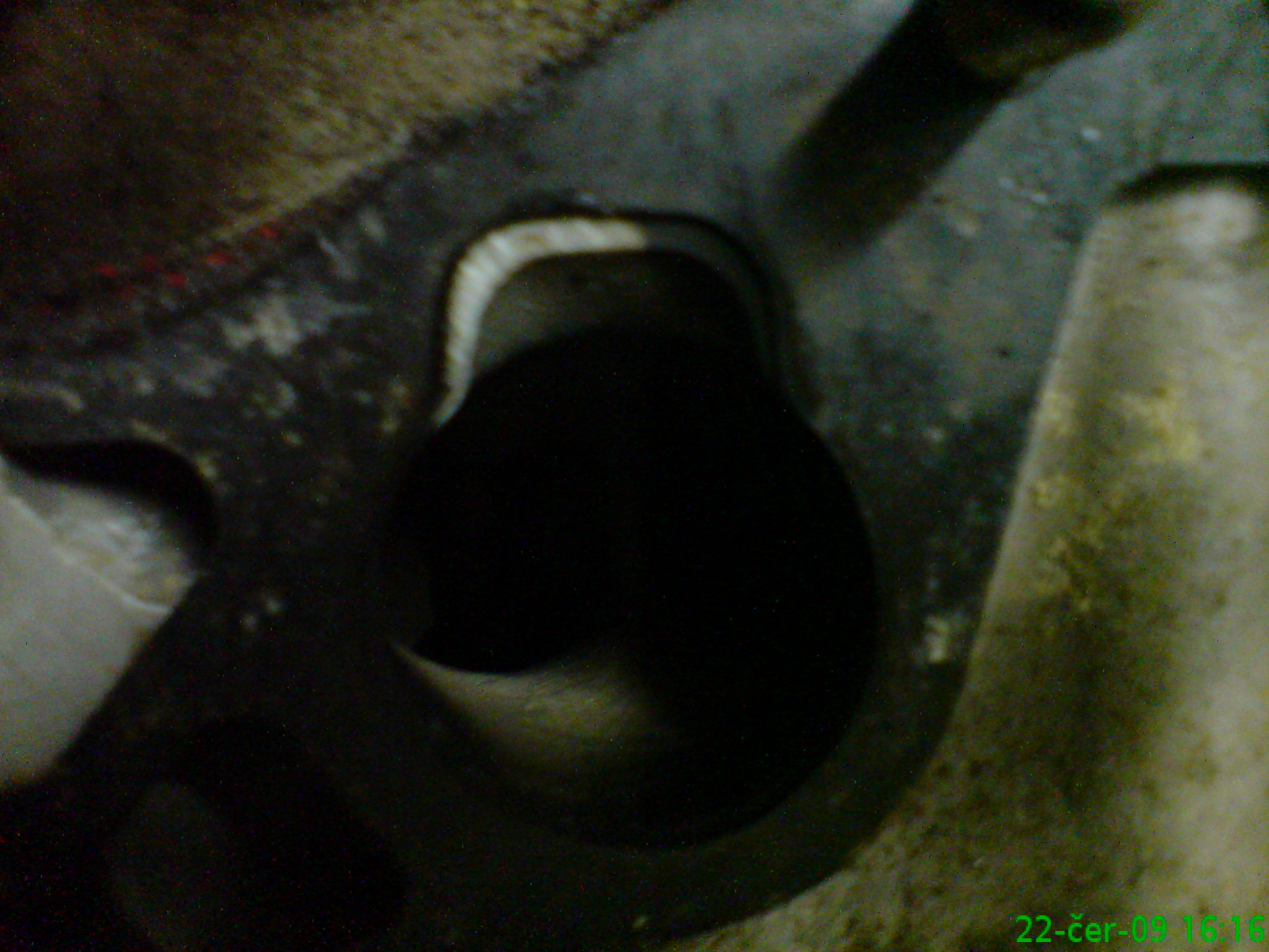

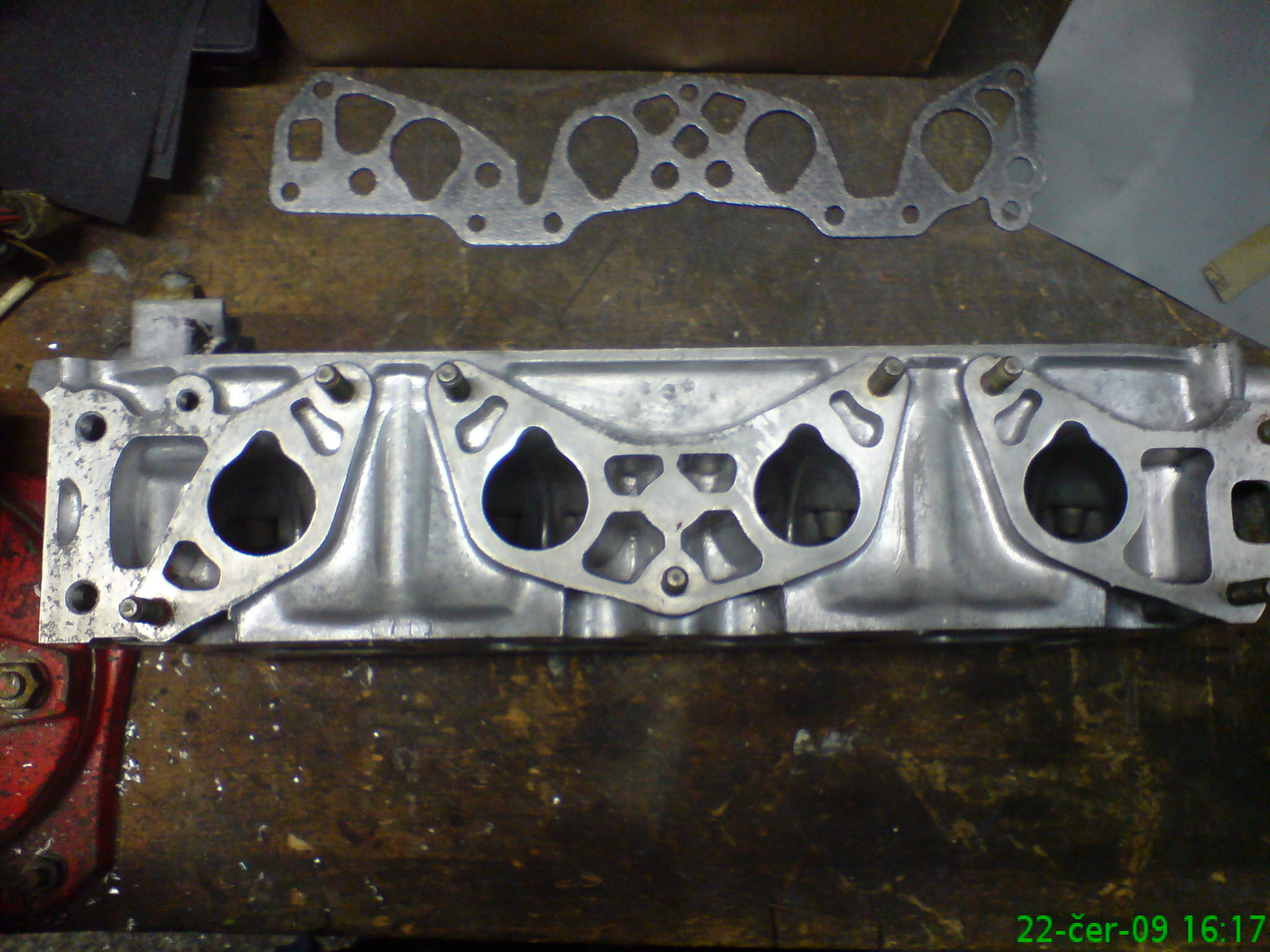

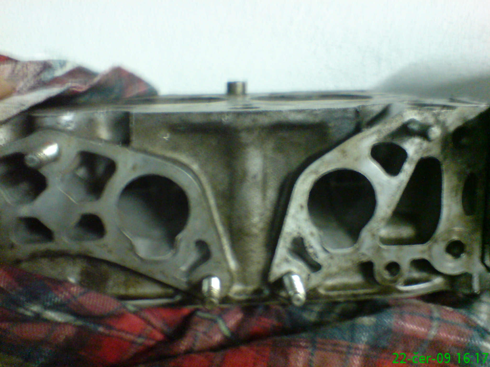

ahoj potřebuju radu od zkušených 3gčkářů
takže stala se mi nemilá věc, začalo mi to tlakovat do vody...po sundání hlavy(A), zvážení jejího stavu, jsem usoudil, že už rovnou použiju jinou hlavu (měl sem 2 náhradní B, C) protože ta moje už nevypadala nejlíp (vymačkaná vačka atd.) a bál sem se aby nebyla prdlá..
takže sem tu hlavu (řekněme B) a její součásti začal dávat do kupy...nachromování a nitridace opotřebených věcí, přebroušení a zabroušení ventilů atd.
řek sem si že dám trochu do kupy i kanálky a při finišování sem si všiml že maj jinej tvar (a), než ty na hlavě původní A a další náhradní C (b) viz obr:
na protikusu od vstřiků které mám taky troje je ale zase u všech pouze tvar a) to samé na novém těsnění, tak bych rád věděl co to je a proč to tak blbě je? neví někdo?
nemá to něco společného s karb. verzí1,5 nebo rozdílem mezi GT, GTi anebo dokonce mezi GT motorem a motorem z CRX 1G? ze kterého některé moje náhradní díly pocházejí (měly by být skoro stejné ne?)?
díky za rady

je to presne rozdil strikacka vs karburator. Uz jsem jednou zazil na prelude F20 motoru. Musela se vyrobit silena priruba, ale funguje to.

jj rozdíl je pouze ve výklenku pro vstřik, na té původní co tam byla, je takovej ten do obdelníku (rozměrově větší) a na té nové je takovej půlkulatej.. i když ten zbytek z co jakoby přečníval z toho jakoby většího (víc do obdelníku,původního) byl stejně zakrytej těsněním a vstřiky maj taky tvar toho půlkulatého(menšího)
tzn, že ten větší rozměr byl stejně v podstatě na prd...
taky mě napadlo, že by ten obdelníkovej byl spíš na karbec (viz ninja)...a někdo to už měnil.... a ta správná hlava je tedy ta co tam chci dát...
jinak jak už sem říkal mám i další hlavu a ta má taky tvar do obdelníku...možná by věděl někdo kdo má CRX 1g protože, obě ty hlavy pocházejí z CRX (ta co tam chci dávat-půlkulátý tvar, i ta další co mám-zase obdelníkový)
přemýšlel sem jesi to taky není rozdíl v ročníkách, protože moje auto je rv85 a CRX se myslím dělalo už dřív...

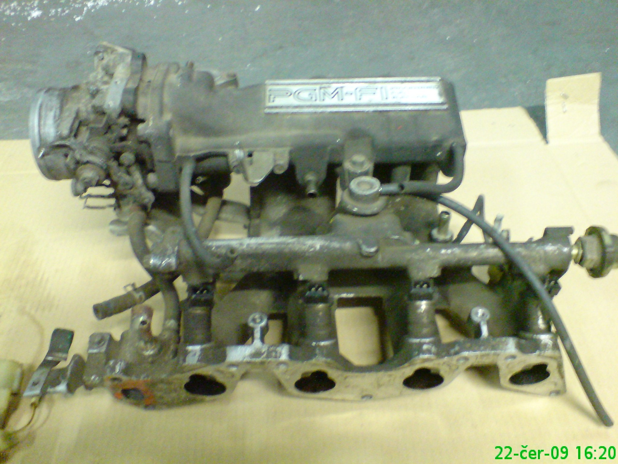

odpovídalo by tomu i to že mám troje vstřikování a jedno je jakoby s tvarovaným nápisem PGM-FI, a dvoje je s nápisem jakoby na štítku (i to co bylo v autě) to co má ten tvarovanej nápis má i jinou lištu se vstřiky....jakoby frézovanou-sešroubovanou ze 2kusů (trubička s palivem a jakoby držák vstřiků) ty další dvě to maj komplet...
pokud by sem někdo mohl hodit fotky motorů 3g GT a CRX 1g různých ročníků snad bych z toho byl chytřejší Úsměv

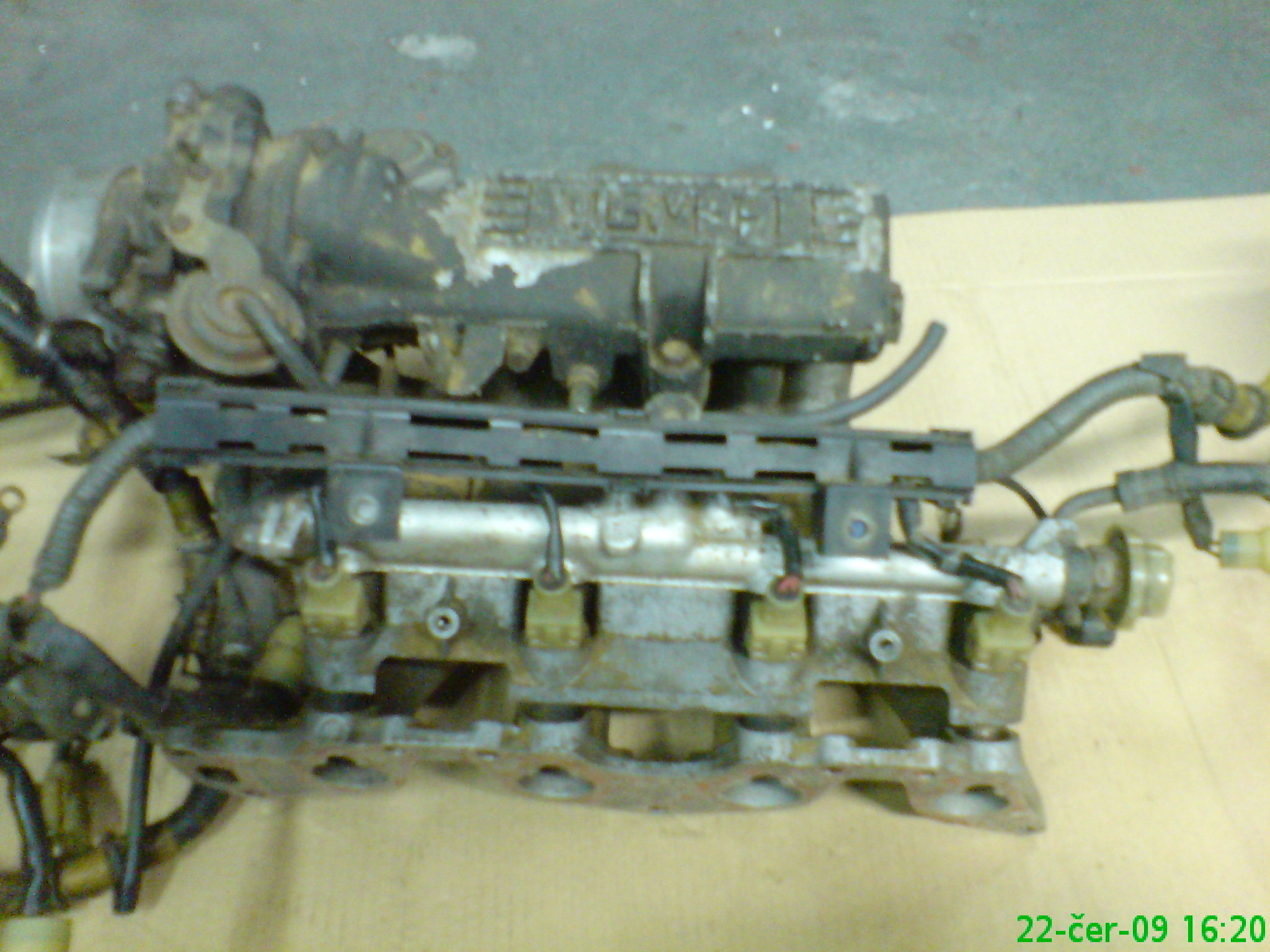

PříspěvekZaslal: 22.6.2009 , 15:16   Citovat
crxo 85 rok

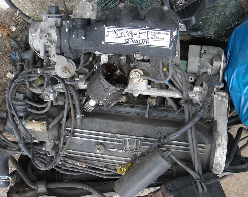

PříspěvekZaslal: 22.6.2009 , 15:31   Citovat

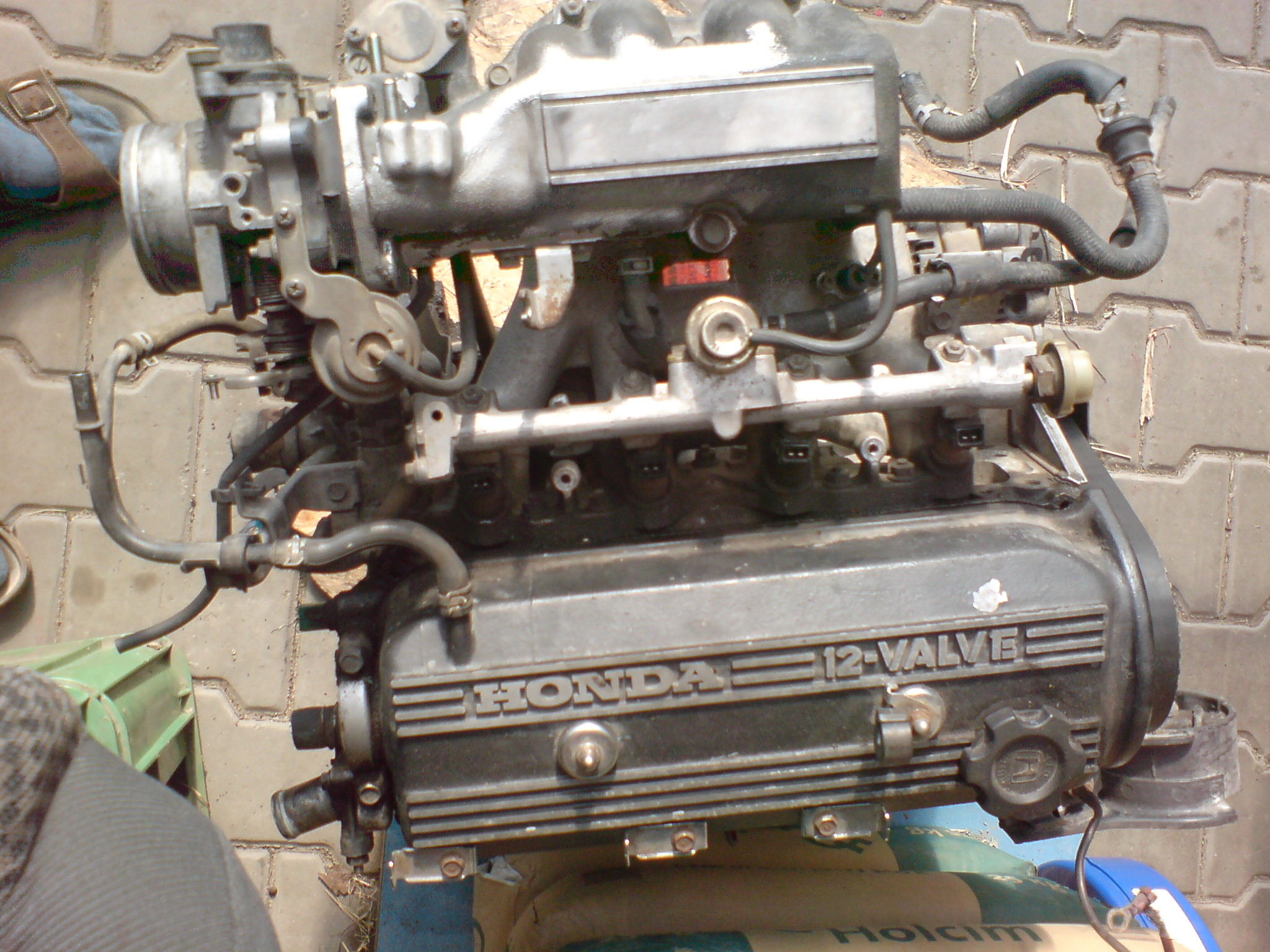

C3G GT, 1,5 PGMFI, lambda a kat, rok 87.
ew3 87.jpg, 89.69 kB
Minor je teď offline  Minor
PříspěvekZaslal: 22.6.2009 , 15:35   Citovat
A ještě bývalý Mulderův C3G, 1,5 GT, rok 86, lambdu a kat nevím, jestli to mělo. Rozhodně to mělo jinak podtlaky než můj rok 87.

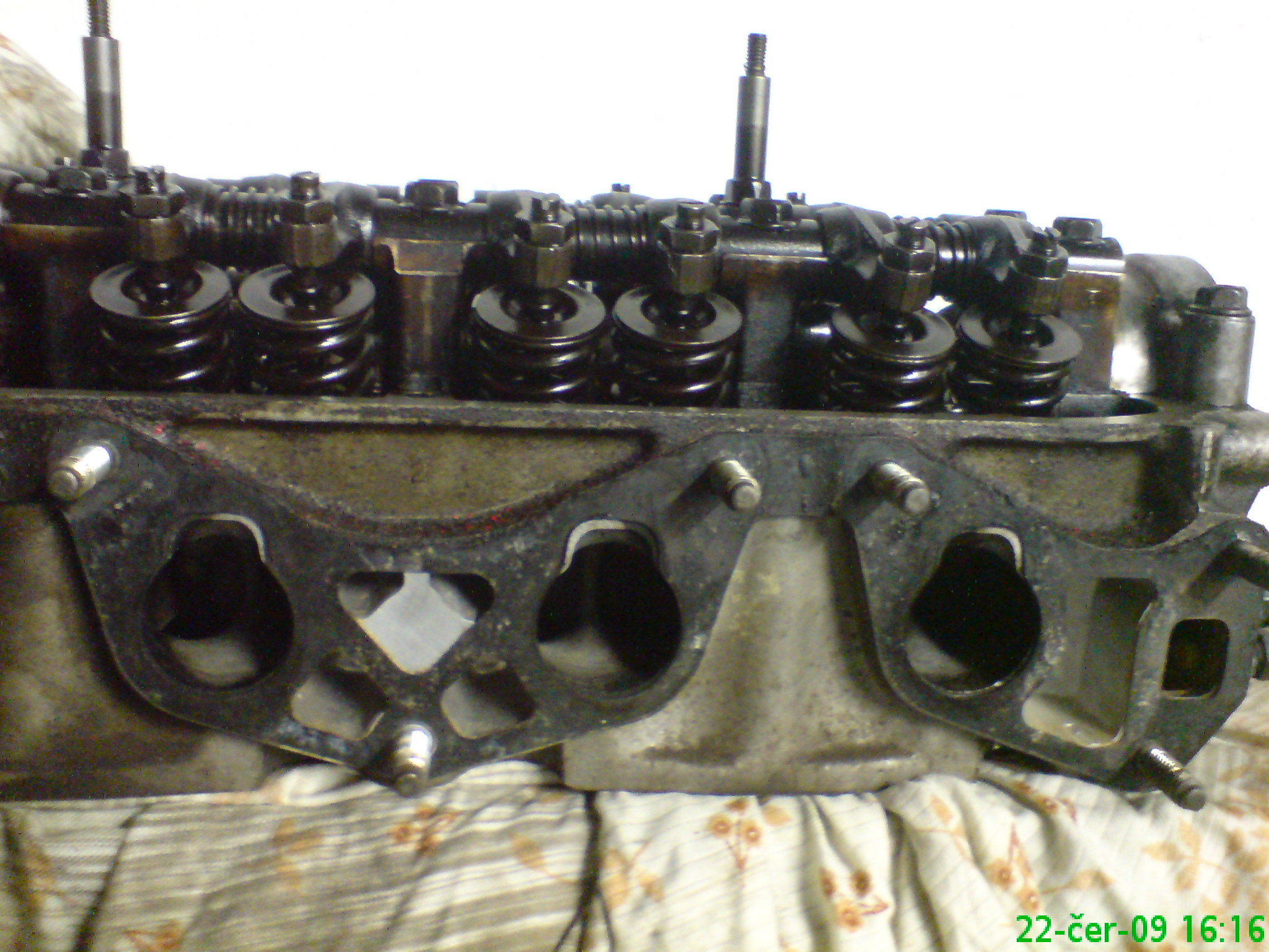

1 puvodni hlava.JPG, 624.53 kB
2 detail puv hlavy.JPG, 625.82 kB

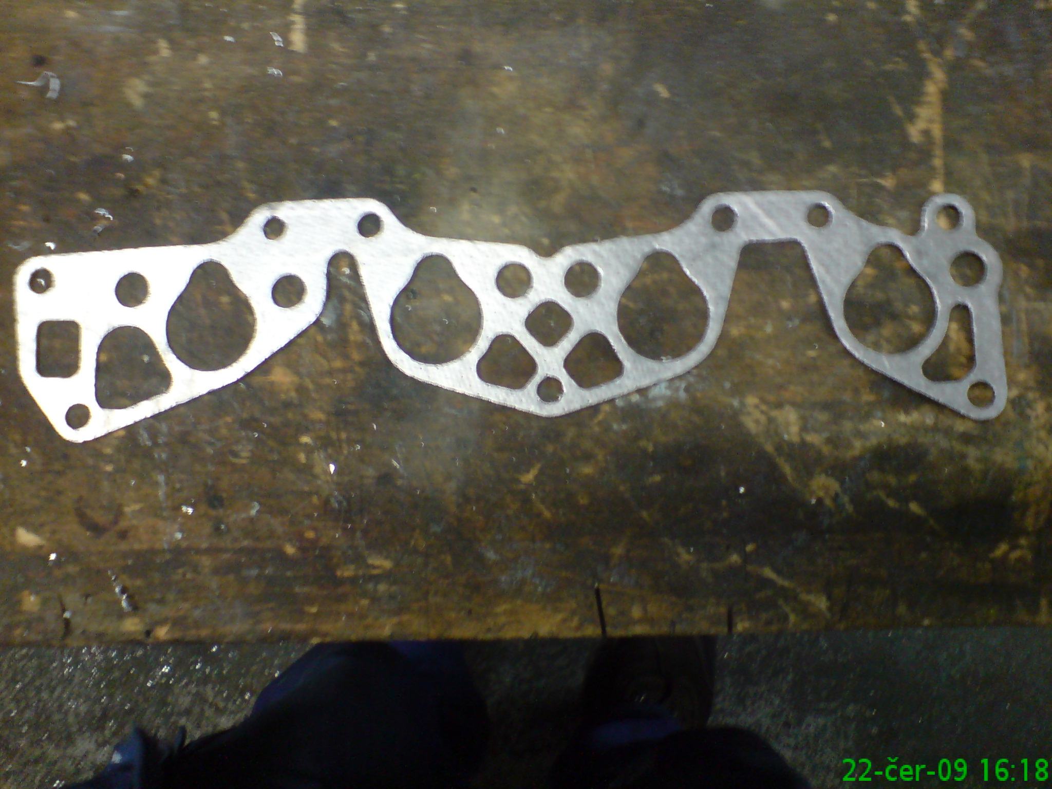

3 ta co delam.JPG, 648.99 kB

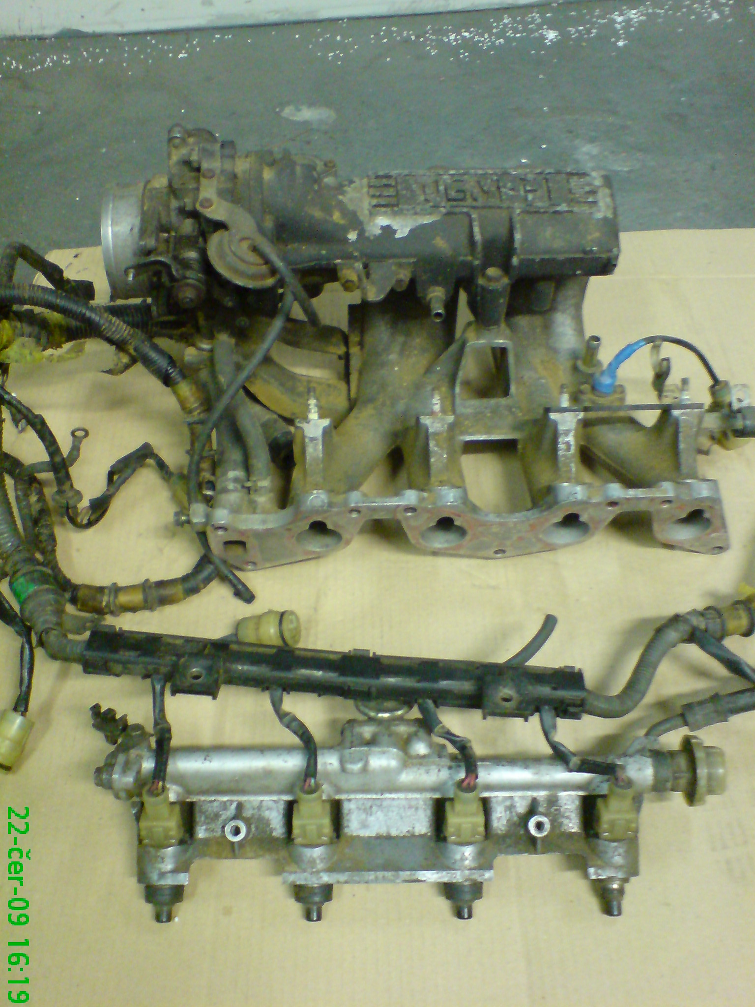

6 vstriky s tvarovanym napisem rozhozeno.JPG, 642.33 kB
7 vstr s tvar napisem.JPG, 611.52 kB

tak po včerejším opravdu detailním prozkoumání,hledání na netu a analýze jsem došel k následujícím poznatkům Velmi šťastný
- kanálky sání tvaru b) pocházejí z novější verze vstřikování-s nápisem PGM-FI jakoby na štítku (asi od roku 85), to se začalo dělat i GT,motor byl stejný jako CRX
- kanálky a) patří ke starším vstřikům s plastickým nápisem PGM-FI (jen CRX do rv 85)
tvar b) je nejspíš udělán kvůli snadnějšímu spasování protože vstřiky u novějšího modelu nejsou umístěny přesně na středu sání (namísto vstřiků u CRX do rv85 kde jsou přesně ve středech), ale na 2krajních jakoby směrem ven a na 2 vniřních směrem dovnitř...
snad je to teda opravdu tak a pokud teda upravím jen ten tvar té starší hlavy(menší díry na středech), aby líp pasoval přímo na vstřiky(novější,ne na středech) tak by to mělo šlapat jako hodinky...nebo se mejlím? Úsměv
