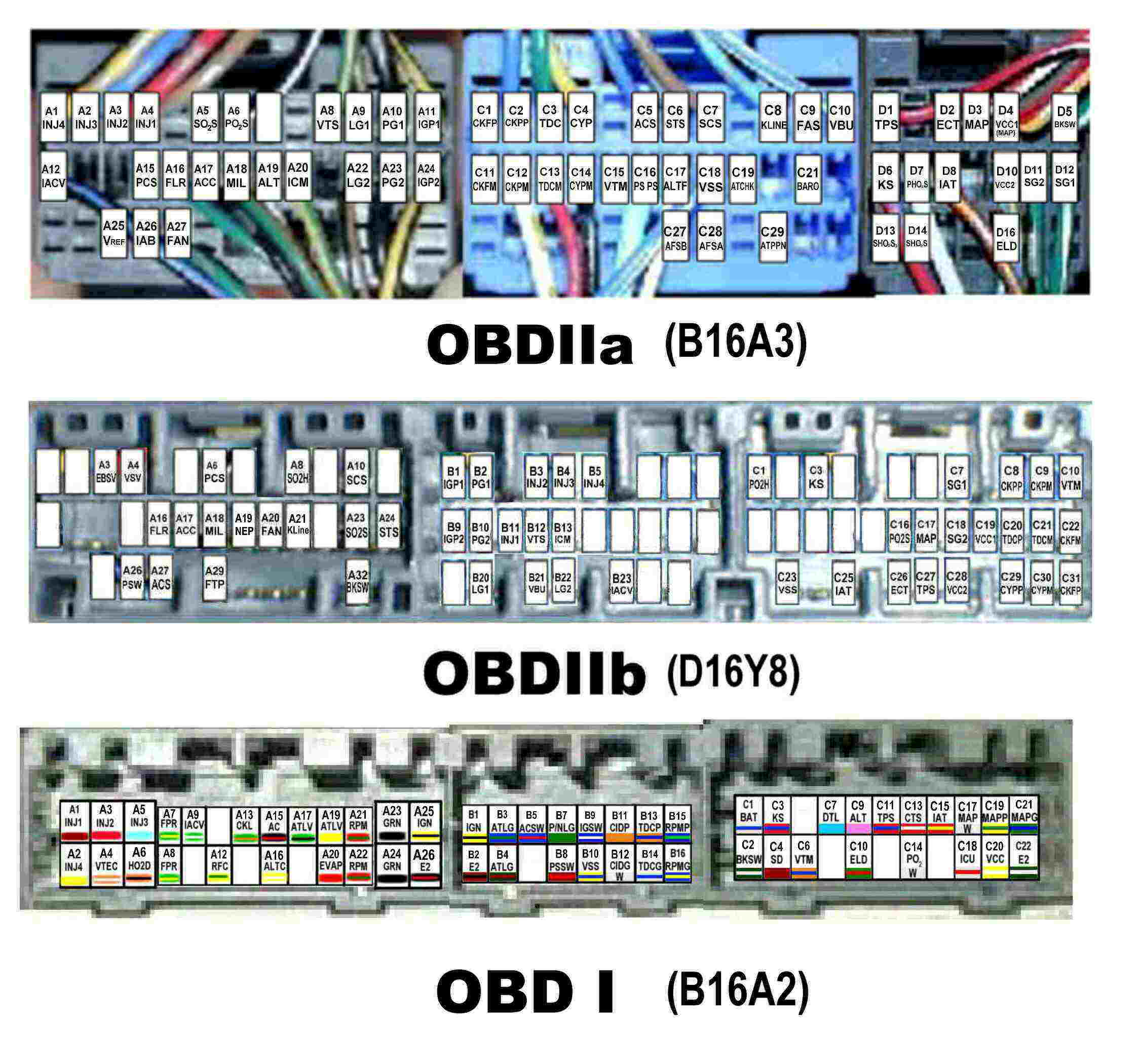

d16z6 je 5g a ma konektory na motorovej ako aj ecu kabelazi OBD1
d15z6 je 6g a ma konektory na motorovej ako aj ecu kabelazi OBD2
senzory maju nastastie rovnaku charakteristiku a aj konektory, takze je idealne pouzit novu kabelaz na stary motor a upravit len rozdiely tak nejak ako pisal doomm. ostava stale problem v tom, ze potrebujes OBD1 P28 ECU a redukciu z OBD2 na OBD1 riadiacku.

PříspěvekZaslal: 16.7.2009 , 22:17   Citovat
Nemám potřebu se ti tady obhajovat... Na své del sol jsem to dělal tak jak jsem napsal. Osobně si myslím že můj postup je nejjednoduší. Ale je mi jasné jak je kdo moc samolibý...a myslí si, že právě to jeho know-how je to nej. papa
OBD2to1ab2.jpg, 255.01 kB
