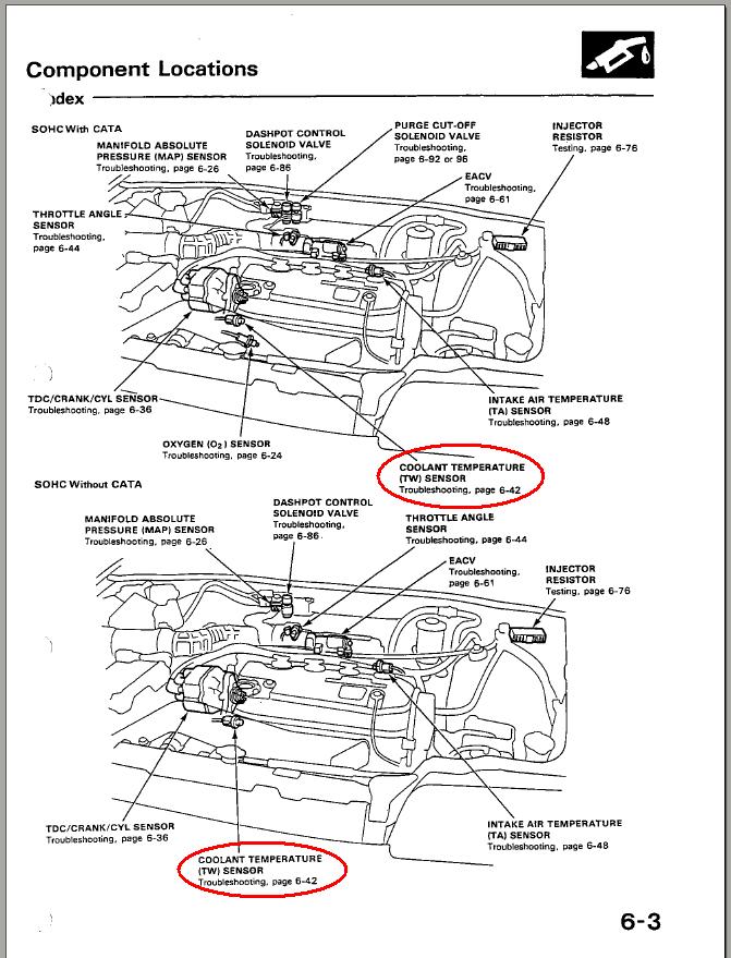

no borci tak sem dneska rano startoval pul hodiny - nefunguje sytic ta chyba na ecu je
6 odpojený či nefunkční senzor měřící teplotu chladící kapaliny
pripomenu ze to dela az ted po vymene spojky ale ja to nedelal co tam ten pan mohl odpojit nebo :mravenec: kdo to delal nebo prihlizel by mohl poradit dneska po praci to jedu resit

tak dyt ti to říká , najdi na motoru snímač teploty , na hlavě pod rozdělovačem -dvoupinovej a koukni co mu je , možná jen špatně zasazenej konektor .

PříspěvekZaslal: 1.11.2007 , 10:41   Citovat
jj ja jenom nevedel kde je jestli je na chladici nebo na trubce atd ten snimac

PříspěvekZaslal: 1.11.2007 , 10:46   Citovat
Rysa napsal:
nejrychlejší je podívat se do manuálu papa

Administrátor
PříspěvekZaslal: 1.11.2007 , 11:54   Citovat
Rysa napsal:
4 preludez: diky za prispevek ale to delam vzdycky na rozdil od jinych jeste pred tim nez tady neco napisu - buhezl evidentne nevim co mam v tom manualu hledat - pokud si tam chcres zalistovat tak aspon musis vedet jestli hledas motor nebo prevodovku ale jak je videt tak ja se snazim nejdriv zjistit kde senzor měřící teplotu chladící kapaliny by mohl v tom manualu byt a jak by se to mohlo menovat a jak to vypada ,zatim sem nasel akorat termostat....mozna by me pomohl screenshot z manualu nebo aspon stranu na ktere by to mohlo byt nejsu linej se podivat ale ten boj se slovnikem to neni ono
nemyslel jsem to zle přátele
když hledám čidlo, začínám v sekci fuel and emmision tudy component location tudy coolant temperature sensor (TW)
Zobrazeno: 6238 krát, untitled.JPG, 115.61 kB
