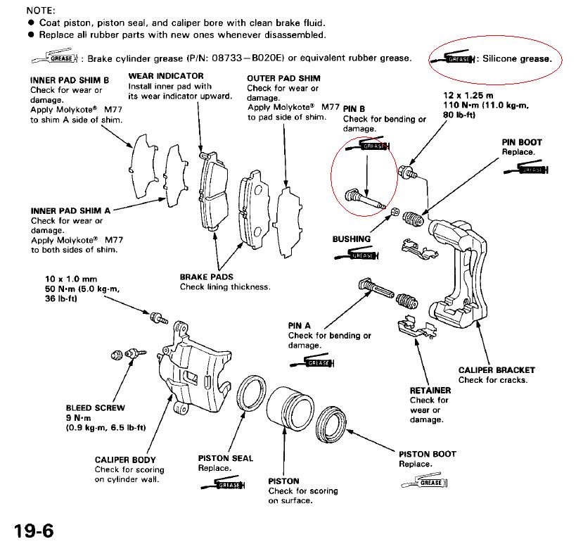

Nenamazal jsem žádné čepy, ale jenom šrouby. Tak jsem vytáhl ty čepy a koukám, že nejmenovaný servisák to namazal nějakou vazelínou, která po necelém roce pěkně ztuhla. Za celou dobu 8 let co to auto mám, tak brzdy nepískaly, dokud je ten "expert" takto neošetřil. Ale můžu mu to vyčítat, když i tady na fóru spousta lidí tvrdí, že se to má mazat jakousi vazelínou ?
Tak jsem to podle instrukcí servisního manuálu promazal silikonovým olejem a teď mi můžete říkat tichý duch noci Velmi šťastný
Podle mně, dokud se pod ty gumičky nedostane svinstvo (dokud jsou vpořádku, tak není důvod), tak se těm čepům nemůže nic stát.
MazaniBrzd.JPG, 97.86 kB

1. nema tam byt silikonovy olej ale vazelina, olejem sis moc nepomohl, do mesice je to zas tuhy jak veka
2. jelikoz se ma delat udrzba brzd 2x do roka a kazdej na to kasle, tak ma vetsina aut zatuhly vodici cepy. To ze to po roce zatuhlo neni nic neobvykleho. Takze to neni chyba mechanika ale chyba zanedbane udrzby. Miluju kdyz nekdo kdo o tom nic moc nevi (hlavne ne z praxe) dela zavery jak je mechanik neschopnej.

No vidím, že jsi zastáncem vazelíny ! Úsměv Tak uvidíme teda za 1/2 roku. Příště už mi to půjde mnohem rychlji, takže bez problémů a hlavně zadarmo.

Přímo silikonovej olej si taky myslím že tam moc dlouho nevydrží. Já mám zkušenosti že docela rychle vysychá.
Teď momentálně zkouším teflonovou vazelínu Molykote 111. Primárně je určená na mazání vysokotlakých ventilů, má i těsnící vlastnosti ale já jí používám všude kromě valivých ložisek a pantů dveří.

Ta vazelína kterou jsem tam měl, respektive její velmi tuhé zbytky, tak byla taková šedo-černá, a silikonová by měly být bílá, ne ? Tak z toho důvodu si myslím, že tam nepoužil správnou vazelínu.
Jinak ten olej, to mám nějaký LiqyMoly - však uvidím - ještě se pořádně podívám na složení. Není to jenom silikonový olej, je to jakési 7 in 1.

Tak to mohla být klidně grafitová vazelína. Vydrží poměrně nízké teploty, tuk "shoří" a zůstane tam jenom grafit, proto to pak jakoby ztuhne.

Teď když si tak čtu ten popis na tom spreji, tak začínám pochybovat ! Velmi šťastný
Ale já jsem tu grafitovou vazelínu neodstraňoval z těch čepů, jenom jsem to přes to tak nastříkal, trochu rozmazal. Tak si mysím, že by to mohlo vydržet.
Na úplně čistý čep by asi ten sprej nebyl vhodný - i když jsem už slyšel i takové názory, že se to má úplně vyčistit a nemazat ničím ... jenom máznout pod ty gumky, aby dobře přilnula na ten čep, aby se tam nedostaly nečistoty a voda dovnitř.
