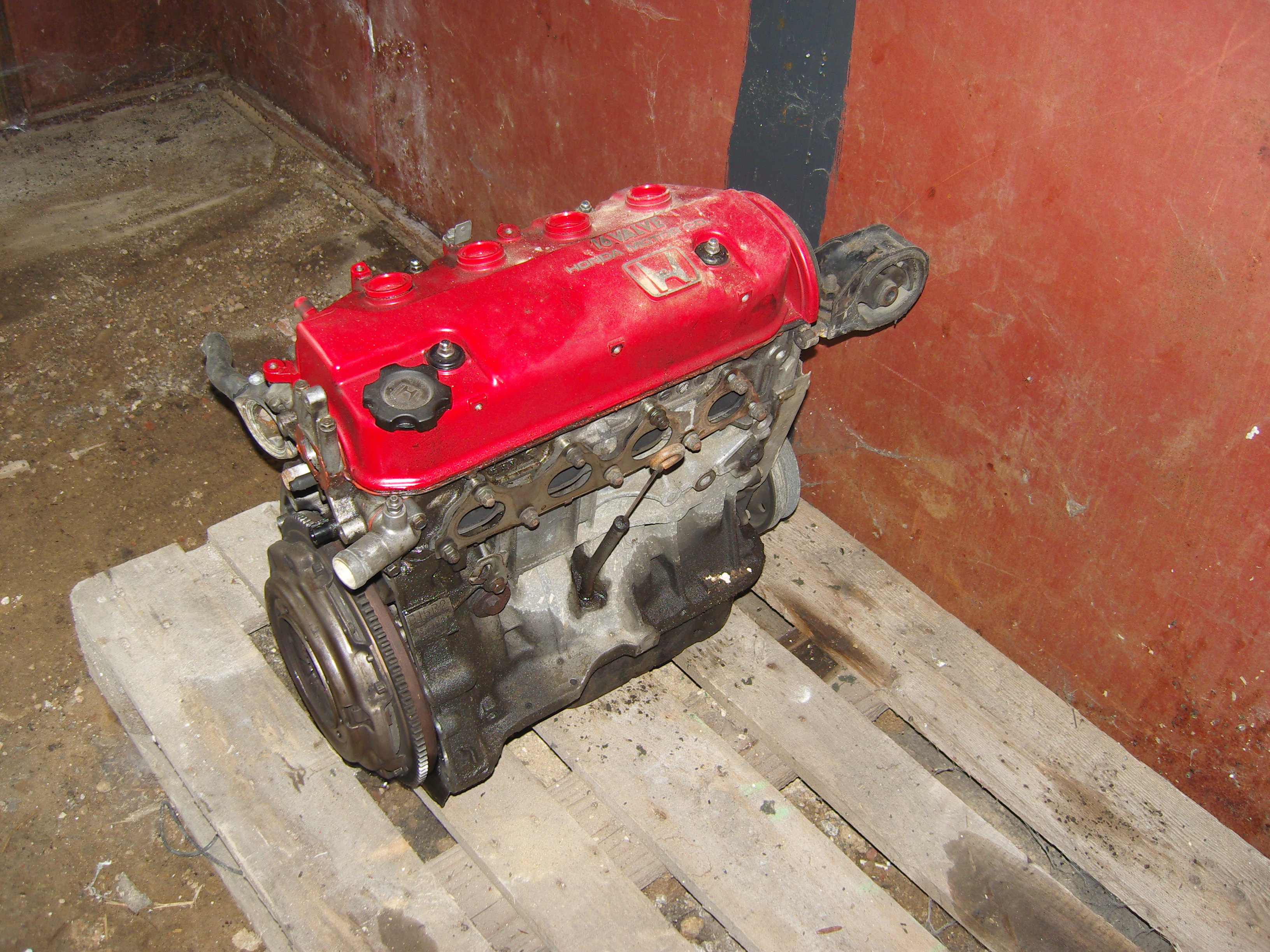

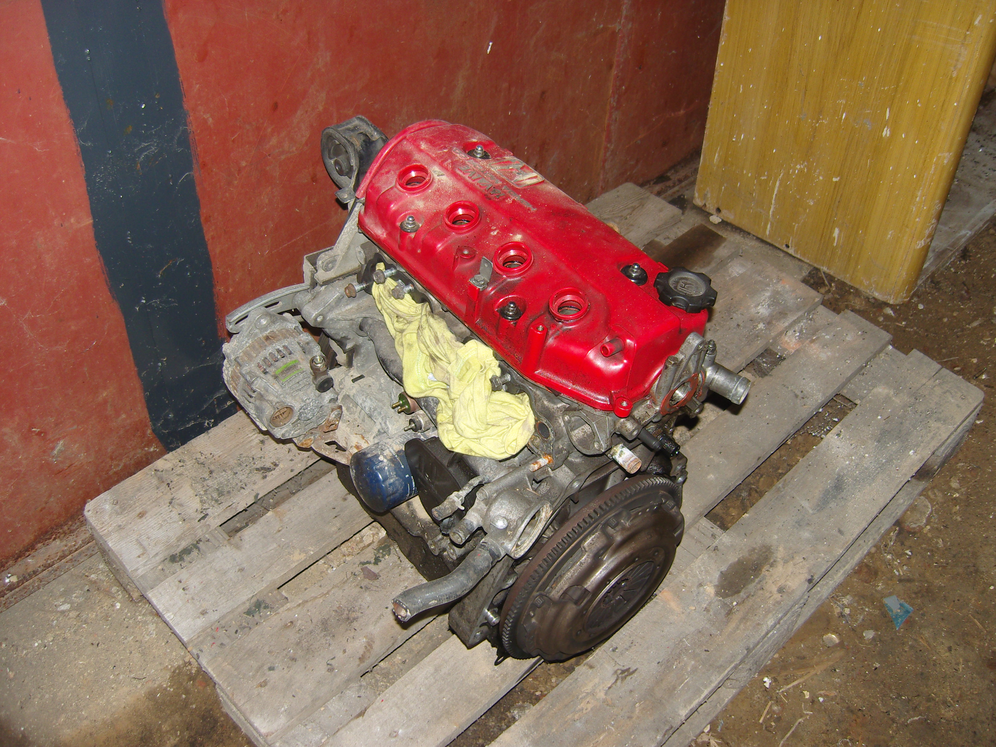

1500 jižní čechy. Byl na něm swap, který je již prodán. Motor běží na 100%, bohužel už není možnost ho vyzkoušet.

materiál na normální go motoru se pohybuje okolo 9000,- myslím samozřejmě komletní od lágrů dole po gufera ventilů na hoře,vodní pumpa oil čerpadlo náplně atd. Takže jestli rovnali a brousili ojnici a ještě dělali ostatní veci jsou asi Horsti Fursti.jinak ohnout na 1,5,nebo 1,3 ojnici to není jen tak ,chtělo by to znát důvod . Jestli v autě máš blok 1,3 a osazen vršek jako 1,5,nevidím důvod proč tě vyhodili,jedině že by motor byl kleplej(číslo-typ)i když je pravda když je napsáno karburátor a na sání ty máš injektion (hold se musí tvrdit že to je řízenej karburátor,což vlastně je...chicht...jinak ten motor od georga oil papá přez gufera ventilů,stačí vyměnit.Jsou vytvrdlí mezi 2a3 válcem což se stává při přehřátí motoru ,tady ale pod tu makovici přišel jinej blok,jen zůstala jak je.
