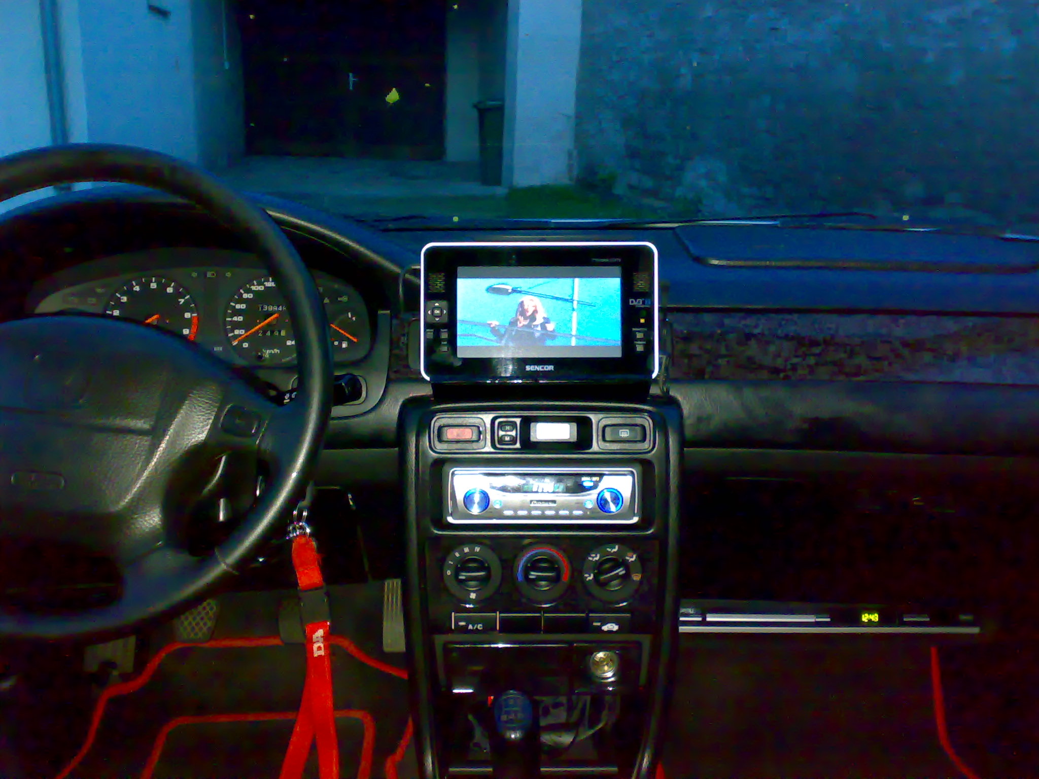

tenhle problem jsem taky resil. DVD napajim pres menic 12/230 ale daji se koupit i DVD primo na 12V, nebo radio ktere umi cist DVD. Ja poresil radsi menic a obyc DVD pristroj. Nejlepsi je aby jsi koupil monitor ktery bude mit analog vstup-cinch, bo aspon S-Video, to je pak pripojeni bez problemu. Jenze takove mnitory se delaji velice malo. Vetsinou maji VGA nebo DVI a to budes potrebovat krabicku a neni to dvakrat levna zalezitost. Ja jsem monitor vyresil tak, ze jsem koupil malou LCD TV je na 12V, ktera umi analog i digital signal primat TV vysilani a umi i fungovat jako monitor k DVD. Nebo si kup radio primo se zabudovanym monitorem.
