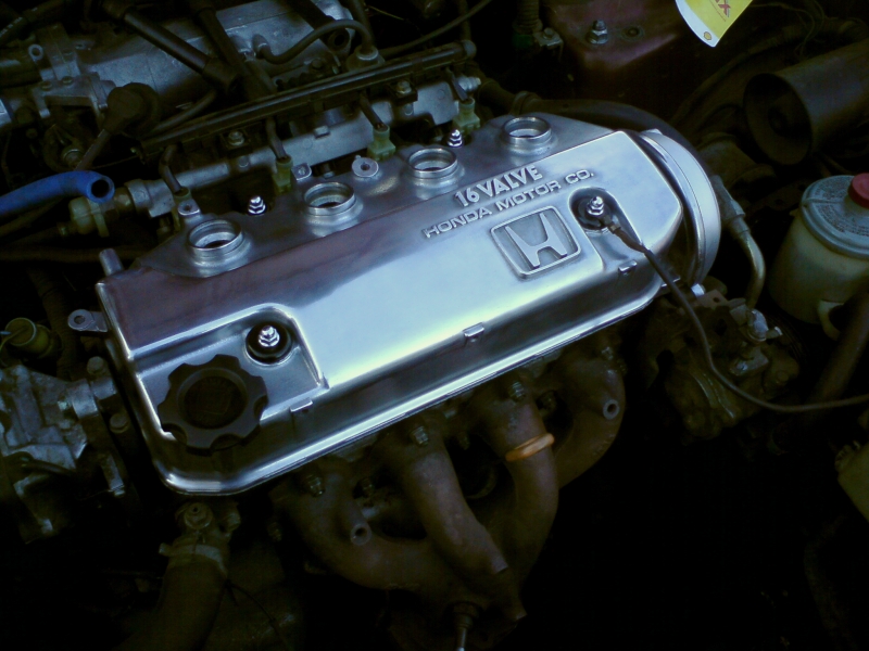

nejdriv zbavit barvy odlakovacem a pak brousit kotoucema na vrtacku smirgl 120, 320 pak nejak 600 a pak rukou pod vodou 1000 a porad to bylo matny a potom jsem si koupil sadu na lesteni kovu dva kotoucky a 2 pasty, bez tech past by to neslo a vylestil do lesku, ale kolem tech svicek ty vystupky a vzadu to neslo vrtackou a rucne se to neda, pac jaky ma otacky vrtacka a jaky ruka ze....takze se to leskne nejvic tam kde byly rovny plochy, to samy psimenka a znak H tam sem se taky nedostal....
d.jpg, 324.18 kB
Příspěvky: 1237 H+ body: 3 1996 Civic VTEC-E

hometuner napsal:
maš to moc pěkne taky sem chtel řešit takhle viko no ale sešlo z toho protože se nedostanu na to pismo mezi něj a chromovani mi nikdo u nas nechce udelat v galvanovně protože je viko z hliniku....

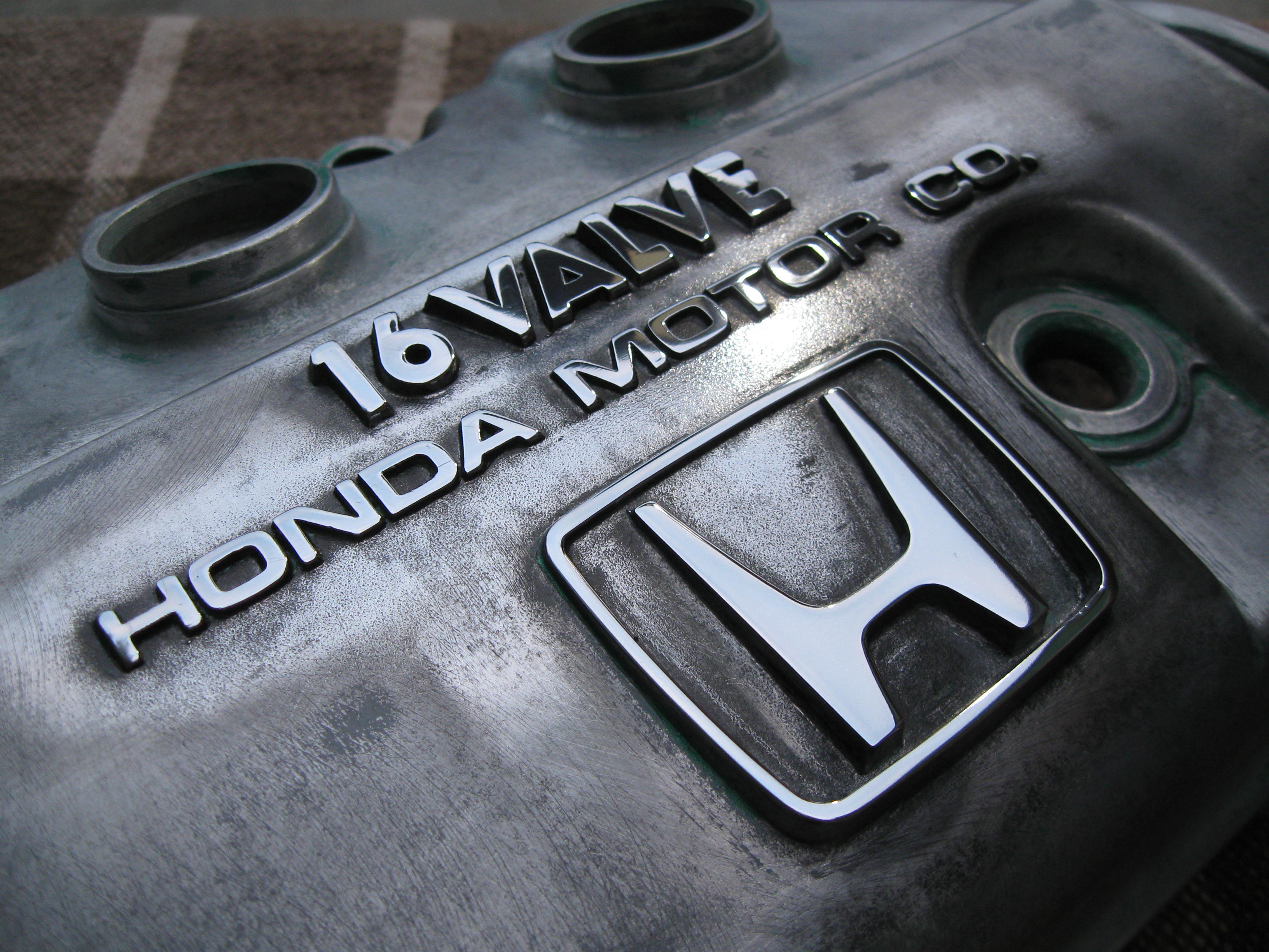

takhle sme leštil jen napis moje byvale viko nove z d16z6 je jinak řešene taky chrom ale pomoji jedne barvy.....
IMG_0744.jpg, 1.02 MB
