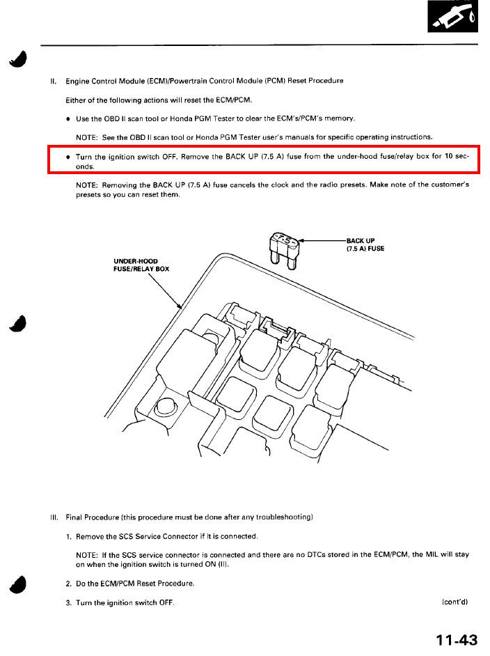

PříspěvekZaslal: 12.8.2009 , 12:26   Citovat
CRXMANN napsal:
Tak například u C6g takhle paměť nesmažeš, proto se ptám. Musí se v určitém intervalu a počtu vyskratovat resetovací konektor paměti.
pockej ale v manualu od C6G jsou dve procedury na smazani pameti a vyndani pojistky (odpojeni baterky) je jedna z nich...

PříspěvekZaslal: 12.8.2009 , 12:55   Citovat
PreludeZ napsal:
většinou mi odpojení baterky chybu u C6g nevymazalo. Vždy pomohlo až smazání DCT.
