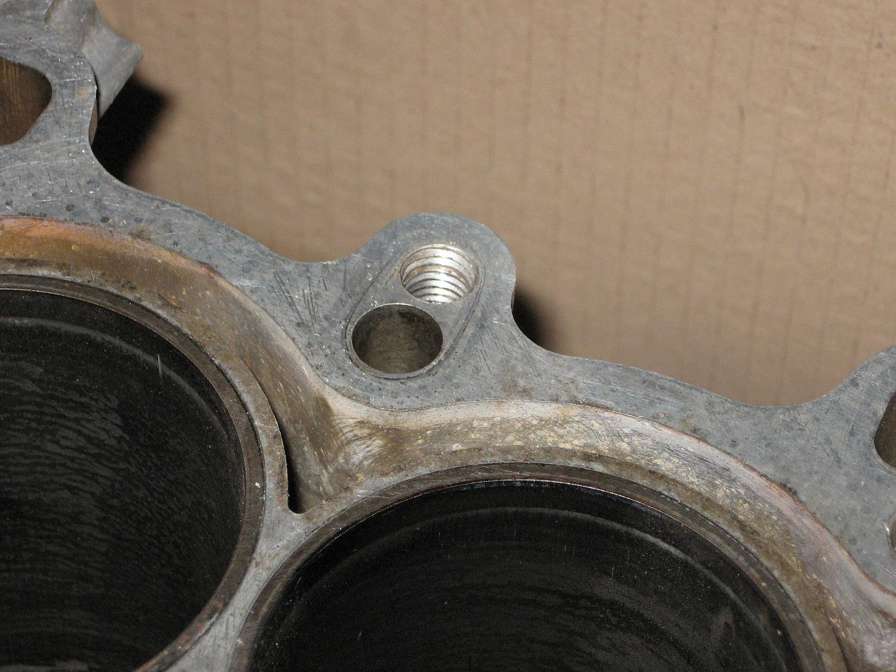

koupil sem spodek motoru D15B2 a vsiml sem si par veci ktere mi jsou divne...
Prvni je olejovy kanalek co jde do hlavy. Moje D15 tam mela restriktor ktery se pri swapu hlavy na vteca vytahuje. Tenhle blok tam ma diru jak nekam a v ni zavit - proc??

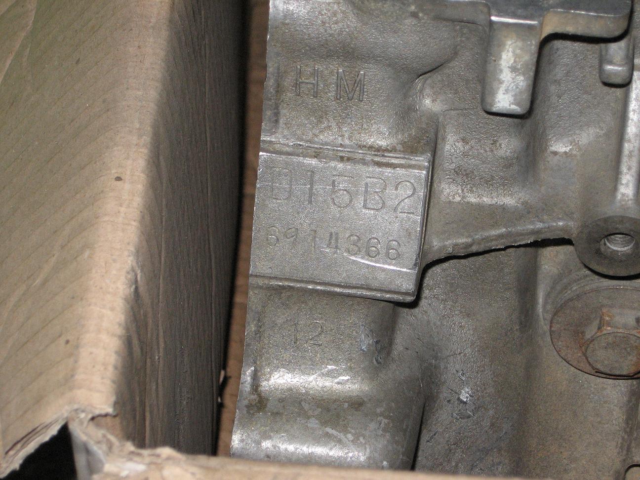

Dalsi vec - cislo toho motoru. Neni divne? Hlavne teda ta 9ka na druhem miste. Je to podle me jiny styl nez zbytek cisel. Je to preklepavane?

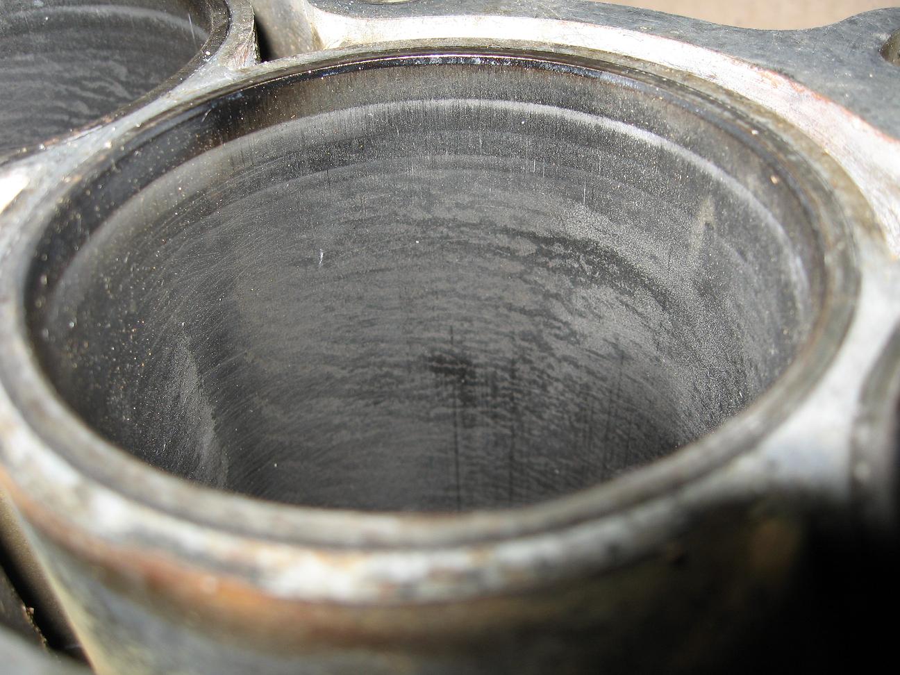

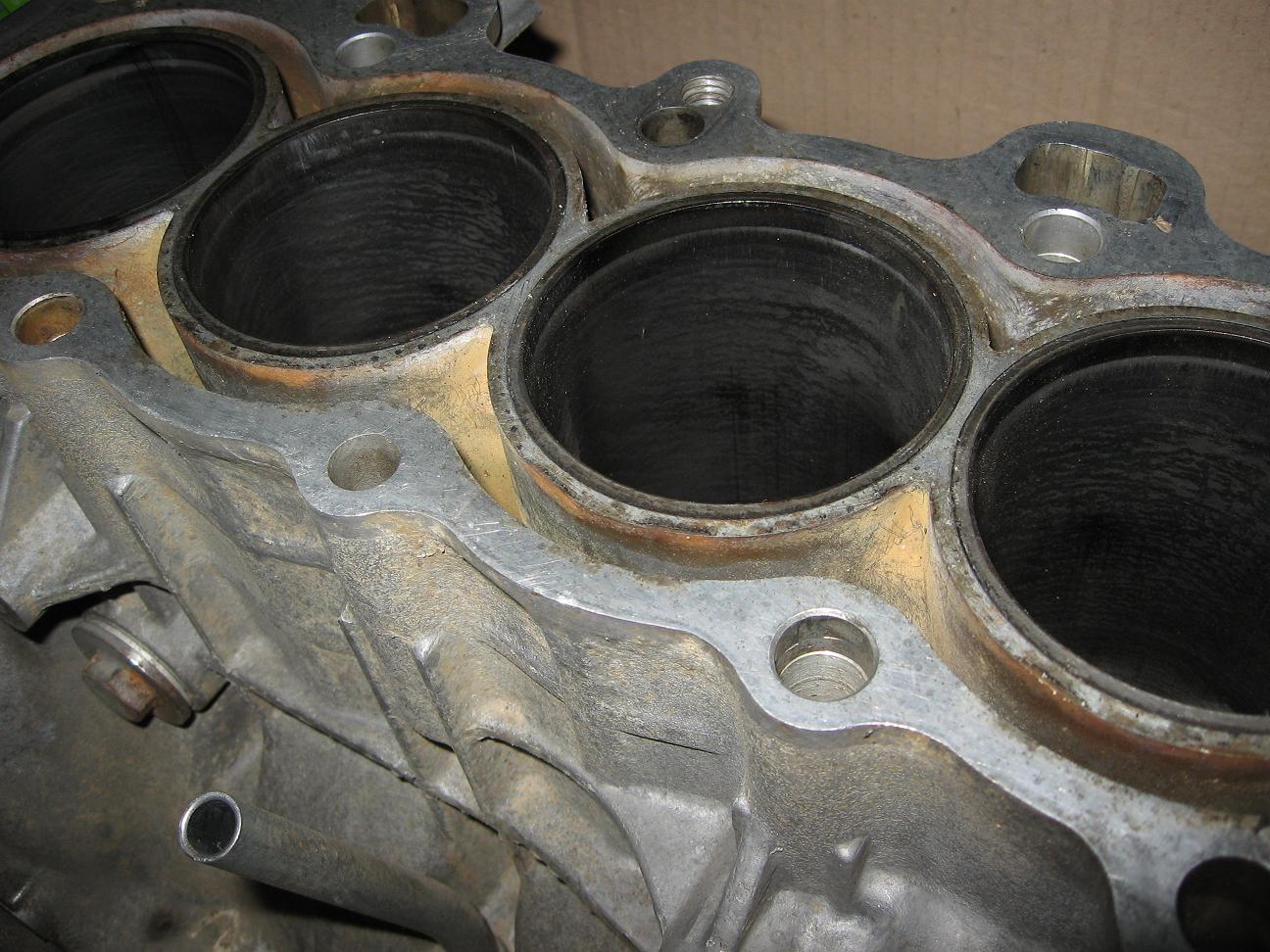

A jeste bych se chtel zeptat na vas nazor, co rikate na steny valcu. Jsou tam dost divne mapy...
Jde sice na vybrus, ale zajimalo by me proc je to tak jak to je Úsměv

Číslo a typ podle mě překlepávané není.
PříspěvekZaslal: 5.8.2009 , 21:39   Citovat
Taky si myslím, že číslo i typ motoru je originál.
Ty stěny válců jsou ale ošklivé, to jsem ještě neviděl. Možná bych si tipnul, jestli to nejsou stopy po nějaké "zázračné" přisadě do oleje.
Anebo mě napadlo, jestli ten motor nejezdil na plyn. to mi hlava nebere

fakt jsem naprostej laik ale muj názor je, že ta devítka vypadá jak upravená jednička.
podle mě by měla devítka bejt ve stejnym stylu jako šestka, jen obráceně, ale oproti
šestce o kousek dál vypadá ta devítka jak kurzívou Velmi šťastný

Ta devítka je v pořádku. Taky jsem po koupi auta pátral jestli není přebouchaný VIN. Mam tam dvě devítky a obě přesně takhle jako má Fast na mototu. A viděl jsem je i u známích OK Honda prostě udělala jinou devítku než ostatní.

jeste nekoho neco napada, co jsou zac ty mapy po stenach?

že by opotřebovanej otěruvzdornej povlak?

Kolik jsi viděl motorů (uvnitř) který jezdí na plyn?? Já jen že tohle by NIKDY plyn neudělal...

tak tak ta 9 je origo ja mam taky takhle divnou az sem se sam zhrozil Úsměv

To jsem jenom tipoval. Takhle s fotky se to špatně poznává.
Příčina může bejt cokoliv, ještě jsem to nikdy neviděl a jsem zvědavej, jestli se na to tady přijde, abych byl zase o něco chytřejší.
Doomm je teď offline  Doomm
PříspěvekZaslal: 7.8.2009 , 6:59   Citovat
podle me od nejakyho cistice ... pokud jdou ty mapy teda umyt nebo utrit

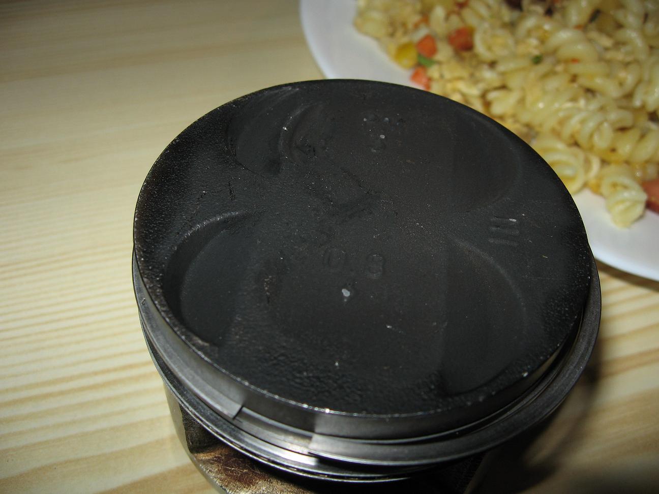

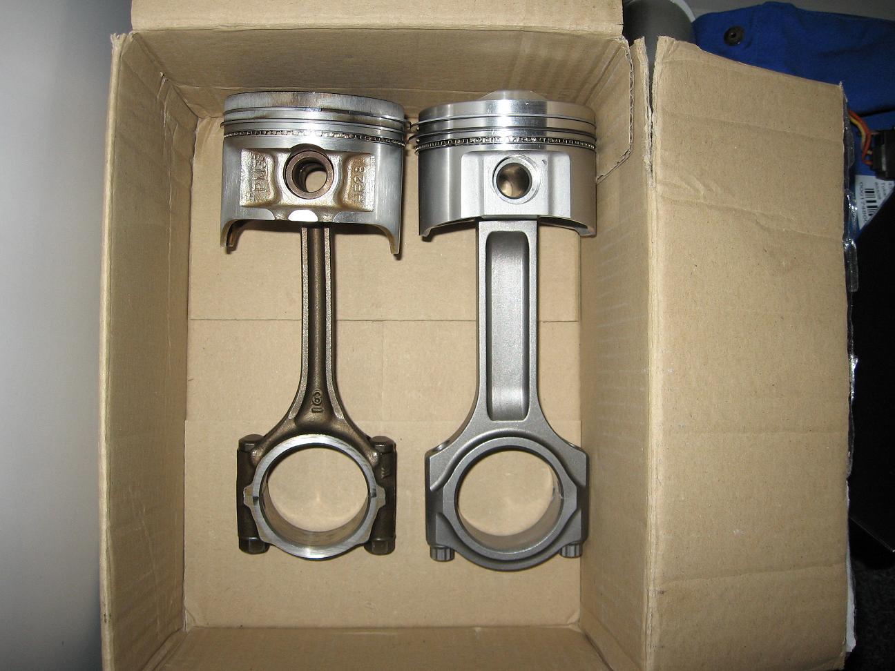

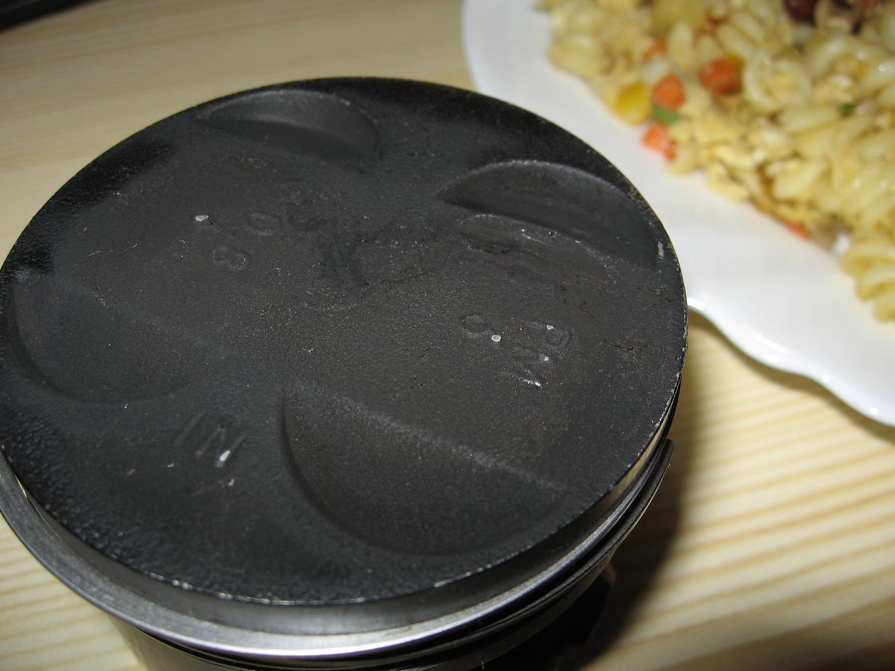

tak krome ohnute ojnice sem dneska zkouknul i zbyvajici casti a narazil sem na tohle zmatenej
muze mi nekdo vysvetlit co se s tim motorem mohlo dit?

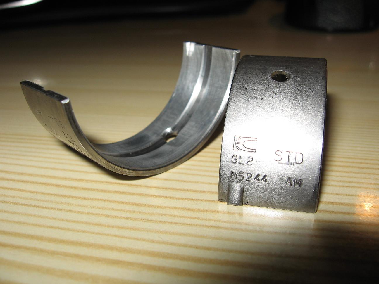

V motoru jsou ojnicni loziska od ACL, byl cely vevnitr ocividne vymyty, mel taky nove pistni krouzky, pisty umyte, proste prosel malou go. A odjel asi jeden nebo dva zavody v hoby rallycrosu neco tak neco to mi hlava nebere
Na ojnicnich loziskach jde videt ze to bylo zajete fakt na rychlo HaHaaa no a pak ta ohnuta ojnice - jak se tohle muze u atmo motoru stat? A ted ten potkany pist? Co si mam o tom myslet?
Na klice jsou tyhle hlavni loziska. Je to origo Honda? Ty vypadaji ze uz tam jsou dlouho a ze do nich snad teda nikdo nehrabal.
Klika je jinak krasna, bez ryh, nekope, nepresahuje tolerance, je v norme. Motor sem kupoval jen kvuli bloku a dobre klice, ostatni veci me nezajimaly, ale ted kdyz sem se k tomu zase nahodou dostal sem narazil na tyhle prapodivnosti...
Muj nazor je: extremne snizena hlava, narostl kompresni pomer a ojnice to neudrzela. A ten ventil, asi i pretoceny motor a vime co se deje pak... Tak to valím bulvy

jak píšeš, pokud je to z hobbykrosu tak se udělalo to nutné, aby motor podával výkon, tj. šály a kroužky, ta ojnice může být kvůli té kompresi..to by vypovídalo i tomu otisku ventilu, pokud to snížili hodně, stačí málo přetočit aby ventil dal pístu pusu kiss me

a jeste mi lezi v hlave (v moji co mam na krku HaHaaa ) ten zavit v otvoru pro restriktor v olejovem kanalku...to je mi nejvetsi zahadou to mi hlava nebere to mi hlava nebere to mi hlava nebere

ze by nejaka "uprava mazani" Cooo??? aby meli vetsi tlak v hlave a zabranili pridreni vacky treba?? to by stacilo ale snad jen vytahnout ten restriktor, ne? na co by tam rezali jeste zavit, do prkvančic to mi hlava nebere to mi hlava nebere
