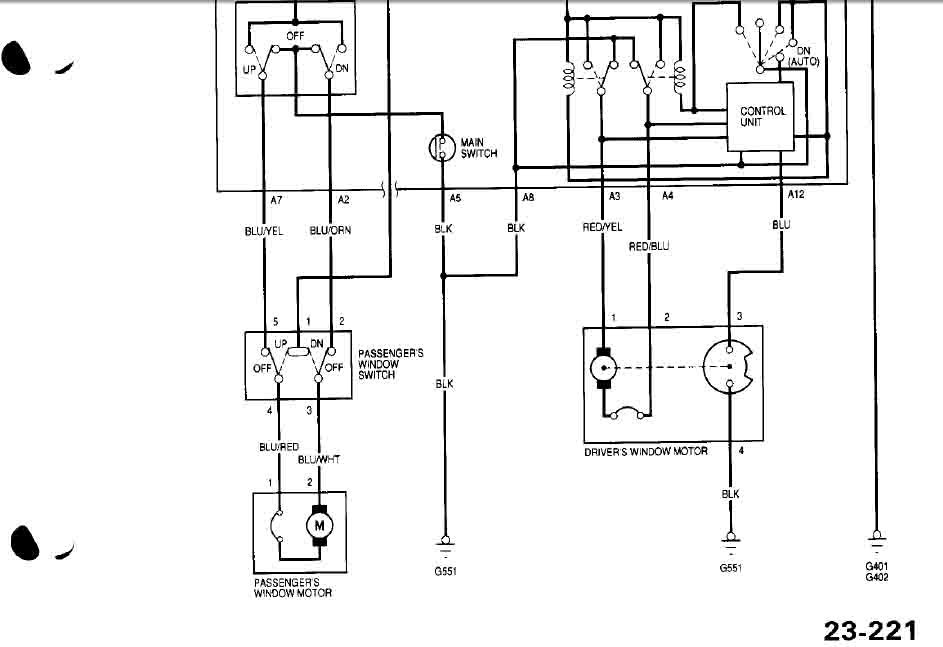

panove mam problem, nefunguje mi ele. stahovani praveho okna... motorek facha ale asi spatnej kontakt.. nevim kdee takze bych rad natahl draty nove. jen nechapu proc jsou tam 4 ....
preci je potreba zem +12 a -12 v nebo se pletu ?
poradi nekdo odkud natahnu + a - 12 ?
nebo je u nohou ridice nejaka pojistka ktera by byla extra na pravou a extra na levou stranu?
nasel sem jen pojistku v motorovem prostoru 40A dekuju .

v manuálu jsou všechna schémata OK

Natahoval jsi elektriku do toho okna novou?? kam z těch dveří vedly všechny kabely tak aby fungovalo stahování i z řidičových dveří ??

mrkni ]:-> :-*

sis měl spíš nastavit kliku od spolujezdce metrovou trubkou, abys mel obe kličky ''po ruce'' pořádnej výtlem pořádnej výtlem
btw to schémátko je nepěkný, na praxi jsem je používal místo toaletáku OK offtopic

Tak nesmí se zapomínat na to že je od řidiče ovladáno okénko spolujezdce. Jinak nemužu si pomoci ale ke spolujezdci vedou pouze trř dráty(aji podle schéma mi to tak vychází a u cera jsem to tak měl)
Zeleno/černý - je plus
Modro/žlutý a modro/oranžový jsou minus(pokud se nezmáčkne nějaká poloha u řidičova ovladače pro spolujezdcovu stranu) pak se polarita mění.
Jinak kostrění je z řidičovi strany. Vypnutím spolujezdcovi strany vypínačem dojde k přerušení této kostry.
Schéma je přehledné, uplně to bije do očí jak to tam je udělané Velmi šťastný
