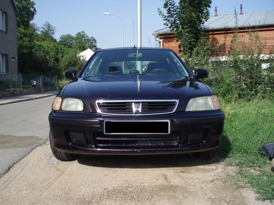

Honda oj
Vyleštil jsem si na aglánovi světla, takže jsou teď plastový kryty hezky čisťounký. Nicméně světlo (to sklo) je zasviněný i zevnitř a já se bojím, že bude Osram NightBreaker svítit zeleně Velmi šťastný . Co všechno obnáší rozdělání světel? Je to práce na den(víkend) nebo je to na dlouho? Chtěl bych světla rozdělat, vyčistit, možná stříknout ty stříbrný rámečky na černo a dát zase dohromady. Je potřeba potom světla nějak seštelovávat podle nějakých měřičů, nebo bude stačit udělat si nějaký značky původní polohy a potom to nabastlit zpět? :hehe:

PříspěvekZaslal: 26.8.2009 , 16:11   Citovat
hele svetla nahrivej v miste kde je lepidlo ten spoj treba hrokovzduskou, a odlupuj, ale neprehanej to at se ti neskrouti ty plasty, a ty cerny vnitrky myslis jak? co ja vim ja mel na anglanovi svetla ktere meli takove cerne obrysy. a myslel sem ze to ma kazdej?
PříspěvekZaslal: 26.8.2009 , 16:18   Citovat
Myslím ty černý obrysy, tak jak to má starší anglán a accord
Když to tedy rozdělám horkovzduškou, čím to dám dokupy? zase nahřát zbytky a slepit, nebo koupit silikon či nějakej tmel na to?

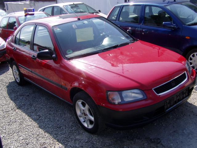

Takto to má starší anglán, já to mám celostříbrný

jo to je ono tak to ma asi jen ten starsi, no ale u novyho bych to udelal nejdriv pres fotosop at vidis jak to bude vypadat. Jinak to pak orezes a zalepis novym lepidlem, treba na sklo, na akvarka, atd.
PříspěvekZaslal: 26.8.2009 , 16:39   Citovat
Nevím no, asi to moc dobře vypadat nebude Tak to valím bulvy jenomže fotka vs realita je hodně jiná...může a nemusí to vypadat hezky cože cože ?
