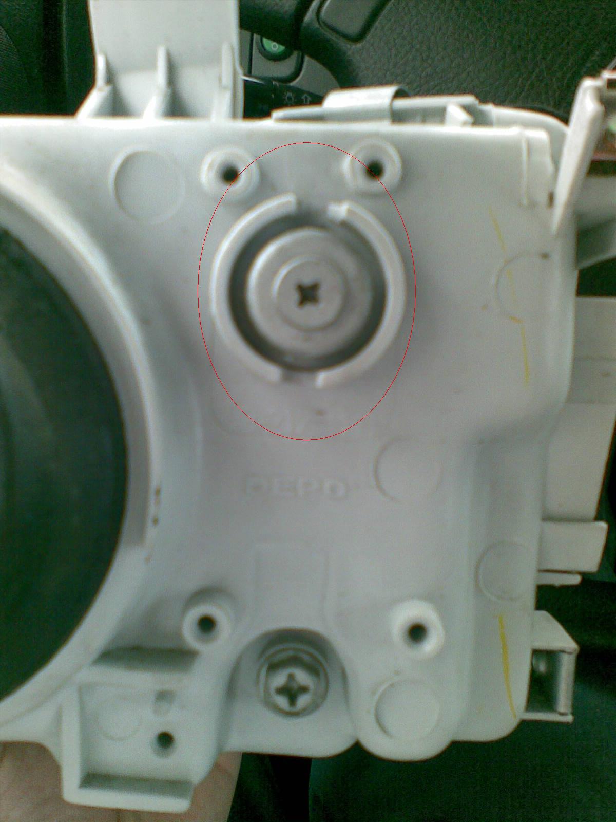

PříspěvekZaslal: 22.7.2011 , 10:09   Citovat
mám stejný problém jen u čirých světel, ta světla také nemají el. naklápění, kdysy jsem si psal s jedním místním členem o předělání ale sz už jsem asi smazal, hlavní problém mám v tom že nejde vyndat to manuální naklápění, aťg šroubek povoluju jak chci prostě to nevyndám
22072011.jpg, 164.42 kB
Příspěvky: 3453 H+ body: 1 1992 Civic Vti
MartinEG8 je teď offline  MartinEG8
PříspěvekZaslal: 22.7.2011 , 22:06   Citovat
ten sroubek vyndavat nemusis ja to predelaval taky a nikdo my neporadil i sem sem psal normalne sem to odvrtal kolem dokola jak to maj ty el. ovladany vytah sroub a namontoval serva vse pasuje jen je treba si trosku hrat. ovladani do kabiny mam taky jenom nemuzu najit el. schema jak natahnout kabely Smutný
Příspěvky: 73 H+ body: 0 1992 Civic
Brnďa je teď offline  Brnďa
PříspěvekZaslal: 22.7.2011 , 22:16   Citovat
OsekSpider napsal:
tak tim sroubkem neco nastavujes ne? pokud ho budes chtit nejak vytocit tak si akorat strhas zavit na parabole a uz ti bude k prdu i elektrika Úsměv ten sroubek je vetsinou z druhe strany zajisten proti vysunuti, prave proto aby se hejbala parabola a nevylezal sroubek ..
