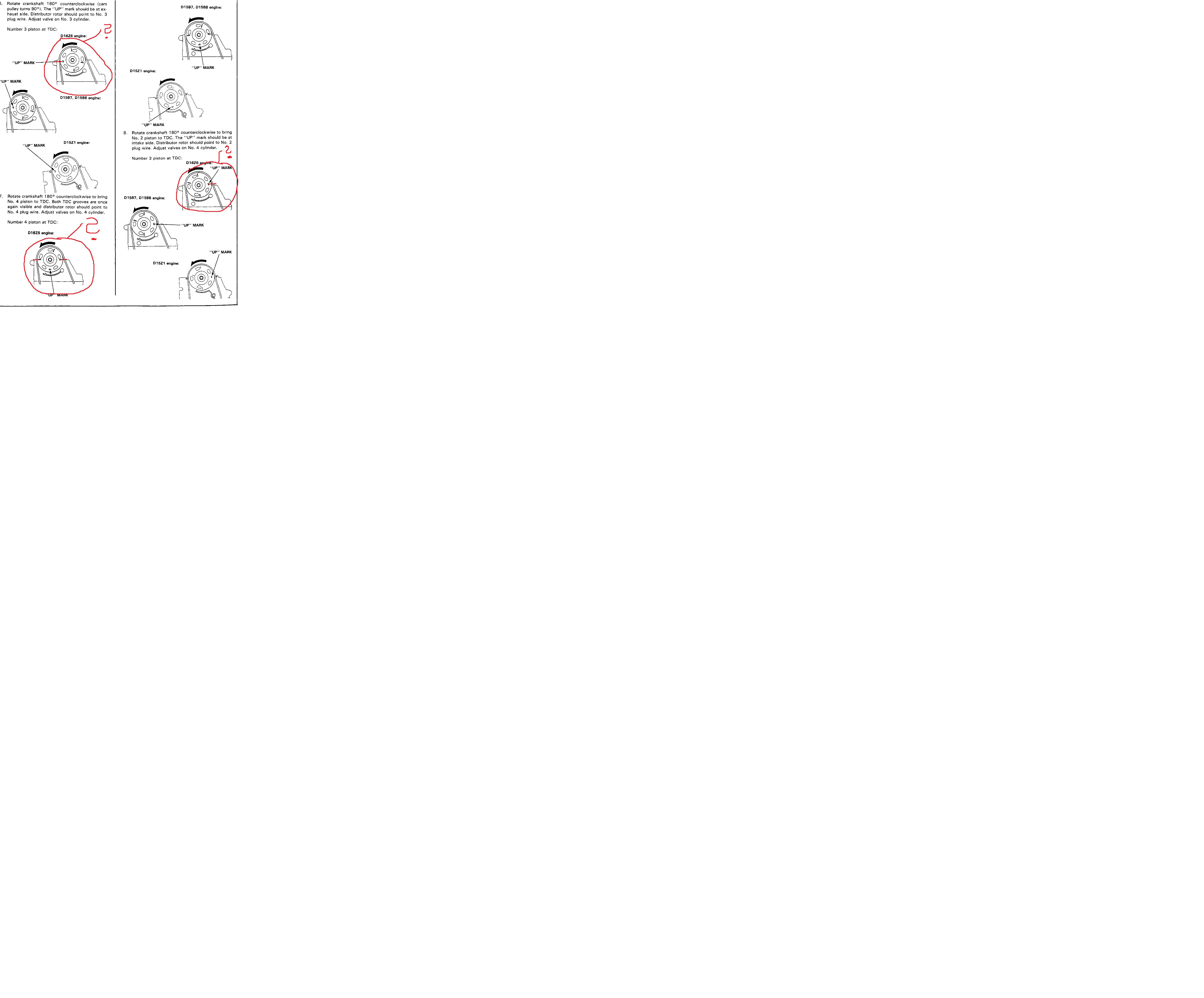

PříspěvekZaslal: 6.9.2009 , 0:42   Citovat
FastCivic napsal:
mu jde o to, ze rysky na vacce nemel srovnane s rovinou hlavy ale s ryskama na vnitrnim krytu rozvodu. Osobne by me taky zajimalo proc vacka je pri nastatovani rozvodu pootocena jinak nez napr. u d15b2, kde se rysky srovnavaji s rovinou hlavy. Pritom pist je vzdycky presne v horni uvrati, ne?
Tak toto jsem našel v manuálu a podívejte se Jaký jsou tam rozdíly při každým pootočením Tak u každýho motoru je to jinak... Máte k tomuto někdo vysvětlení???PLS Honda

tak se nerid podle rysek a udelej to takhle např. najdi si horni uvrat a zacni u prvniho valce(4 vacel musi strihat) serizuj 4 valec (musi strihat 1) serizuj 2 musi strihat 3 serizuj 3 musi strihat 2

šmarjá , to mě nenapadlo že někdo bude u seřizování ventilů řešit pootočení vačky o tři stupně -nehraje to roli,nejbližší ventil co se hne je výfukovej a ten se otevírá cca 140st od hu ,tj cca 70st na vačce (mluvím o seřizovaným válci ,jasně že jiný se při tom hýbou.)pokud to chceš na 1000% tak si natoč kliku do hu,vačku na up , seřiď 1 válec ,kliku otoč o otáčku zas na rysku, up budeš mít dole seřiď 4 a pak 2a3 -ty budeš muset odhadnout podle vačky případně na kliku si vynést pomocnou rysku naproti hu.
proč se to při rozvodech seřizuje podle jedněch rysek a u jinýho motoru podle druhejch -jednoduchý , jinak vysoká hlava ,jinak vysokej blok,jinak pootočený kola , prostě priorita je sladit uhel natočení vačky s pozicí kliky tak aby sedělo časování ventilů-proto se při swapech nebo větším snižování hlavy musí použít stavitelný kola(nebo kola pootočený o potřebnej uhel),který to pootočení který tím vznikne dorovnají.
