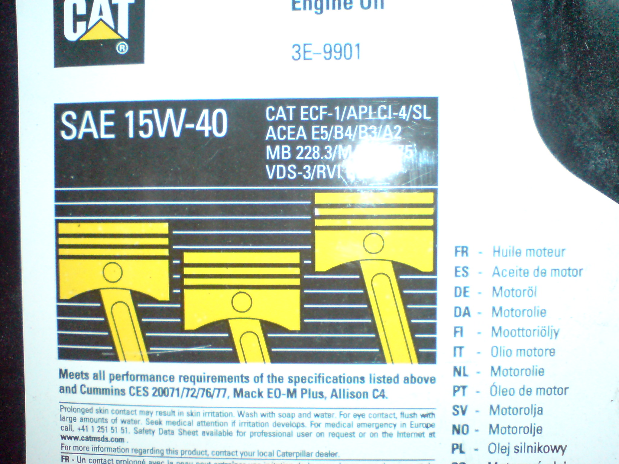

Asi před měsícem jsme dodělaly s kamarádem GO motorů na našich D16Z5-kách.Měnily jsme nové kruhy nové šály(ojniční i klikové),ložiska na klice,gufera atd.atd.atd.(Já jsem měnil i kované ojnice a nové písty,ale o mě nejde-mě to šlape).Jde o kolegu,kterému začal motor nehorázně klepat jak kráva.Začalo mu tlepat až teď,téměř po 2500km.Klepe to pouze a jenom za studena.Když teplota oleje stoupne nad 70stupňů,tak je ticho.Olejovou výměnu dělal teď třetí,akorád mě zarazilo když tam nalil olej 20W40.Olej prý má ze šachty a lejou to CATRů.Není to na to moc HUSTý?Jinak když dám ucho k víku vent.,tak to jde s 3 válce.

tak jsem mu vyměnil olej.No celkově to už tak nemlatí až na ty ventily.Zejtra skontroluju jěště vůle.V kufru měl origo kanystr od toho oleje.Fakt origo CAT.On ten olej(co mu zbylo na dolejvání) je už od výroby nějaký o dost tmavší než normal.

si nedělám řiť.Já ti ten kanystr odpoledne vyfotim.
Příspěvky: 378 H+ body: 0 1990 CR-X
CRXT je teď offline  CRXT
PříspěvekZaslal: 18.9.2009 , 19:11   Citovat
že nekecám Úsměv

PříspěvekZaslal: 18.9.2009 , 19:15   Citovat
psal jsi 20w40 to je ale jedno pořádnej výtlem ale tim pádem je to divný já jezdim na 10W...to je v tom takovej rozdíl nebo měl něco špatně?
Příspěvky: 2295 H+ body: 0 1985 CR-X
PříspěvekZaslal: 18.9.2009 , 19:19   Citovat
to právě nevím,ale ten olej je takovej jako fakt hustej.Jako 10W40 v minus 15 stupňech pod nulou.
PříspěvekZaslal: 18.9.2009 , 19:20   Citovat
Specifikace toho oleje nevypadají až tak špatně že by měly zničit motor. Ble
Sice bych si tohle do motoru v žádném případě nenalil, ale až takovej "hnůj" to není.

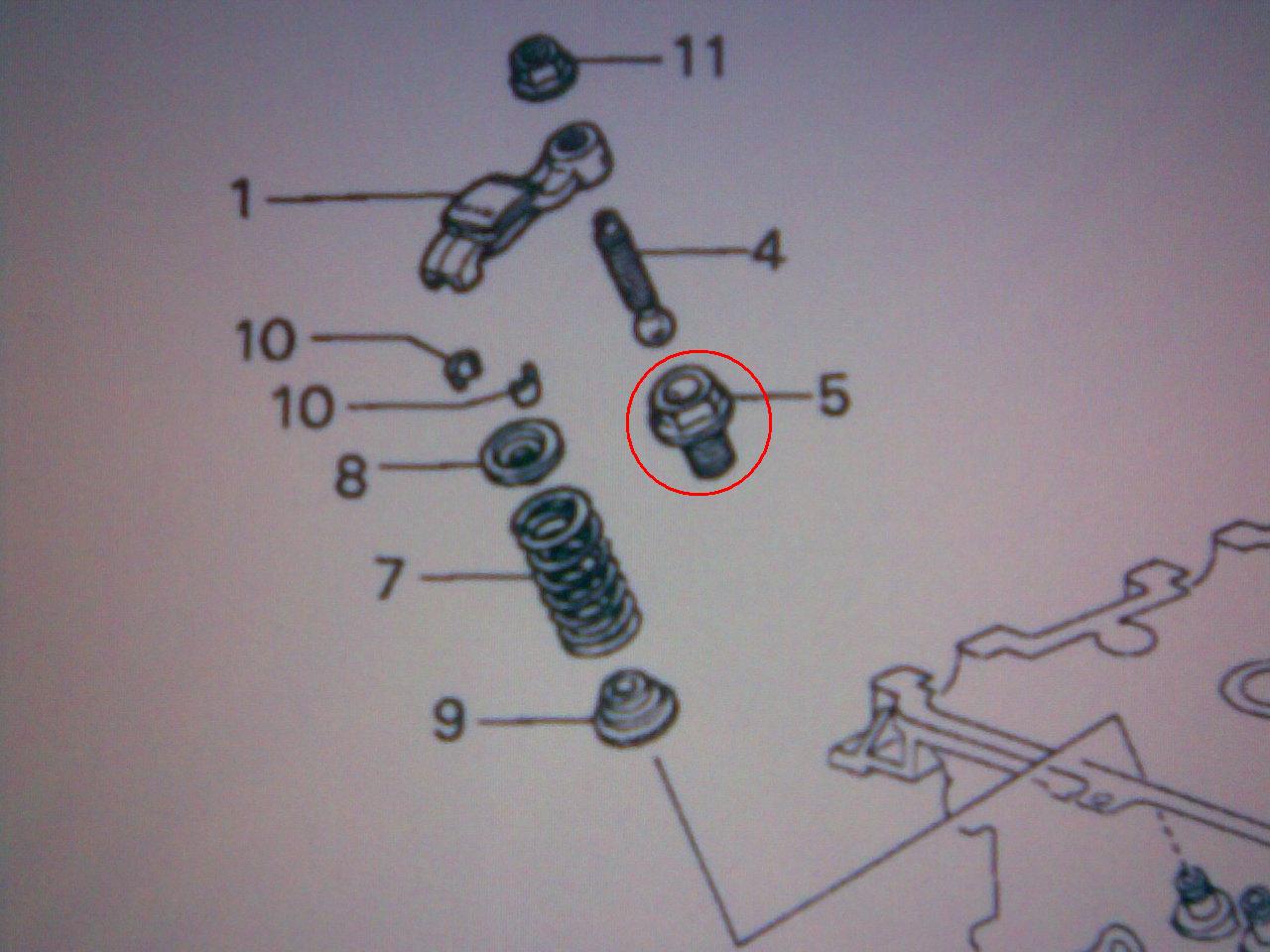

Mimochodem dneska jsem seřizoval ventily a na nějakých byla vůle i 0,30(výfuk).Všechno seřízeno,ale stejně to chrastí(ty ventily) a my nevíme co s tím.

měnili ste uložení vahadel..??
to dokáže při studenym motoru dělat docela kravál..

jo..uložení vahadel,dost často se na to zapomíná,Z5ky na to docela trpí..
jinak to co si psal dál,počítal sem s tím,že to se při GO dělá...ikdyž ten mazut místo oilu mluví za své. to snad ne
