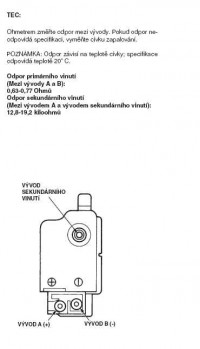

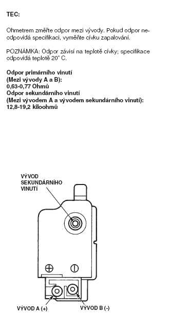

PříspěvekZaslal: 2.10.2009 , 21:05   Citovat
Tady máš postup na proměření cívky.

kontrolu jsem dělal modulu i cívky a cívka měla jiný hodnoty než jsou předepsány,modul jsem zkoušel podle manuálu přeměřit a vyšlo mě to že ho mám vyměnit.
